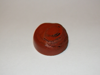

вчера решил на педальки понажимать..
сцепление - оч туго нажимается... в конце нажатия чтото гдето шипит..
тормоз нажимается оооч легко...
залез посмотреть в ТЦ и вот что увидел
[img]http://www.gaz66.ru/gallery_cpg/albums/userpics/12349/normal_CIMG6022.jpg[/img]
был немного в акуе...
такое ощущение что туда заливали воду, или разбавили водой...
что делать?
ремонтировать есть смысл??
от такой бодяги мог сломаться Гидровакумный усилитель тормозов?
система одноконтурная, машина 83 года

это стандартно. мыть чистить, смотреть на раковины....

кароче я его кое как снял...
тормозной поршень закис внутри цилиндра - вынул
в цилиндре сцепления пожевало манжету 22 и она размякла и разбухла...
цилиндры почистил очистителем карбюратора и тряпкой намотаной на дрель...
очиститель карба чистит оч хорошо отложения )))
купил новые манжеты, благо нашел в нашей деревне.. 15 р манжета )))
