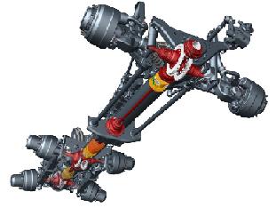

Нижняя часть корпуса изготавливается по образу и подобию родного, но с учетом будующей надстройки и в габарит. ИМХО, это проще чем изобретение нового авто, но врядли дешевле. Грубо говоря постройка еще одного корпуса, без распила старого -бывает, что одно уже разобрал, а новое сделать не получилось.
Не обязательно сварка - по технологии самодельных катеров из легких сплавов.
ПС не сложнее, чем Татровскую трубу обвесить поплавками.

Ни фигасе, пацаны, вы жжёте
не просто, а очень просто
- а вопрос на потом ещё вылазит с переоформлением какой интересный... Иначе только по периметру огорода путешествовать

ну поизгаляйтесь

По делу, для меня вылезла такая сложность: нет у татры шасси с задним расположением двигателя.

Значит думай про переднее расположение. А чем оно так неподходит?
