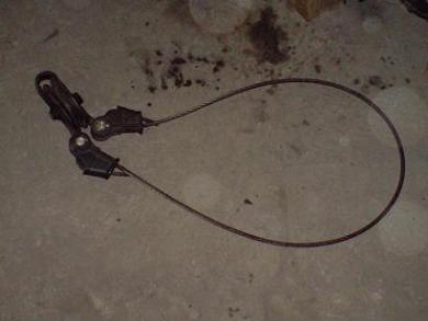

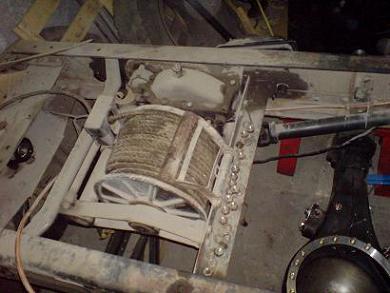

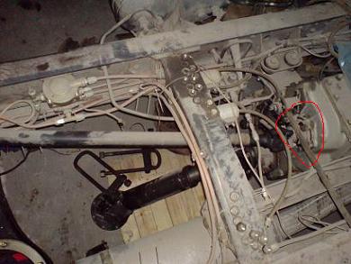

Собственно фотки штатной лебедки КамАЗа
Ну и незатейливое устройство, обозванное продавцами в магазине -как "палиспастер" :-))))
Раздатка и передний кардан привода лебедки. В кружочке штатный КОМ для привода лебедки.
Лебедка и задний кардан ее привода. Также виден картер моста с блокировкой.
