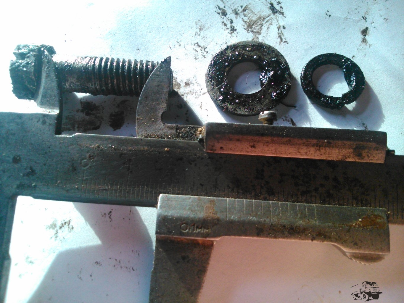

Что-то так никто точно и не подсказал... Родной (видимо) болт со шлицом под отвертку: длина стержня почти 33 мм. Плюс (к длине болта то бишь минус) стояли обычная и пружинная шайбы суммарной толщиной 3,5 мм.Jecki писал(а):[post]26331[/post] Теперь вопрос не кто не подскажет длину родного болта??

Расстояние от плоскости разъема, на блоке, до текстолитовой шестерни 18 мм. То есть, болт должен вкручиваться не более чем на 15 мм.
