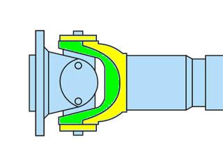

comandor писал(а):
Б23 писал(а):НЕТ. Геометрия вилок креставин, их линейные размеры должны быть одинаковые или КВ перестает быть ШРУСом.
Пожалуйста, с этим утверждением поподробней. у меня кардан между КПП и РК сварен из двух карданов - 66го и Зиловского. Работает без нареканий. Почему нельзя так делать?
У меня по этому вопросу есть серьезные возражения. Вилка кардана имеет толщину. Мысленно разрежем ее вдоль, на две части (зеленую и желтую), как показано на рисунке:
Получается, что у нас маленькая вилка внутри большой, однако все крутится как единое целое? Как бы мы не утолщали вилку снаружи, увеличивая ее плечо, крутится все будет вместе, как одно целое.
Да и теория кинематики карданного шарнира говорит нам, что степень неравномерности вращения завиисит от одной единственной величины -- угла между карданными валами.
Скажите, чего я не вижу?
