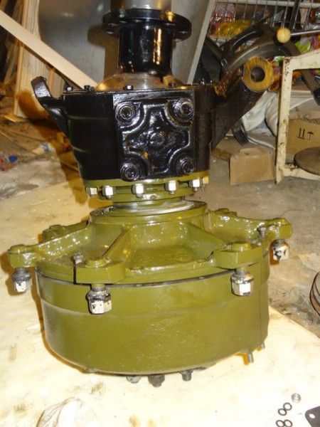

Насчет смазки лезущей на тормоза даже через новый сальник ступицы, это из опыта.
У меня шрусы прошли 280 тыс. км., подшипники шкворневые ходят обычно 100-120 тыс.км.. Основной износ из за песка, который затаскивает шар через войлочное уплотнение, вот его желательно менять по чаще, тыщ через 50, можно без разборки, разрезав, только перед этим все надо мыть слишком тщательно. Ну либо делать как положено, весь кулак разбирать мыть и менять смазку через ТО-2.

"Насчет смазки лезущей на тормоза даже через новый сальник ступицы, это из опыта." В смысле при неисправном сальнике полуоси, сам по себе литол из кулака на тормоза не лезет.
Смазывание поворотных кулаков и смазка для них
tuk писал(а):[post]306435[/post] "Насчет смазки лезущей на тормоза даже через новый сальник ступицы, это из опыта." В смысле при неисправном сальнике полуоси, сам по себе литол из кулака на тормоза не лезет.
Понял вас, спасибо. У меня немного другая конструкция в брдм-ках, там везде по 2 мальчика стоит и ему к тормозами будет по тяжелее пройти. Хотя манжеты шрусов эти не очень у меня доверие вызывают.
Однако ничего не попишешь, поставил что есть...
