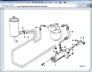

А как тебе вот это вместо вакуумника,работает от насоса гидроусилителя,из гемороя только длинна шлангов,всё остальноу бу с разборок за чисто символически,

объясни принцип работы, плз.

перезвони с какой нибудь халявы,писать долго,работы много,или найди описание работы гидроусилителя тормазов не Е32 BMW.

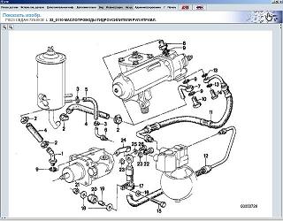

вот ещё картинка

На чем стоят эти чудные электрогидравлиские усилители? Уже почти хочу.

Не электрогидравлические а просто гидравлические усилитель тормазов,устанавливался штатно на BMW Е23 все модели,на Е32 если не изменяет память до 90 года,если точнее надо по каталогу смотреть,на вскидку уже не помню,на разборках полный комплект(без насоса)будет стоить не больше 100$,можно проще, взять просто вакуумник от того же Е32,Е38,Е34,Е39 установить вместо штатного,разница ощутима,народ на уазики берет и визжит от восторга,

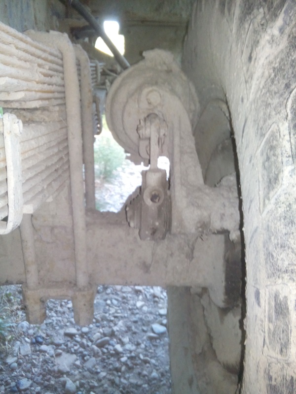

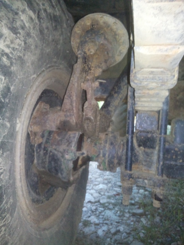

Со 157 зила опорные диски с колодками и воздушной камерой становятся на шишарик почти как родное. Старая проверенная зиловская система.

Re: Улучшение тормозов.
Сообщение костя27 »
Так это выглядит.
Сообщение костя27 »
А это задний мост.
