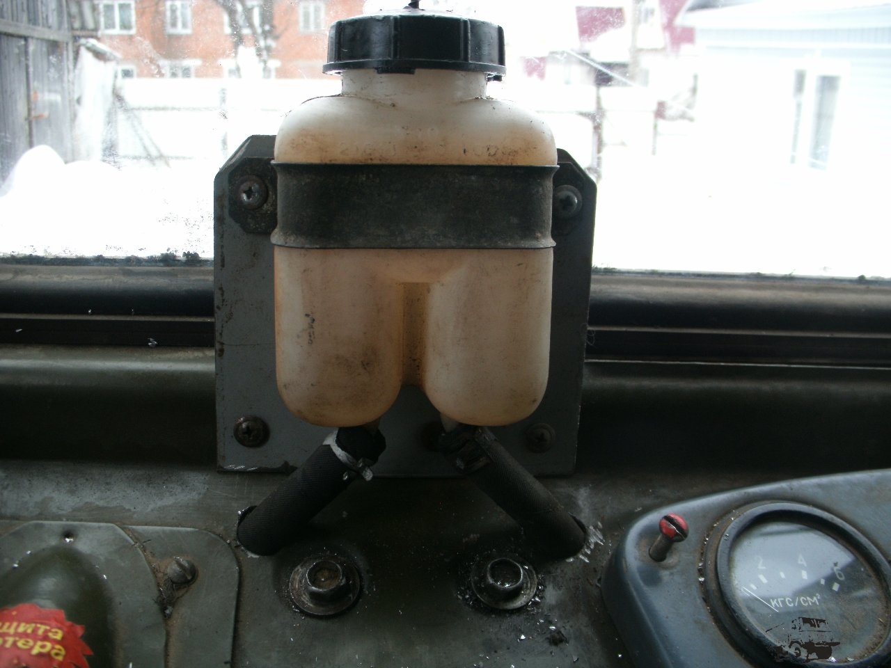

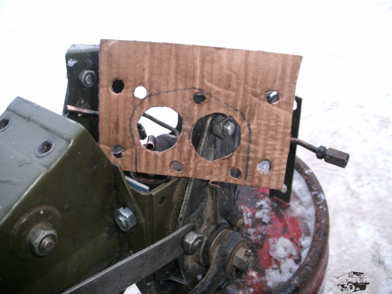

Приветствую браты!! Может кому пригодится. Дело было так, потёк совмещённый ГЦС и ГТЦ,сколько не шлифовал зеркало и не менял манжеты, улучшения не было,за новый продаваны ломят цену, как за золотой, и не факт, что будет работать, кругом китайское гавно.Вырезал из картона шаблон.
Поставил гцс от буханки ,(он же подошёл и вместо гтц) Лягушка вроде от УАЗа.
прокачал сцепу, работает , о чудо, хвала небесам. Дошло дело до тормозов,прокачал (система тормозов у меня старинная, одноконтурная) тормоза с первого качка, на юз, правда по снегу, (жидкий асфальт ещё не растаял) и всё, дальше машинка стоит колом, не растормаживается, ищем причину. Откручиваю трубку от ГТЦ, хренушки вам, ладно, пошли дальше, от ВУТа, хрен на рыло, дай думаю откручу штуцер прокачки,переднего правого цилиндра,опочки корявые, растормозились, и в чём была причина? Правильно в забитом наглухо тормозном шланге
, идущем на передние тормоза :D
Поставил новый, теперь тормозит пока отлично,при условии, что все колодки новые и подведённые до мм, объёма выдавливаемой тормозухи, хватает пока для торможения. у а дальше видно будет, если что , то не проблема и со второго качка тормозить, раньше бывало,что и с третьего еле брали. :wink: А вот так присобачил бачок от оки,всегда видно,сколько осталось жижи тормозной,ещё можно крышку с сигнализатором вкорячить.
Вобщем,затрат практически ноль.
