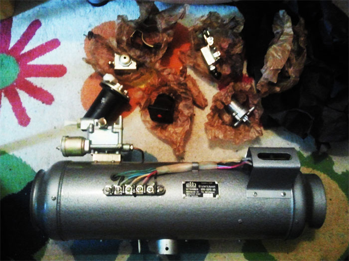

Да о сайте запорожцев я не подумал.
Она впринципе такая же как ОВ 65, только на ОВ насос механический, а здесь желектрический внешний, без блока электронного управления в отличии от модели 030 -0010-10, я имею ввиду не щит управления , а именно блок, похож на мозги как у автомобилей.
Выглядит так:

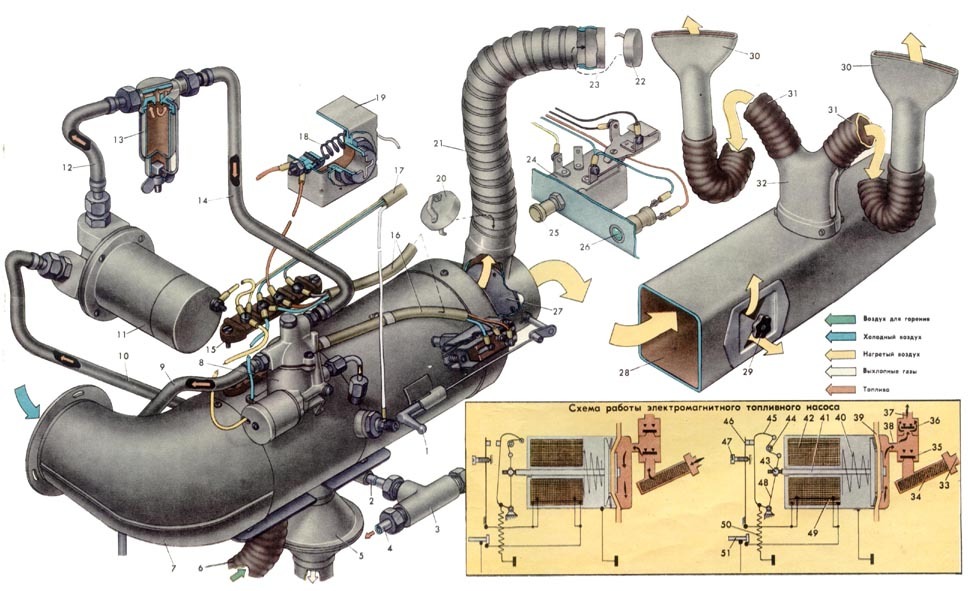

Все нашел, ключевое слово Запорожец, по модели печи ничего не ищется
Книга: Фучаджи К.С., Стрюк Н.Н. | Автомобиль ЗАЗ-968А "Запорожец" (1979)
Если кому-то понадобится еще Качаем торент книги с http://nnm-club.me/forum/viewtopic.php?t=139830
Раздел: Отопление, стр. 260
Если файл недоступен, пишим мне, отправлю на почту.
Так же нашел еще и цветную иллюстрацию:
