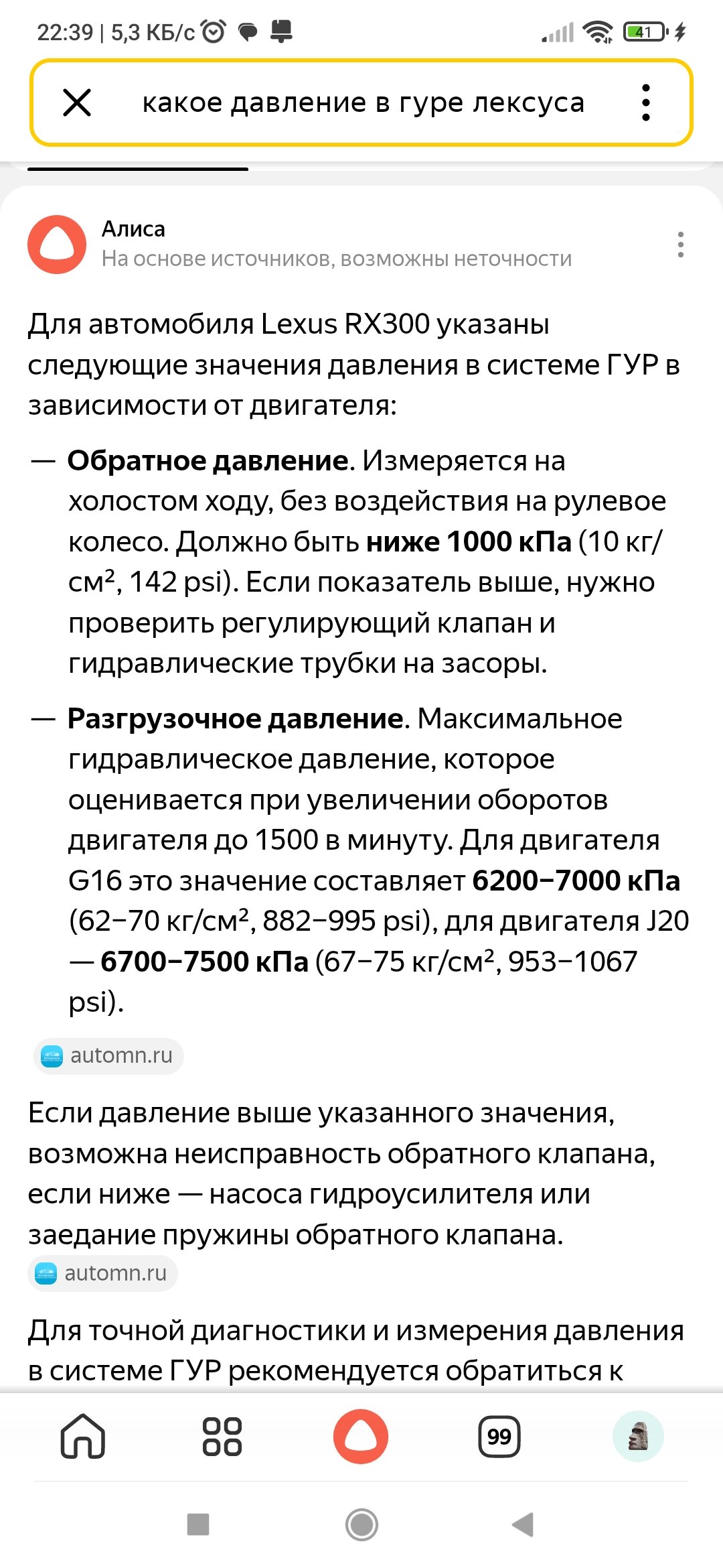

ПАЗ 3201 писал(а): 19 авг 2025, 10:25 Буду премного благодарен!!!!!!!!!
Не нашёл именно по этому насосу, но не думаю что там прям значительно разится, но нашёл по другому Лексусу

Сообщение ПАЗ 3201 »
танкист 204 писал(а): 19 авг 2025, 18:42 именно по этому насосу, но не думаю что там прям значительно разится, но нашёл по другому Лексусу
спасибо! Единствено какое же дввление у него рабоче)

ПАЗ 3201,
Рабочее +- 75 бар

[quote="танкист 204" post_id=47716time=1755619746 user_id=45351
ПАЗ 3201,
Рабочее +- 75 бар
[/quote] супер тогда есть надежда что газелеаский с давлением 125 заставит гур работать! Спасибо!!!!
