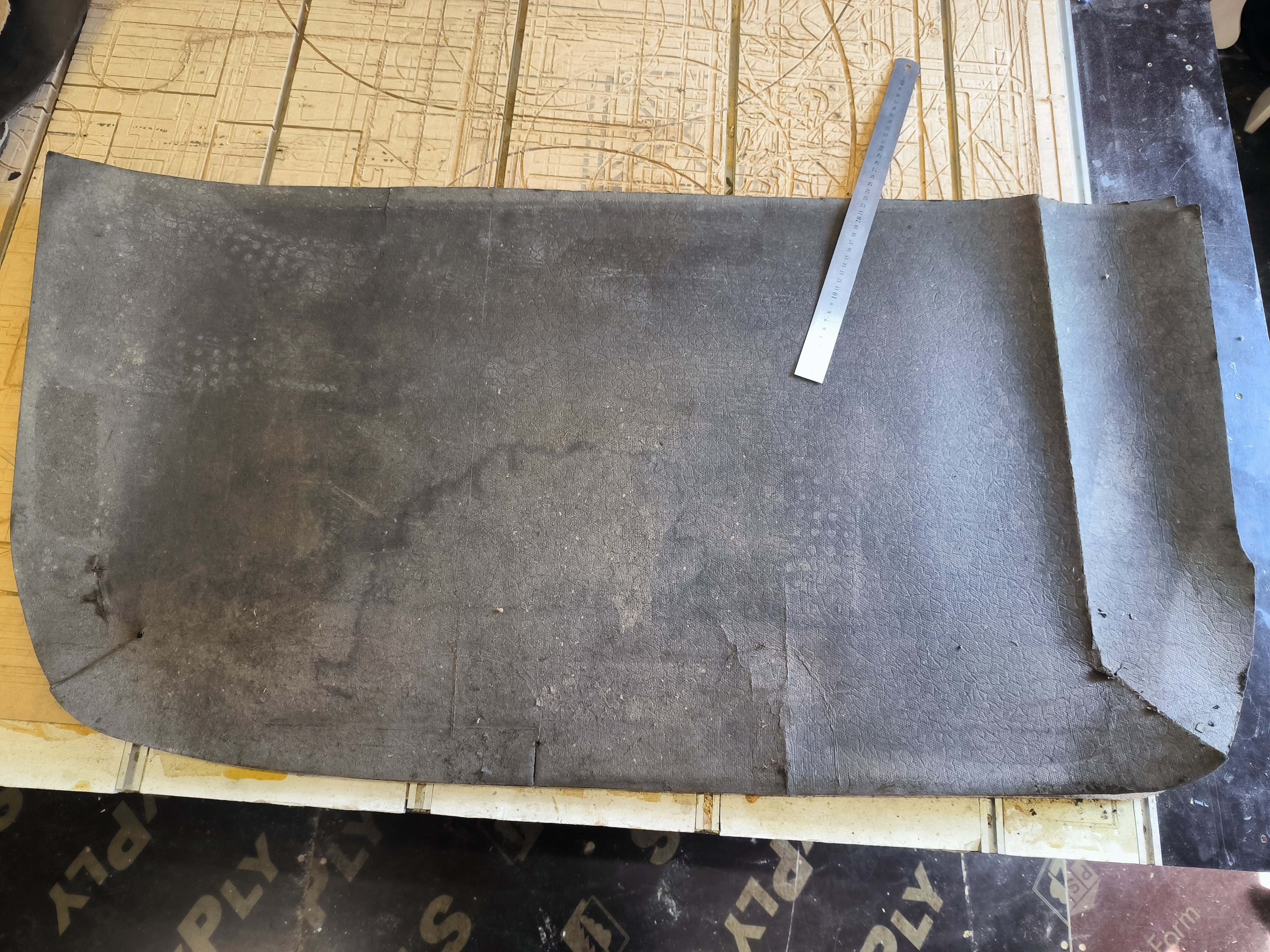

Родные картонки обивки кабины.

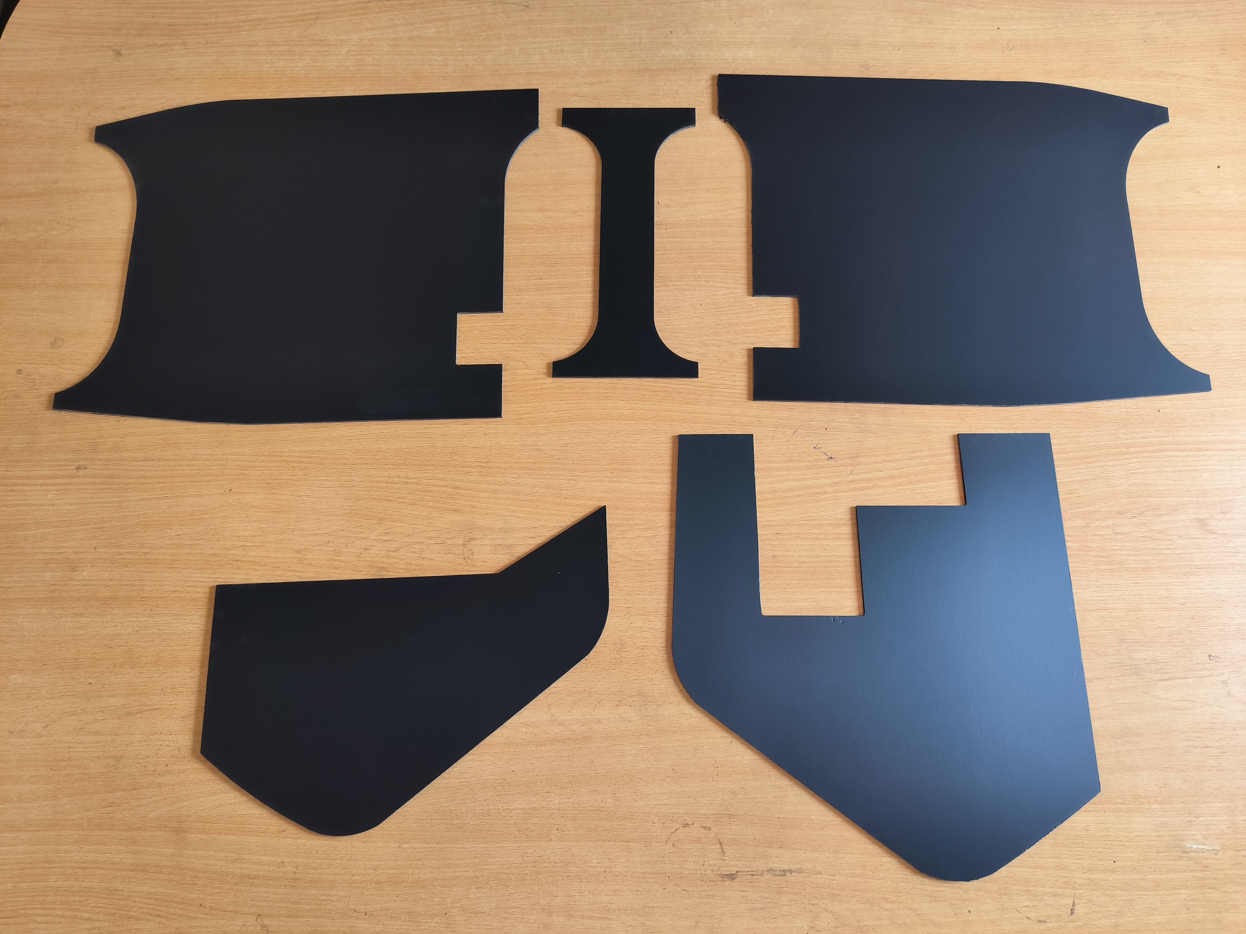

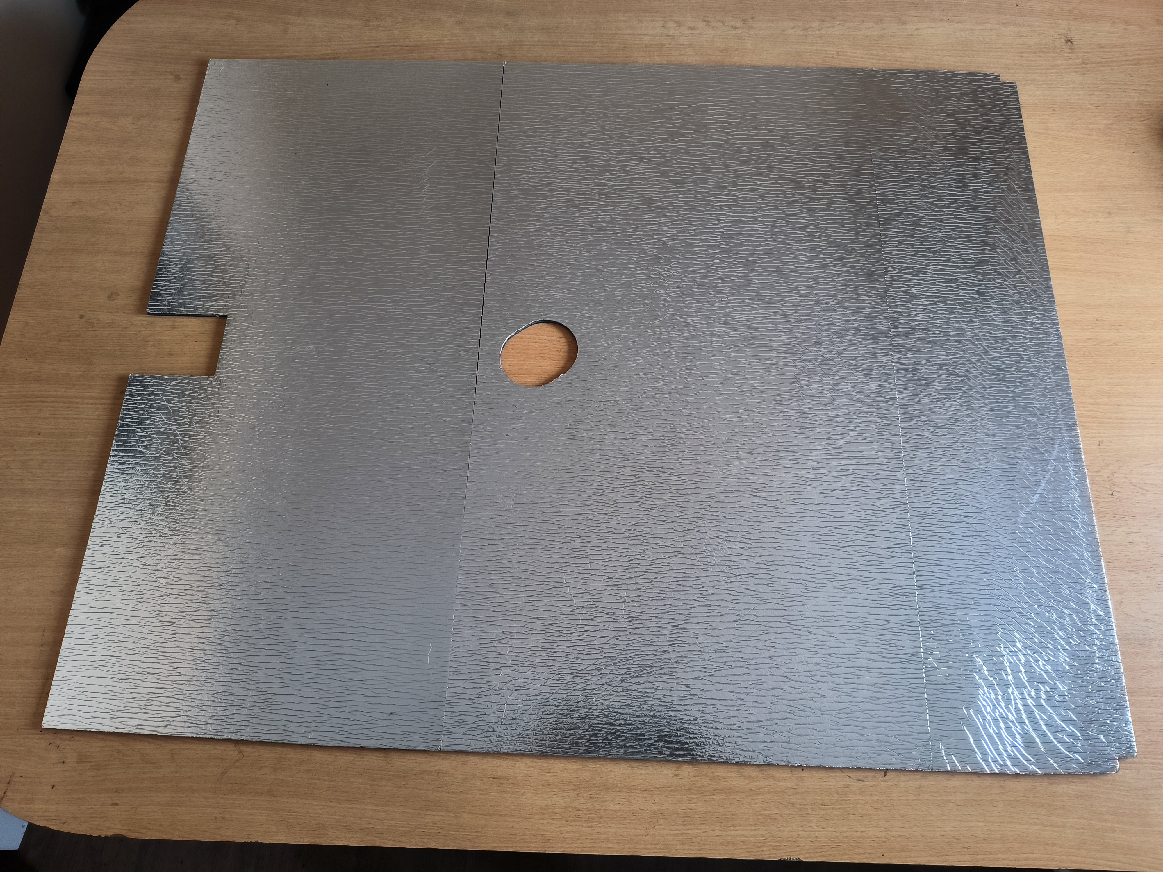

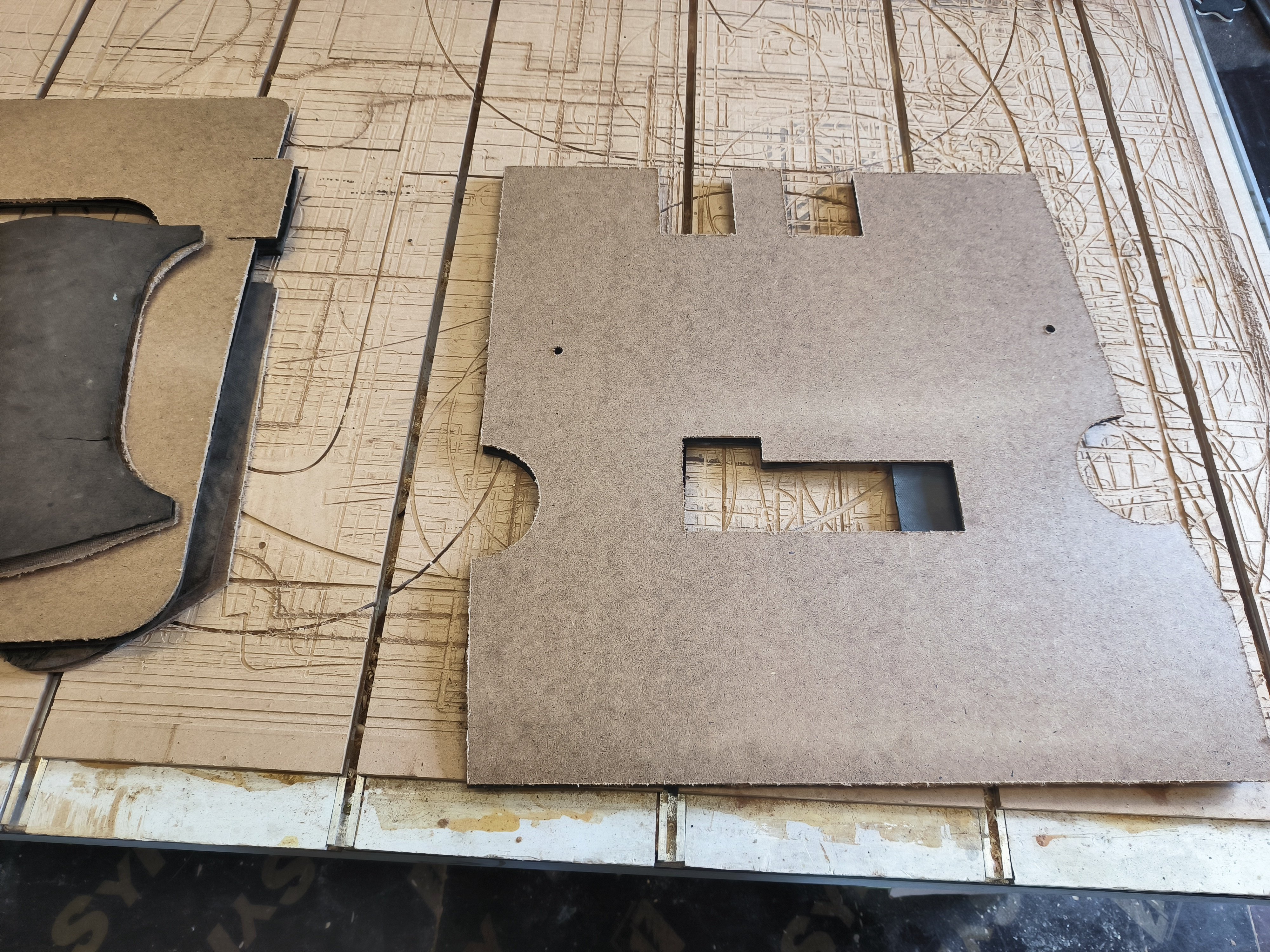

Сообщение Lisник. »

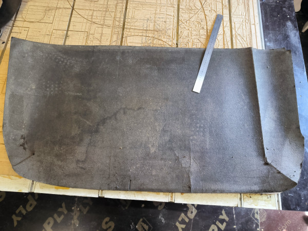

Сверка с пробниками из двп.
Корректировка.

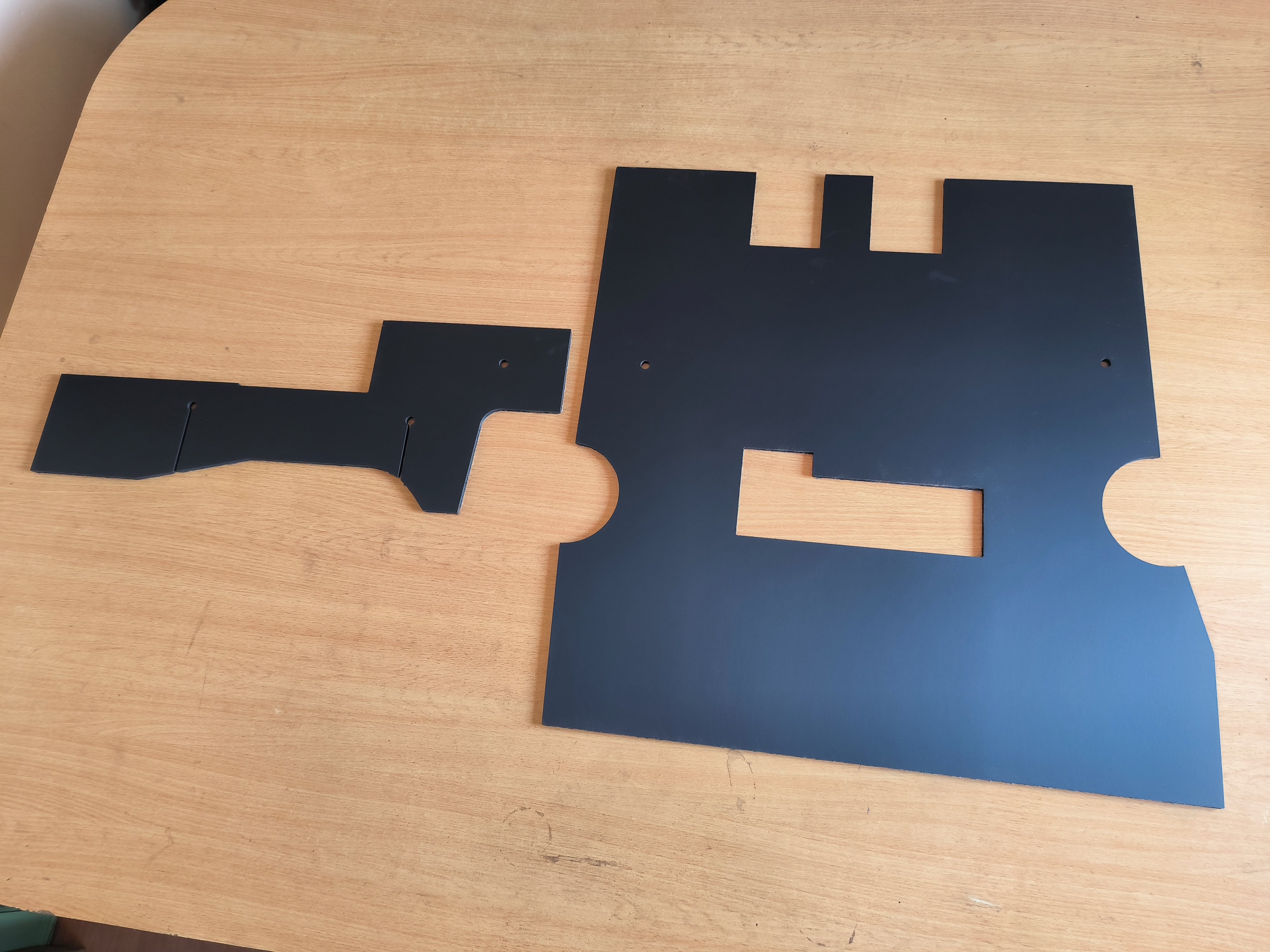

Чистовая резка первой партии элементов, которые без подложки.
На остальных будет подложка сзади. Вспененный полиэтилен 4 мм с фольгированным слоем . Самоклейка.
Сначала приклею на лист, после этот бутерброд вырежу.

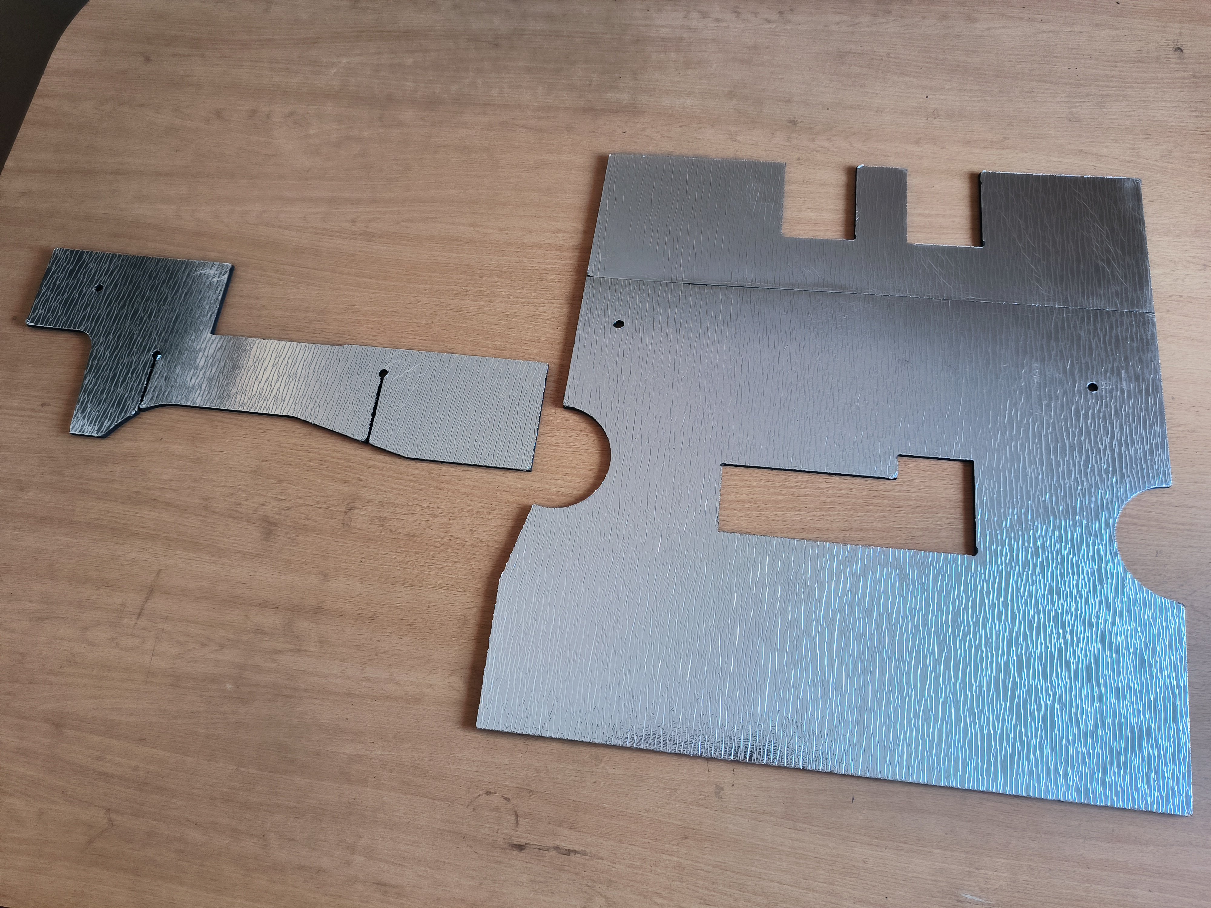

Сообщение Lisник. »

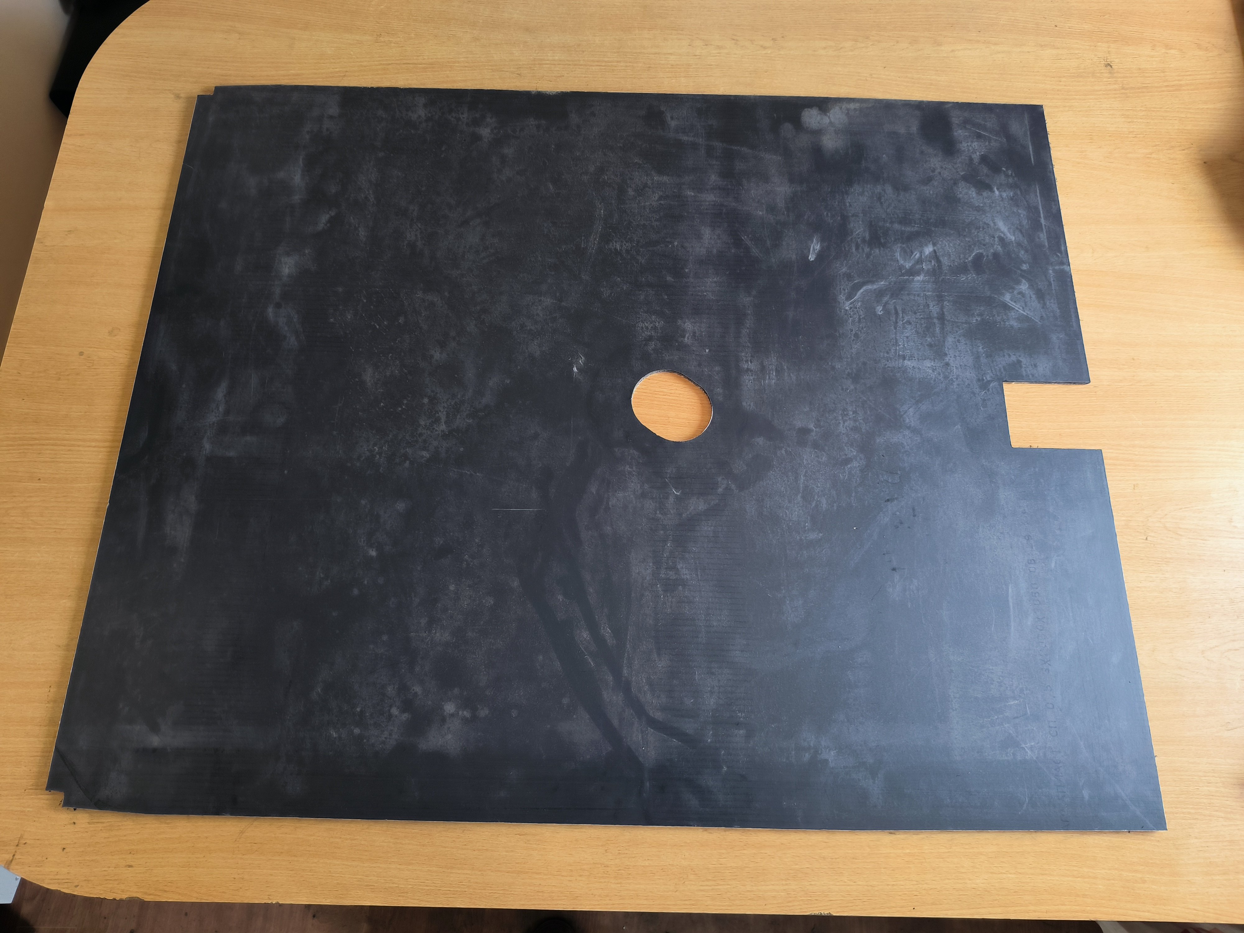

Детали без подложки.

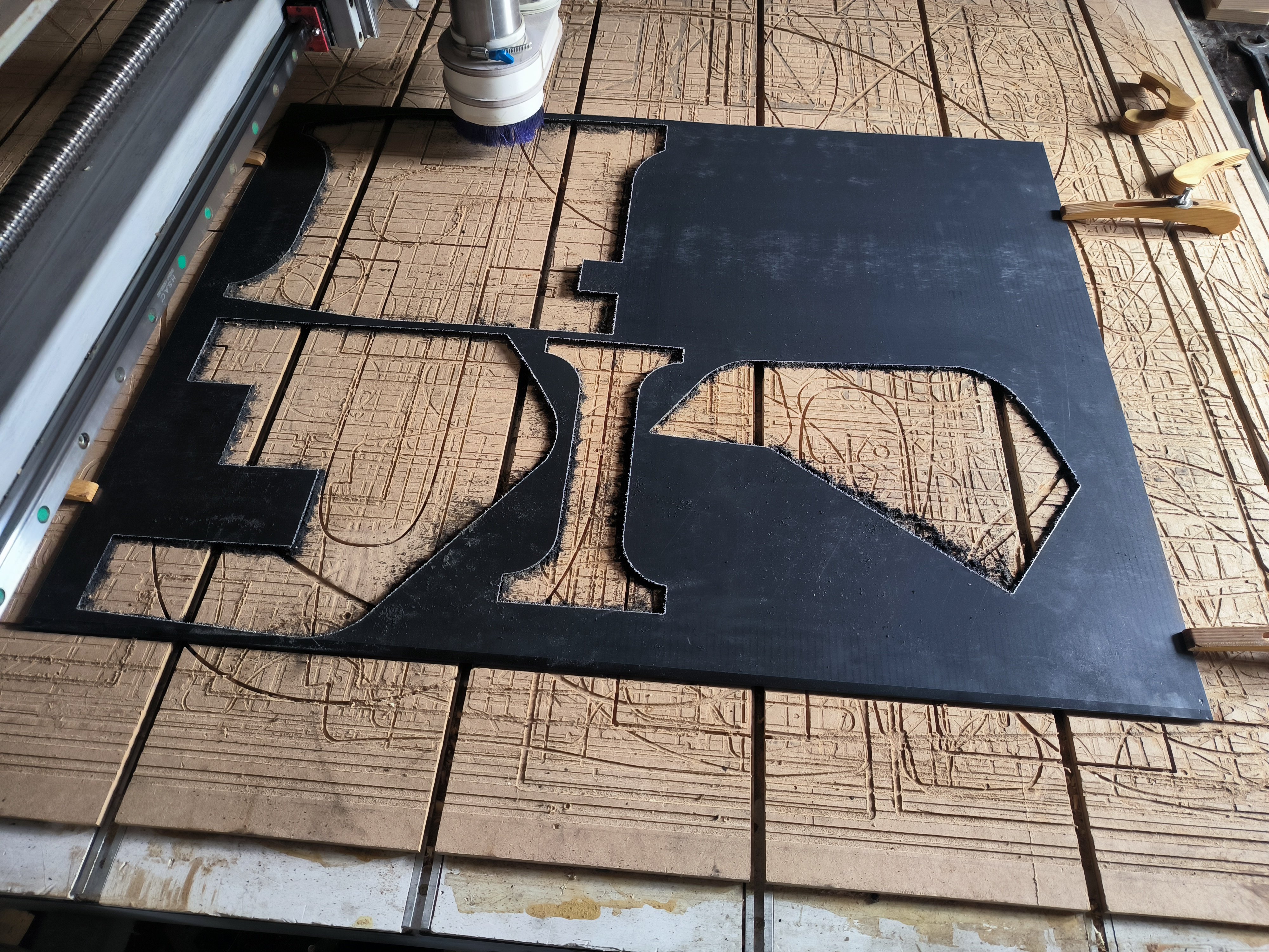

Сообщение Lisник. »

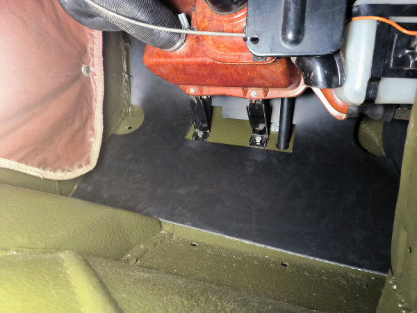

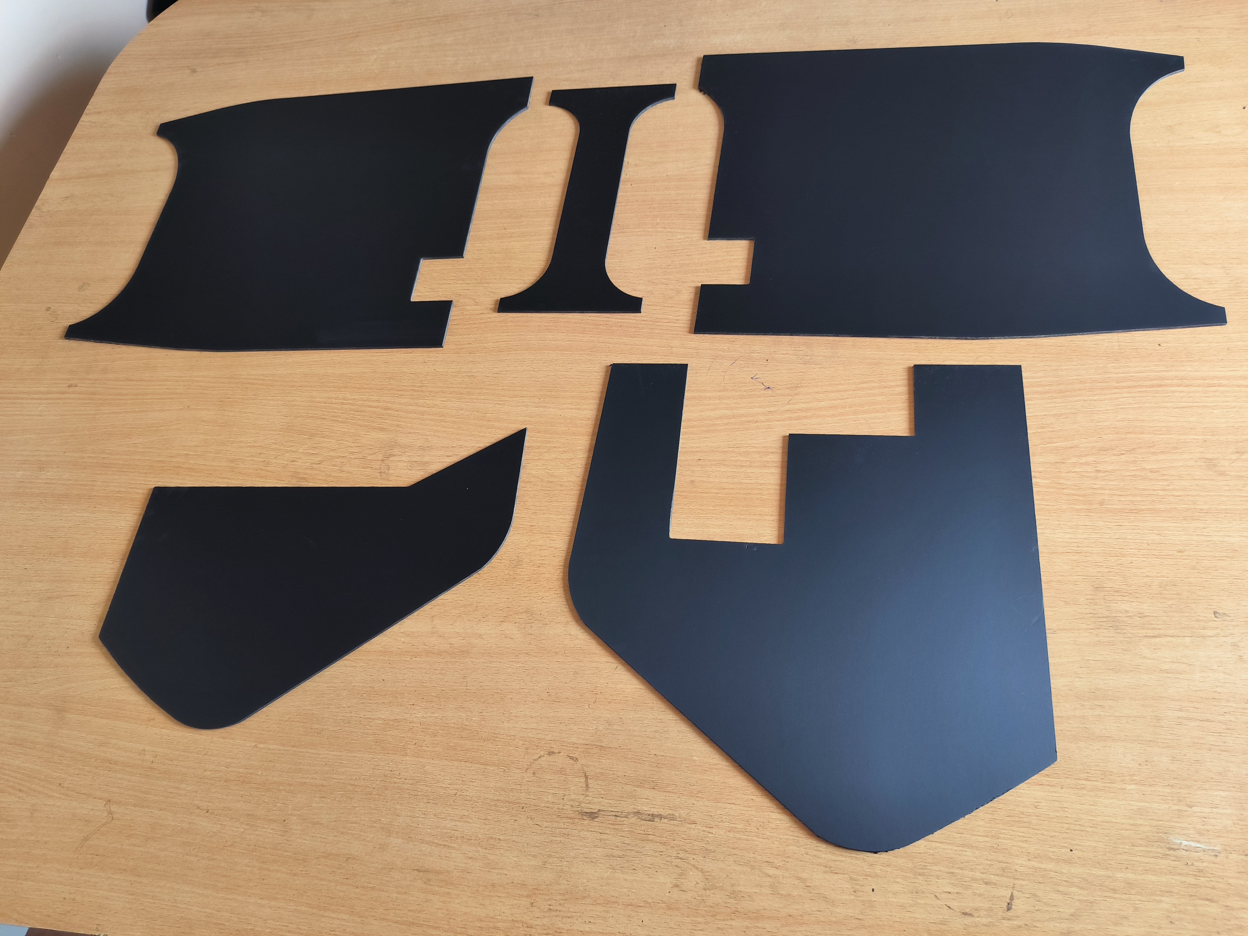

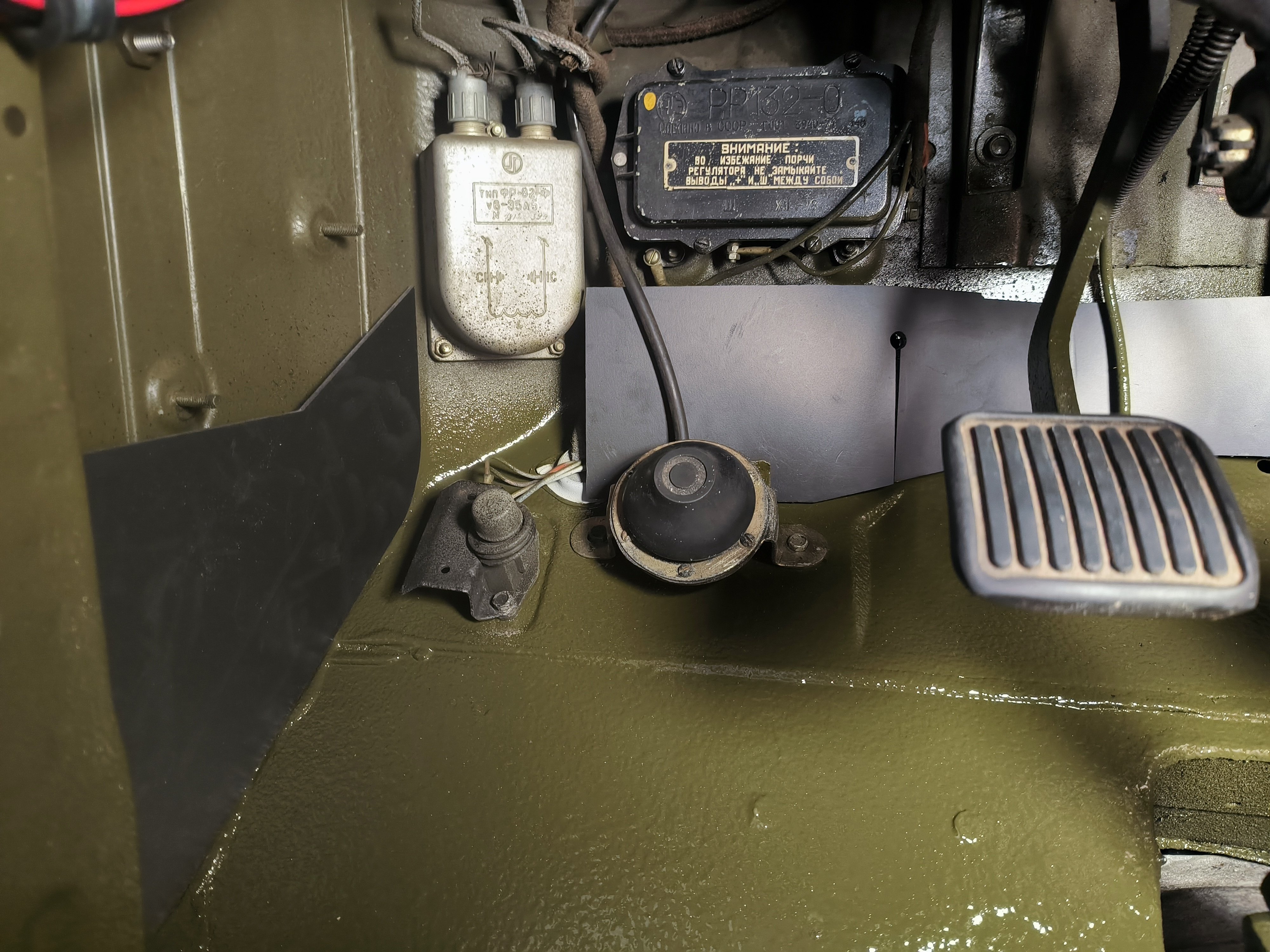

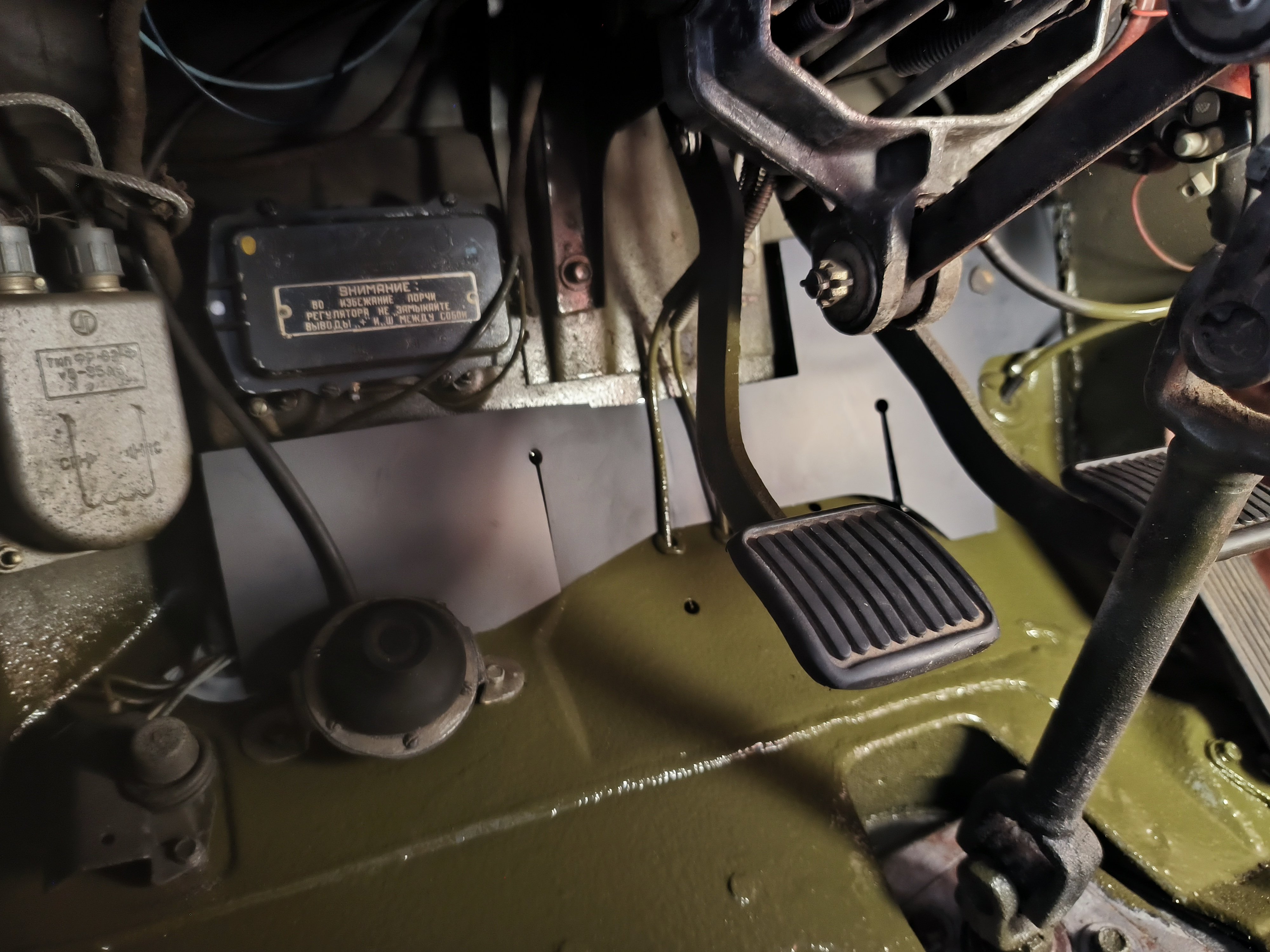

Две детали с подложкой. В ногах водителя и пассажира.

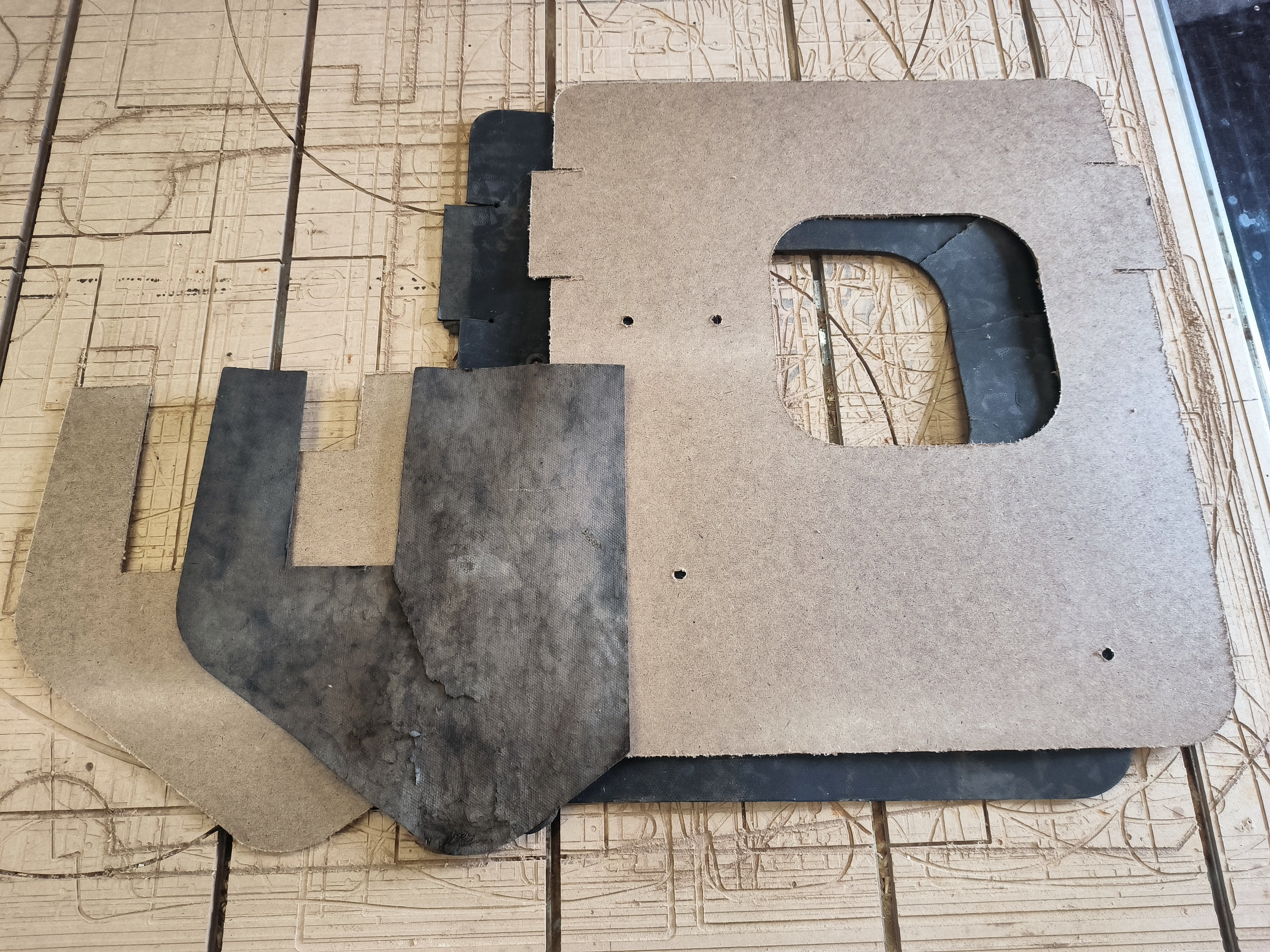

Сообщение Lisник. »

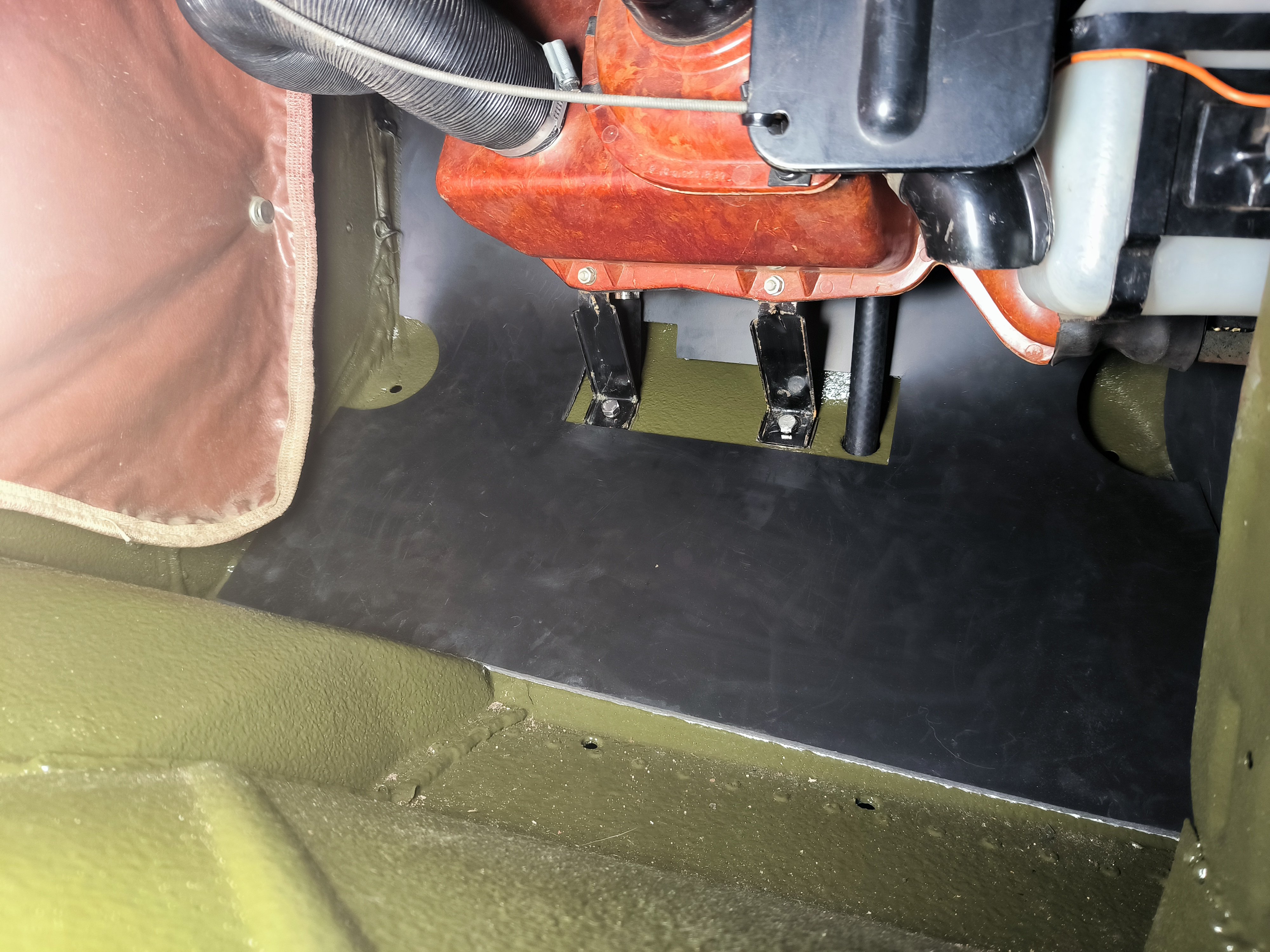

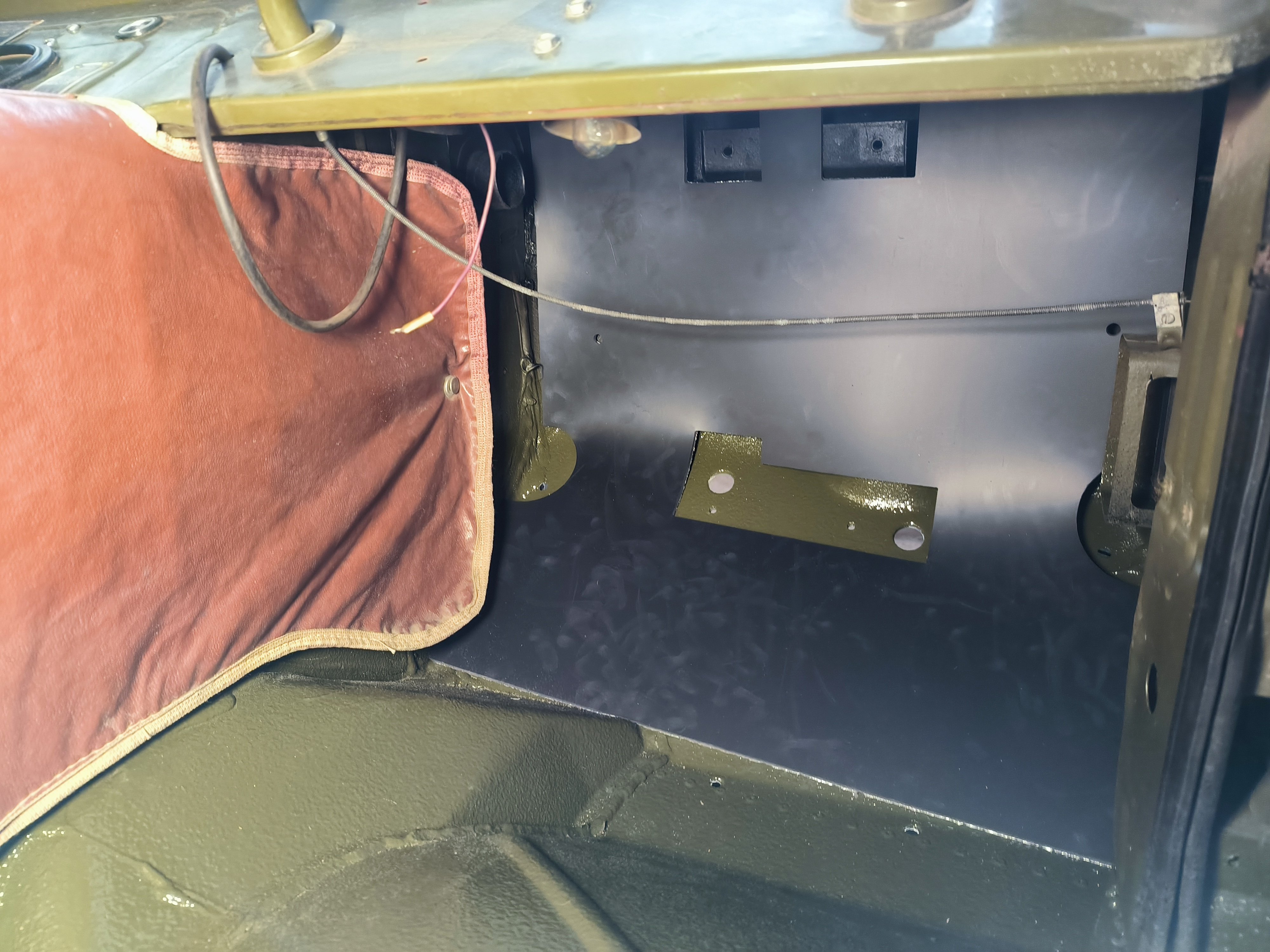

Подгонка пассажиру.
Сообщение Lisник. »

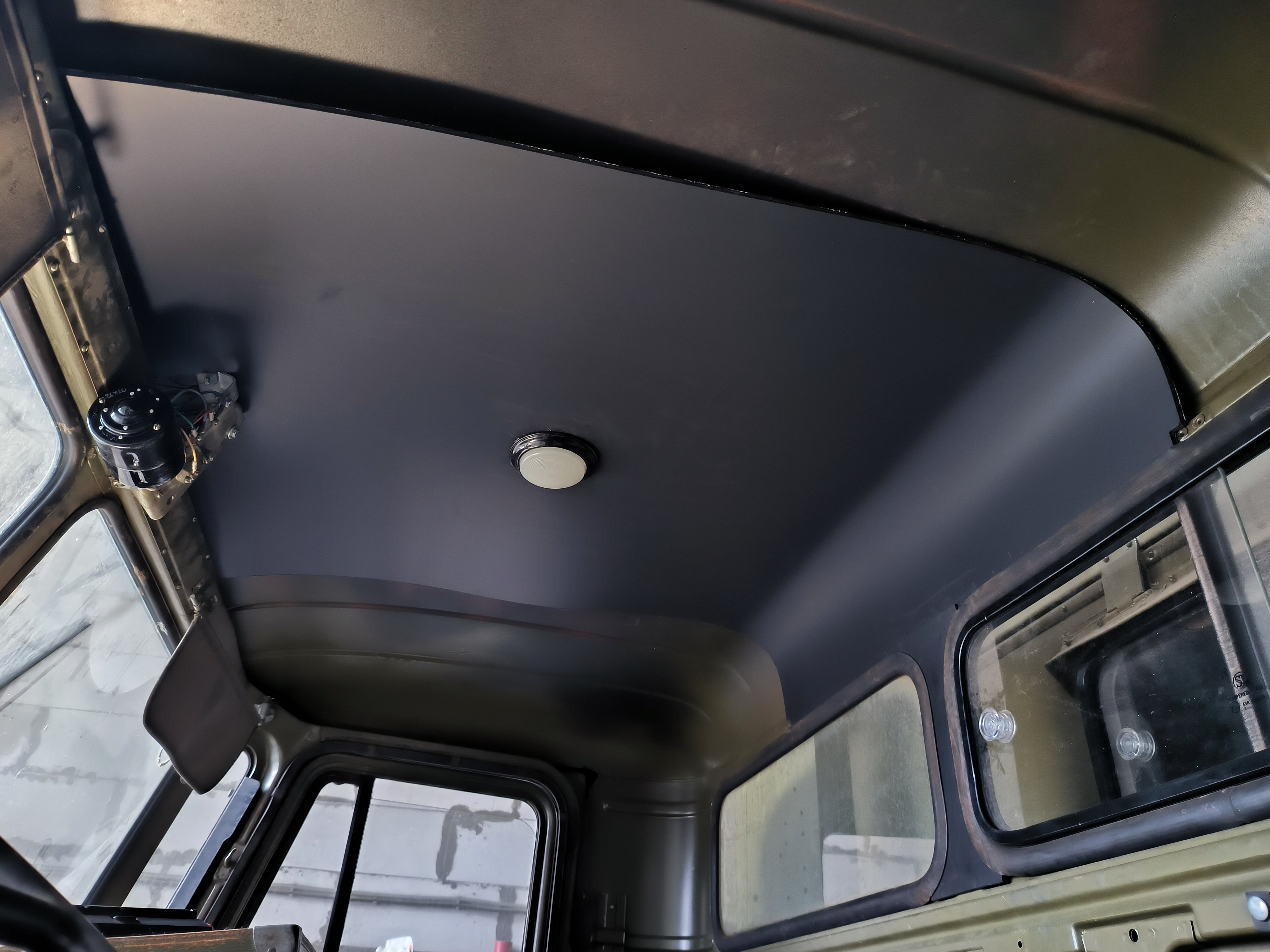

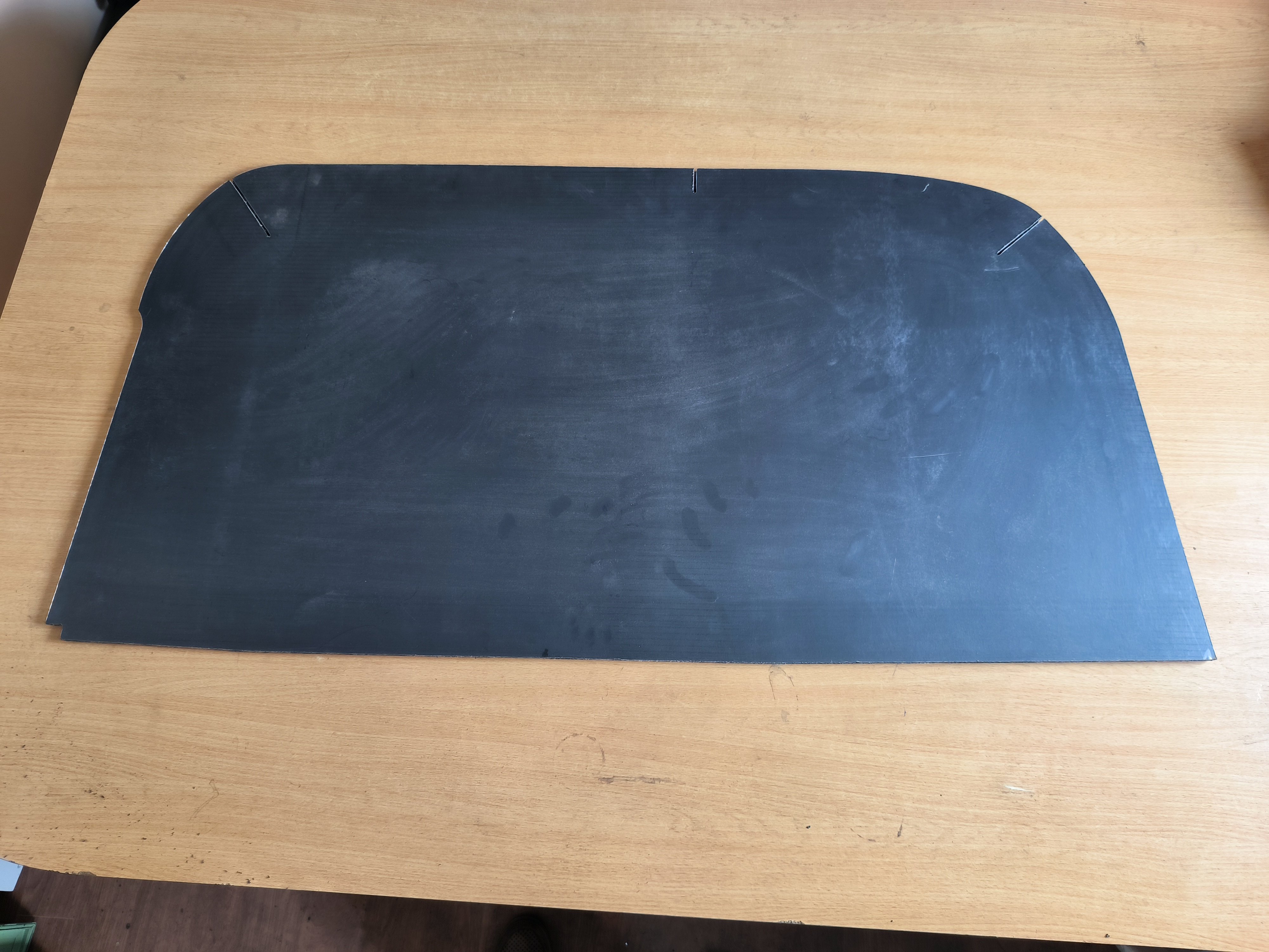

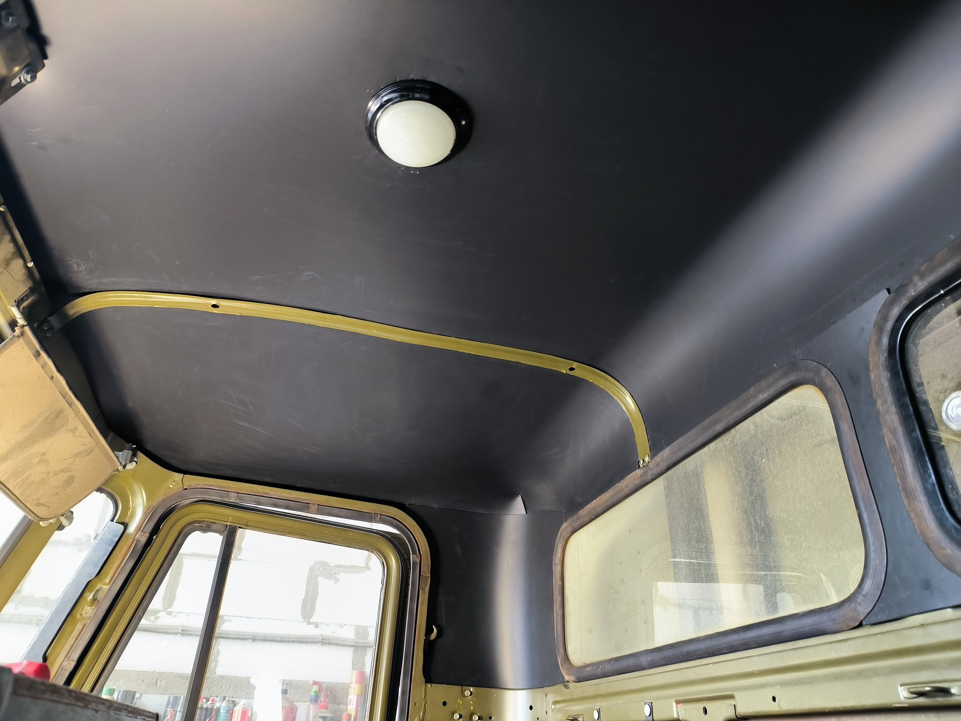

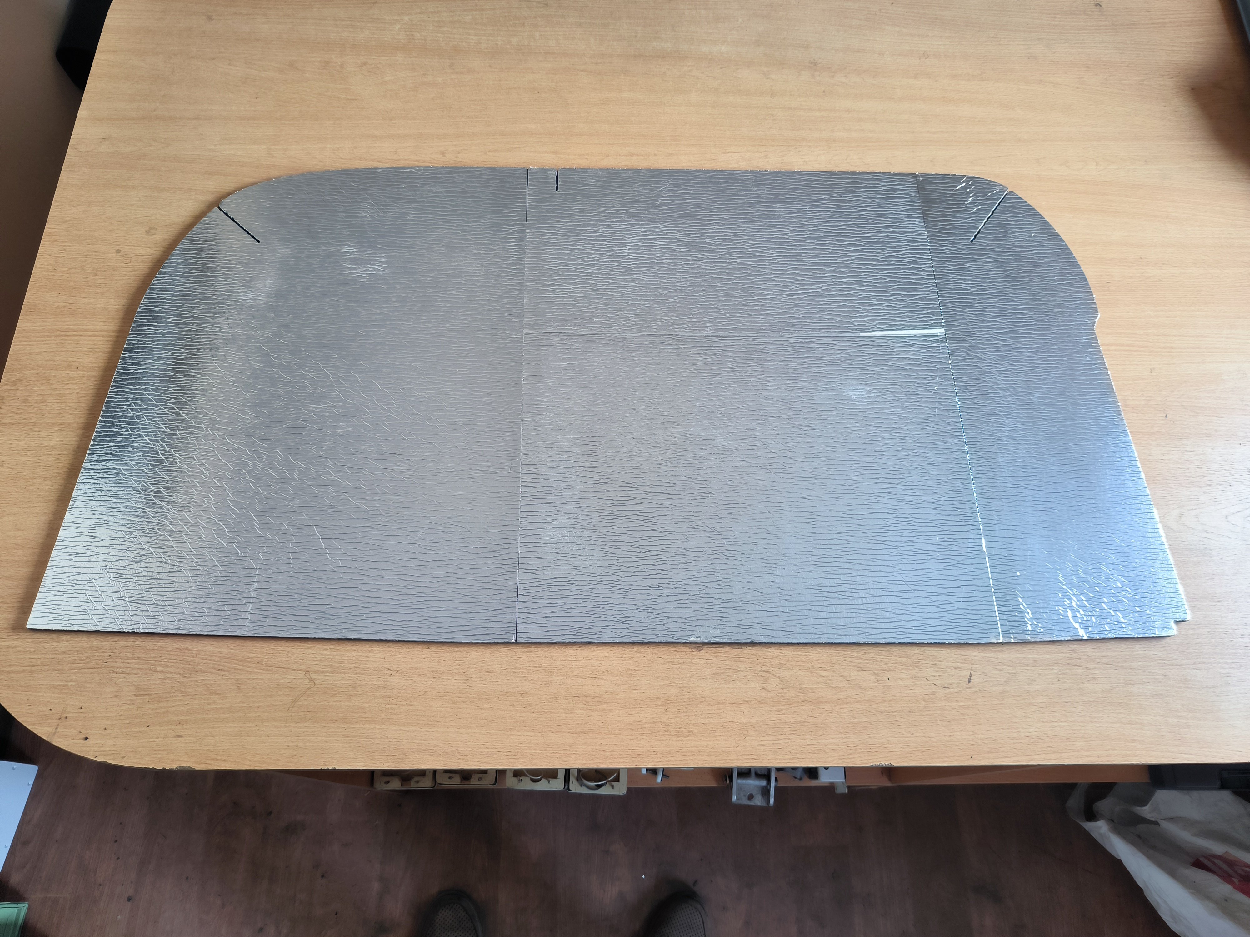

Потолочные элементы с подложкой.
Лицо в пленке.
Сообщение Lisник. »

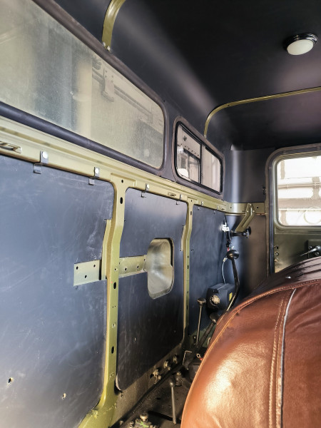

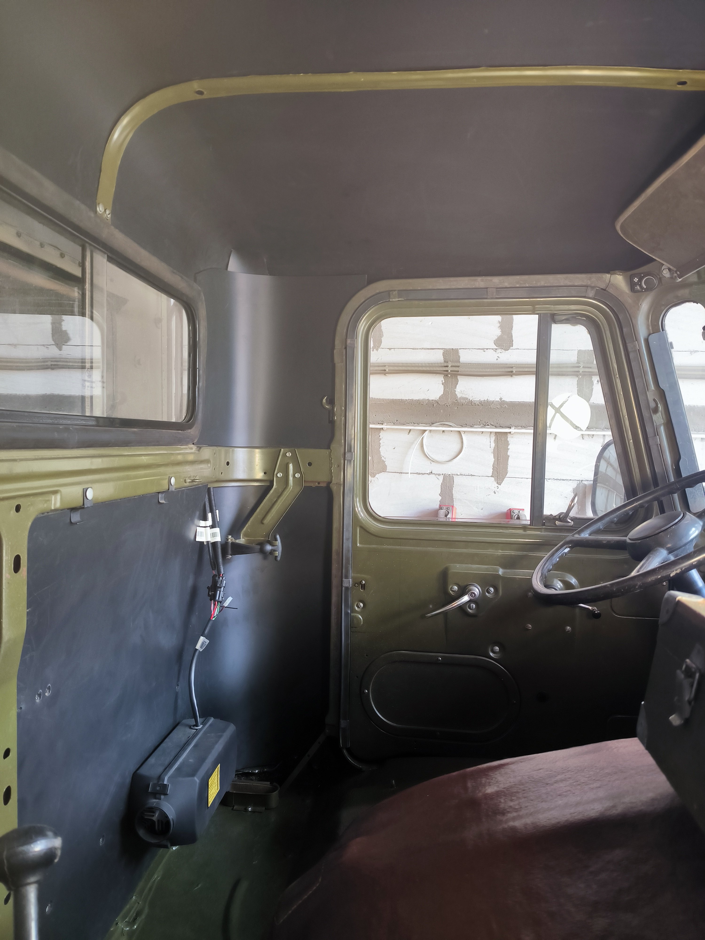

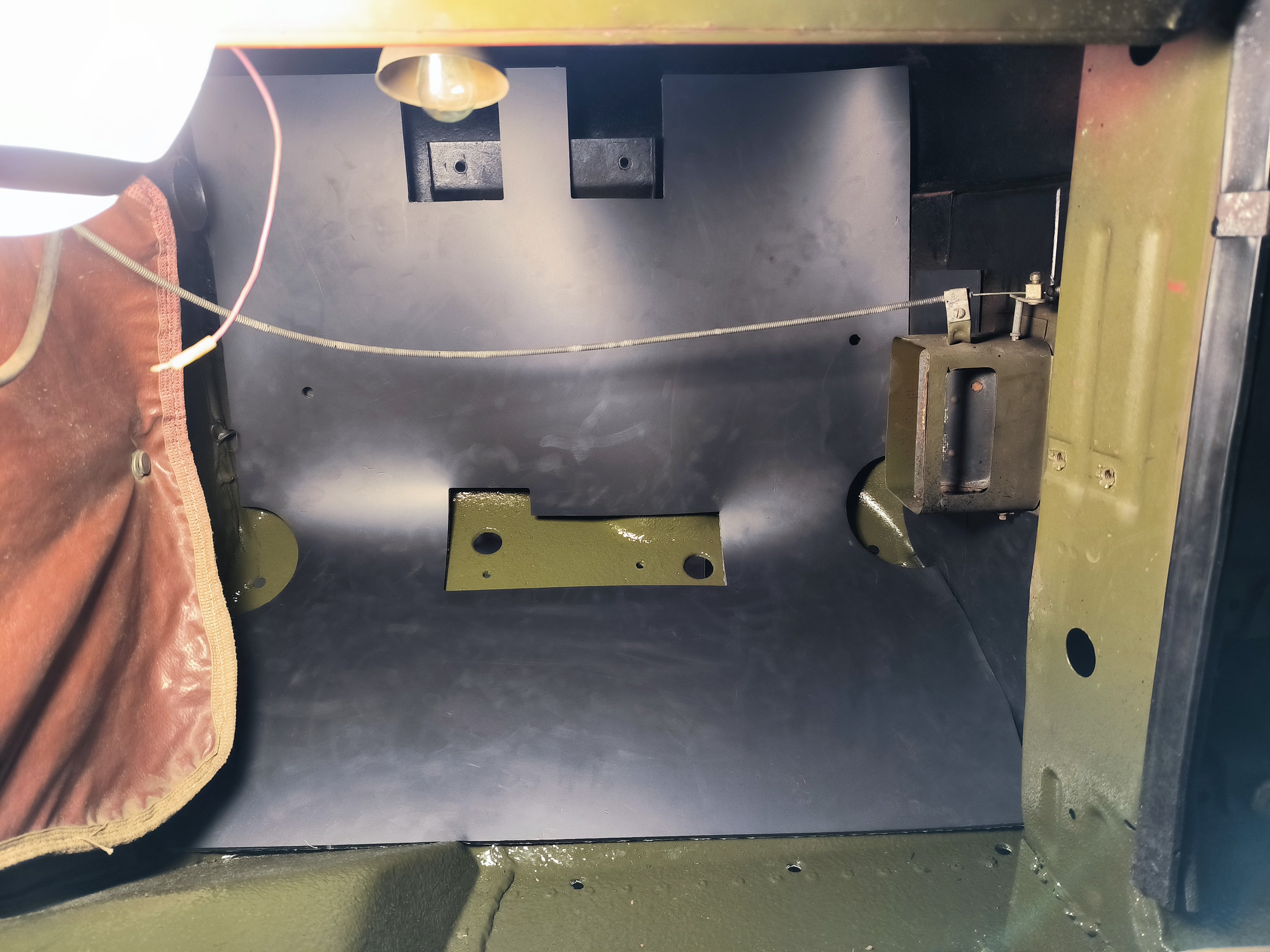

Монтаж.
Классно! :good:
Сообщение ssk-virus »
Вообще супер!!! эти шаблоны теперь обтянуть эко кожей) и у вовсе будет красота)))
Сообщение Lisник. »
По поводу денег.
Посчитаю.
Но уже понимаю, что 4 элемента простым людям вообще не надо. Это только для фанатов пробитых совсем.
(Значит дешевле будет)
- передняя левая у стопы водителя. Нет смысла особо.
- на передней стенке в ногах у водителя. Игрушка с не понятным назначением.
- передняя правая у стопы пассажира. За бачком.
- на передней стенке в ногах у пассажира. Вообще зашита за печкой. Трудоемко поставить.
Сообщение Lisник. »
Есть еще одна. Файл я сделал, но себе не вырезал. Она ставилась после 1985 года.
Накладка у левой ноги водителя.

ты прав, передняя часть возле ног лучше утеплять снаружи. Интересен потолок и зад кабины

Мне тоже интересны были б картонки на потолок и возможно заднюю стенку.

Привет, можешь размеры элементов что на потолок пойдут выложить. Тоже надо будет вырезать
