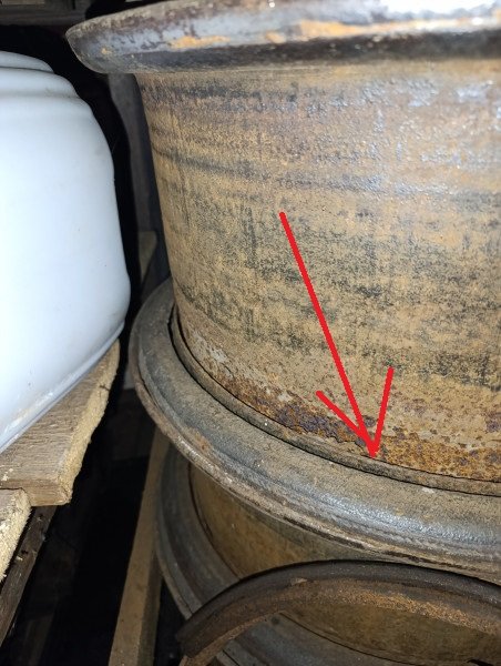

kolinz писал(а): 20 июн 2025, 21:03 Просто ровная труба,шина садится с зазором.
Не может такого быть, диски такие все на конус, чтобы легче было демонтировать. Шина садится плотно, с другой стороны шина заходит на кольцо при накачке
Сообщения: 4715
Благодарил (а): 59 раз
Поблагодарили: 209 раз
Изготовление дисков 20" 21" и 22.5
Если так надо,могу померять середину и края. А так,я кольцо снял,за шину поднял,диск вывалился.И так все мазовские диски,которые разбирал.После этого,я расхотел из них делать колеса.

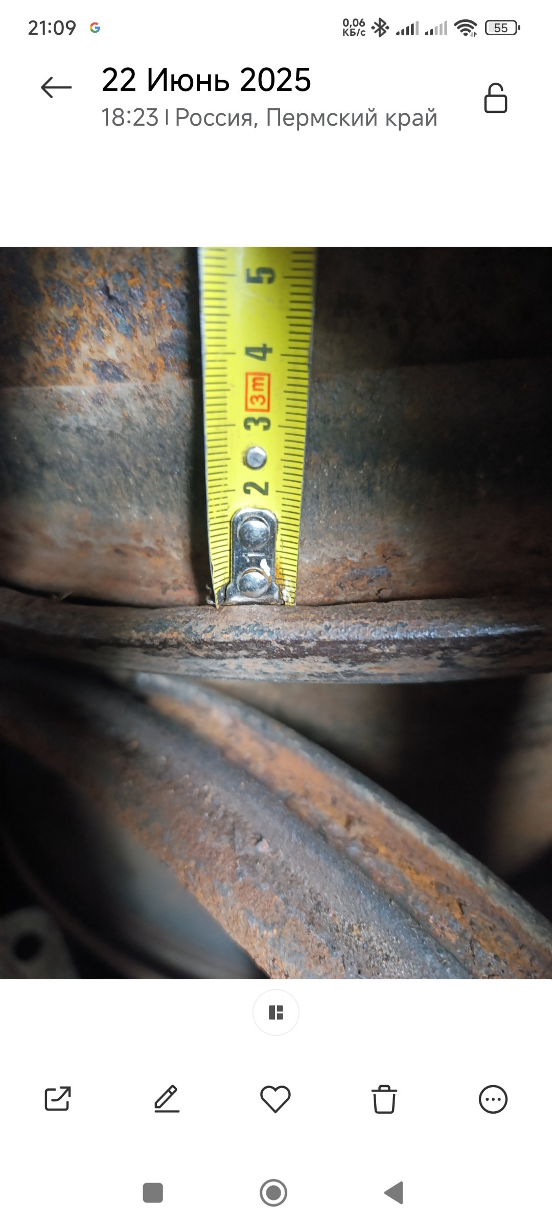

serega.kam,
Что то около 35 мм.

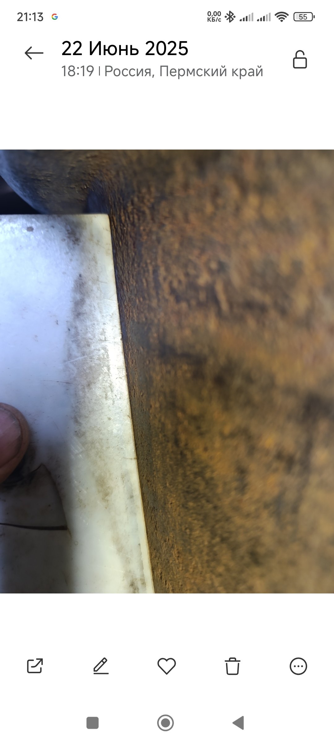

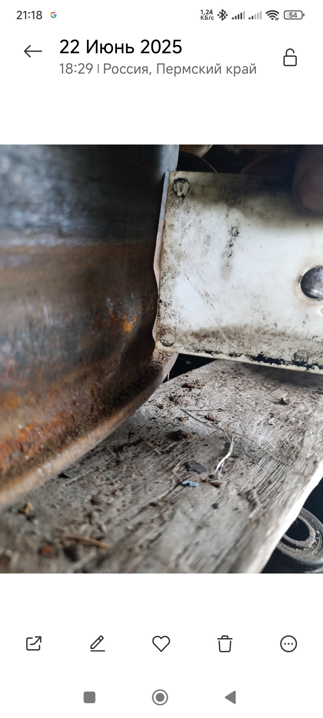

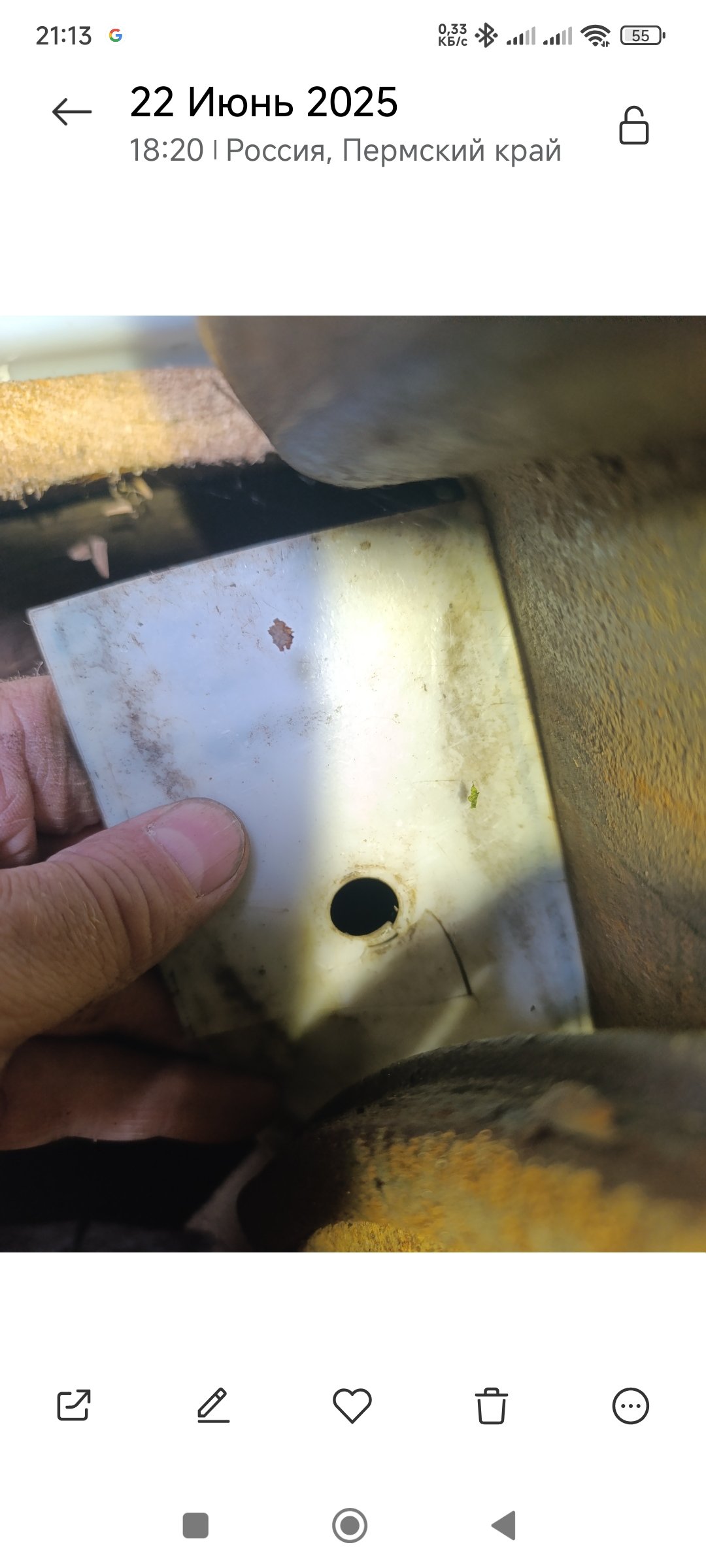

танкист 204, при свете дня конус я вроде как увидел,но возможно это диски кривые.Камера зазор не передаёт,но глазом видно,что есть конус около 1.5 мм.

За то,на зиловском,есть ярко выраженный хамп полукруглой формы,высотой около 5 мм.
Зиловские диски,по советским меркам шедеврально исполнены.Правда бывает разное исполнение,с качеством более низким.

kolinz, диски конусные, если визуально тяжело увидеть возьми верёвку или рулетку и померь окружность. На покрышках тоже ответный конус. Сделано для того чтобы бортовалось лучше

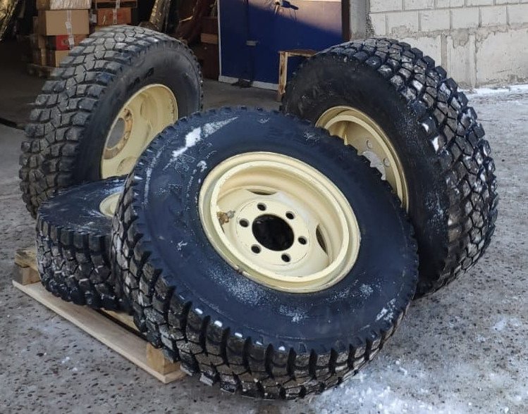

Так ребята мы отвлеклись. Некоторые из вас гоняют на шоссейке, вопрос вы их одеваете на родные диски? на 18 резины практически нет значит на какие-то другие диски. Какие? фотки покажите.
Сообщения: 4715
Выбирай донора диска и смотри фото в интернете,на шоссейной машине.Если выберешь 131,то есть видео илинг шоу,где они ЗИЛ 131 переобули в шоссейную шину,правда 10R20.

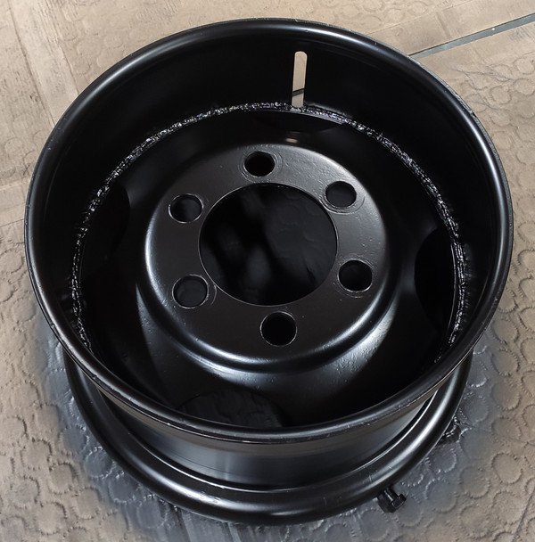

Владимир54, не слабоват ли диск будет? Родные 66 металл толще. Сам думаю може двойную сердцевину сделать
