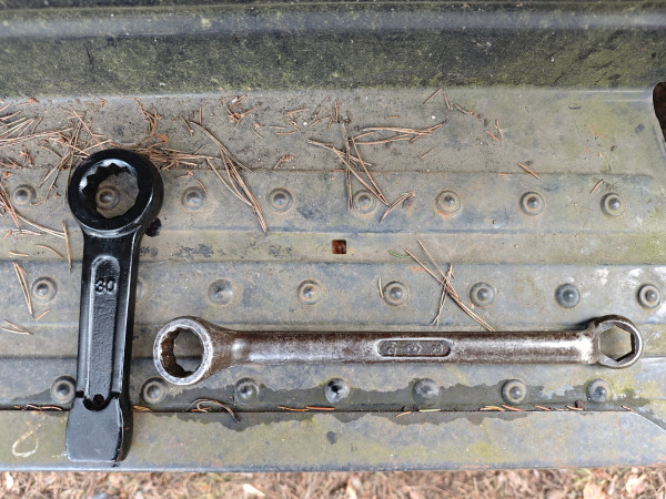

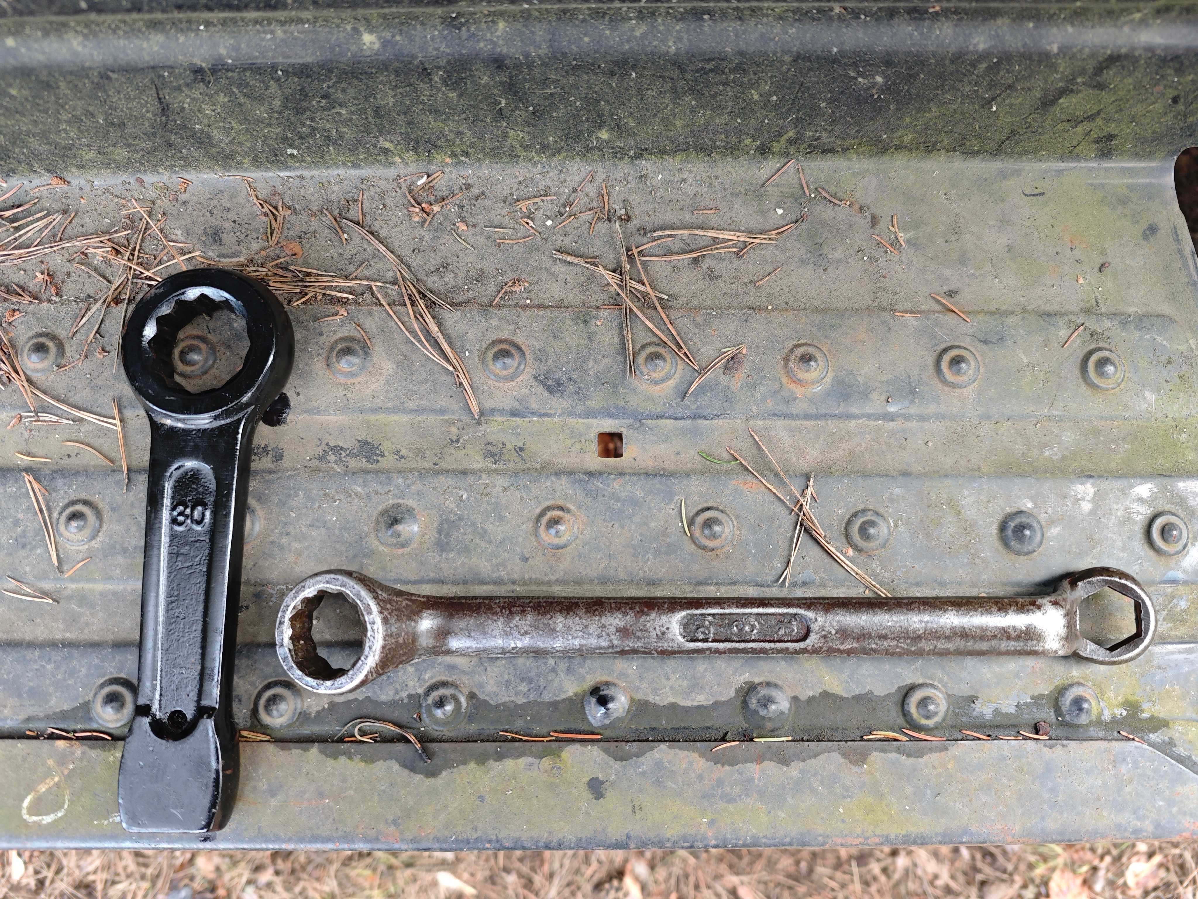

Lesnik_505 писал(а): 09 апр 2024, 11:37 есть для 66 какой-то специальный или особенный.
Торцевой ключ для ступичных гаек на 82.
Балонник на 38.
На фото - два ключа не первой необходимости, но весьма полезные. Ударный на 30 слева - для откручивания/закручивания гаек шпилек колеса. Второй - 19 х 24 очень удобен для подводки тормозных колодок. Мне сосед подарил. У него "Бычок" был когда-то - я даже не знаю: то ли это зиловский, то ли газовский.
