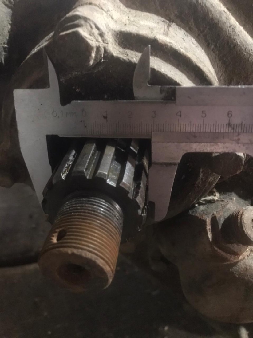

RAT писал(а): 26 янв 2024, 15:12Ну вал там
Вал на родной рк и на 157 ни разу ни одинаковые,разница ровно 10 мм.
И вообще рк от газели разваливается даже под газелью.были на работе такие
Сообщения: 3940
Благодарил (а): 38 раз
Поблагодарили: 223 раза
Раздатка Газель 4х4
WRANGLER писал(а): 27 янв 2024, 12:24 Вал на родной рк и на 157 ни разу ни одинаковые,разница ровно 10 мм.
Фланцы 157 встают на редуктора 66 , при установке Зиловских или Камазовских карданов , значит и на раздатке шлицевая часть такая же , что логично
