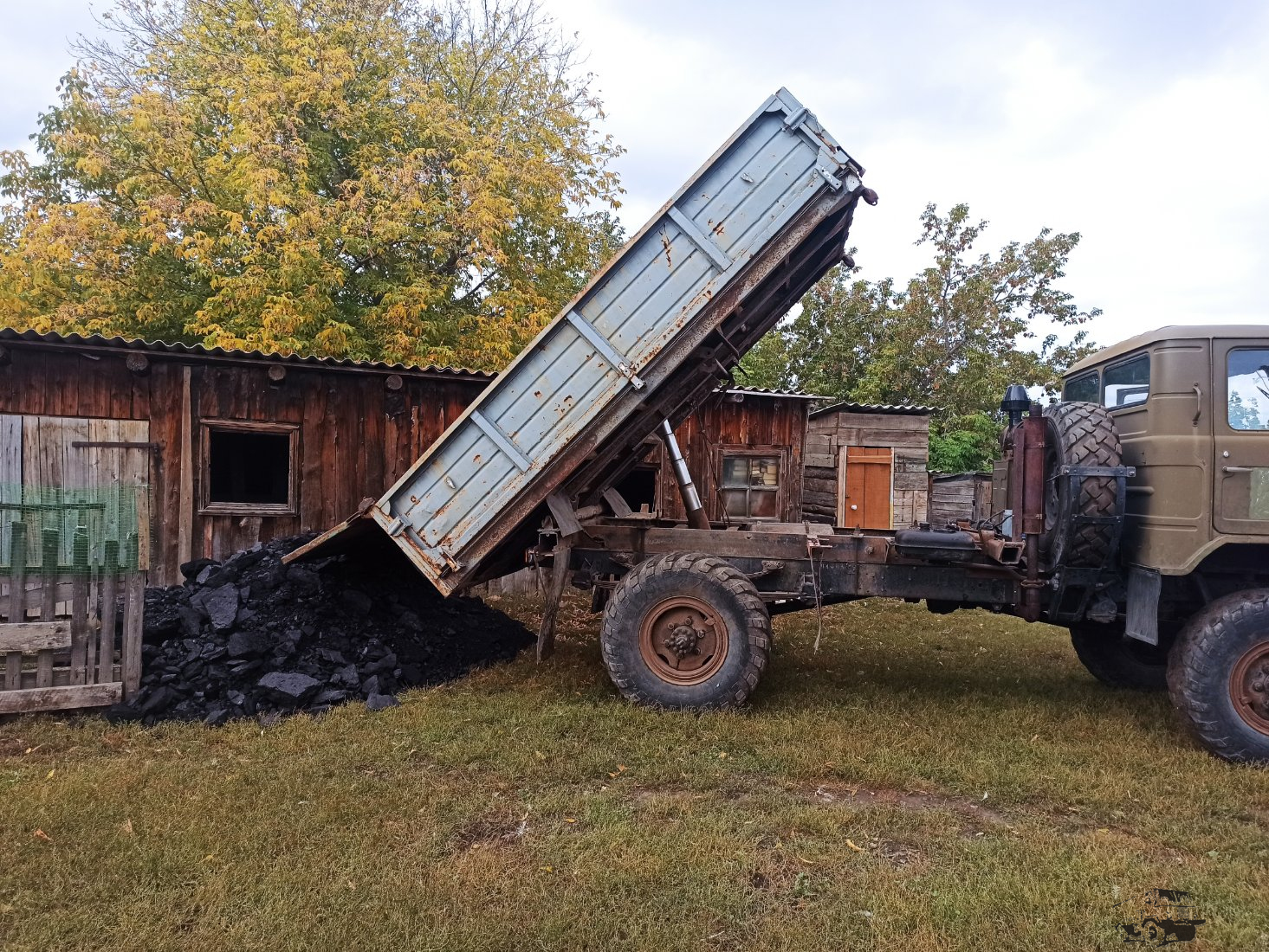

Вот тоже первый раз на дальняк сгонял на своём 66, загрузка 3.5 т угля и при заезде во двор в повороте на лево до упора услышал несколько щелчков, но спасибо форуму я сразу чухнул откуда такие звуки.
