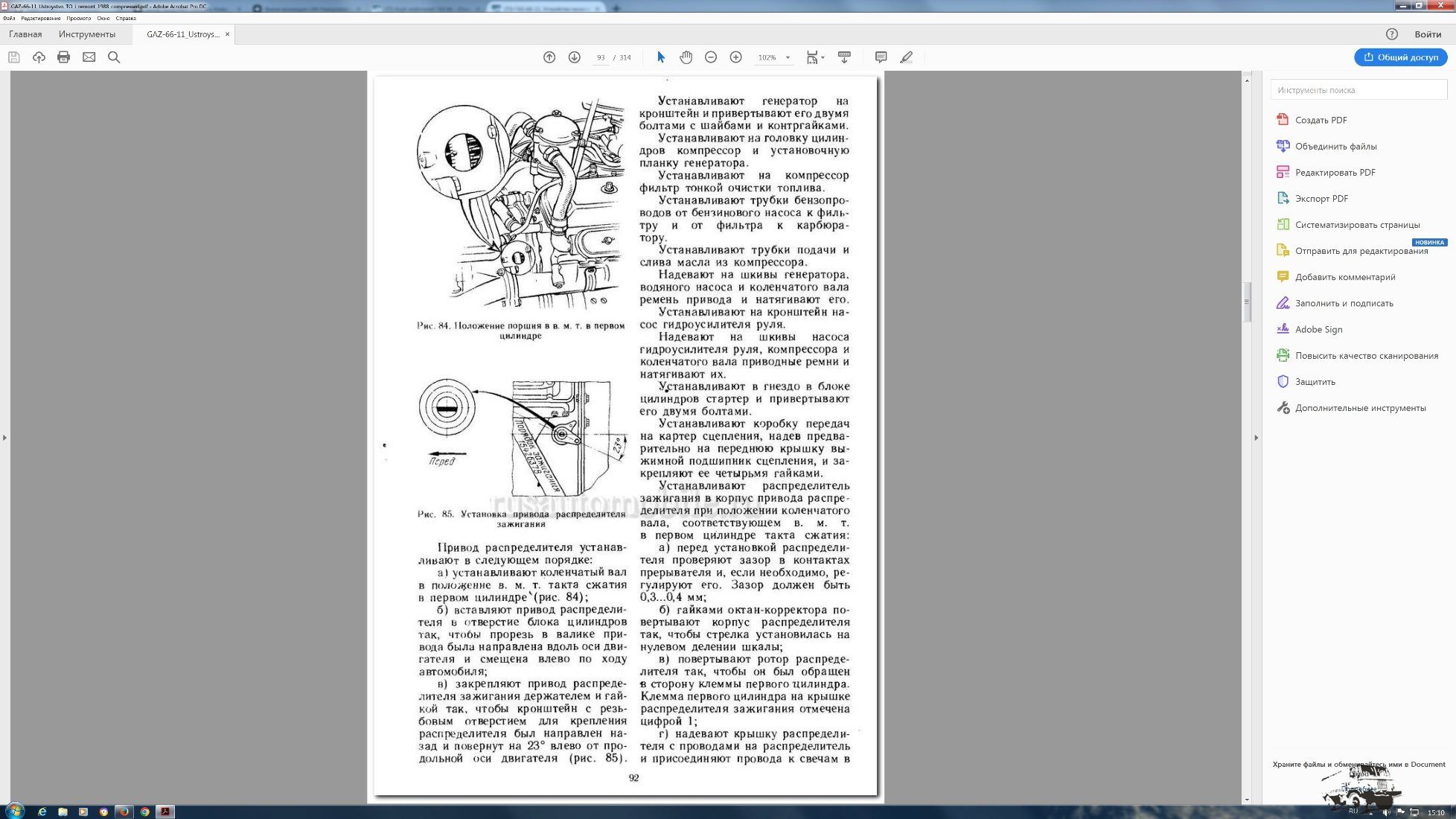

Не надо смотреть на клапана. Вставить кляп в свечное отверстие, когда вылетит совместить метку на маховике, это и будет ВМТ в такте сжатия. Выставить привод по книжке.

tuk писал(а):[post]448870[/post] Не надо смотреть на клапана. Вставить кляп в свечное отверстие, когда вылетит совместить метку на маховике, это и будет ВМТ в такте сжатия. Выставить привод по книжке.
делал так по книге результата 0,я так понимаю из-за того,что я снимал привод теперь не могу понять, где так впуска,а где выпуска только по клапанам

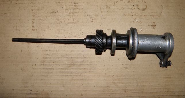

Даннил365 писал(а):[post]448893[/post] я так понимаю из-за того,что я снимал привод теперь не могу понять, где так впуска,а где выпуска только по клапанам
То есть не только сам распределитель, но ещё и привод вытаскивался? Я правильно понял?
