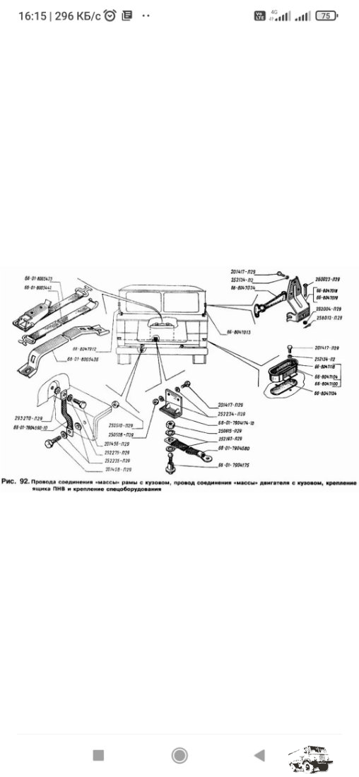

[ref]tuk[/ref], это как раз штатные, просто та что одиночная та была на кунг, но так как кабину пришлось поднимать я две штатные скрутил в одну а с кунга поставил вместо штатной.
Сами подумайте кнопка массы на полике, тот что вами указан это идёт на двигатель. Остаётся два пути, по креплению самого полика к раме и по защелке кабины

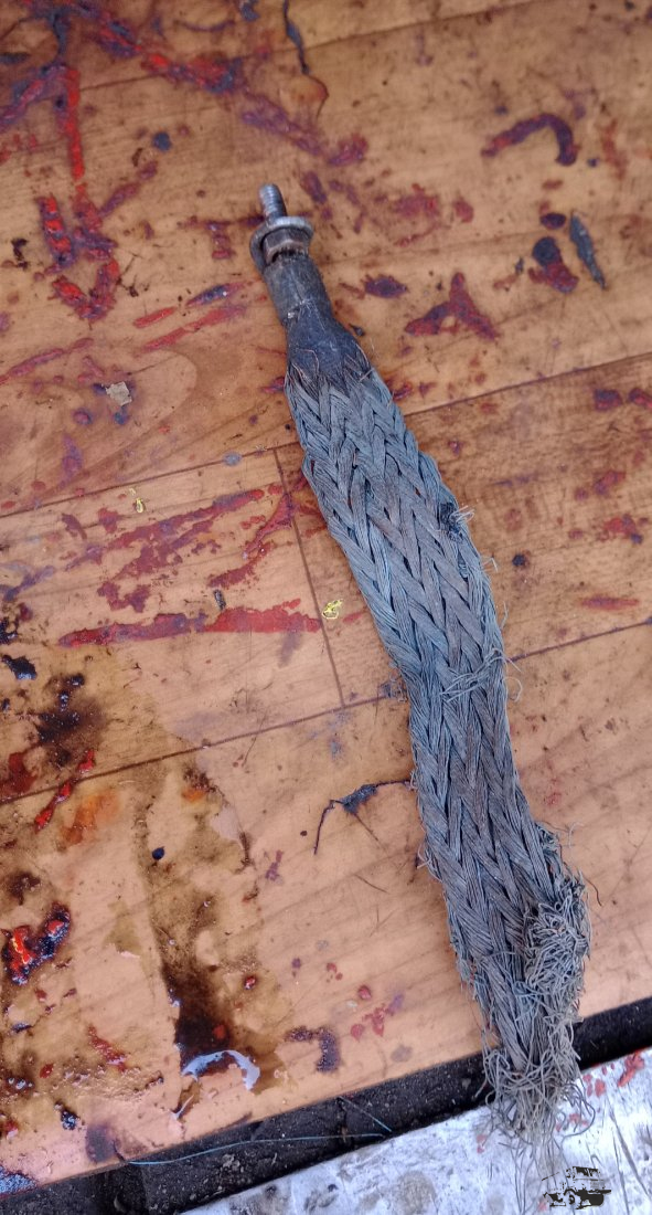

горящие минуса в колодках это 100% хреновая масса

tuk писал(а):[post]452599[/post] Это уже кто то сам прикрутил,
Нет это с завода, более поздние выпуска шли уже с такой массой, там их с переди две таких ставится, симметрично с лева и справа.
