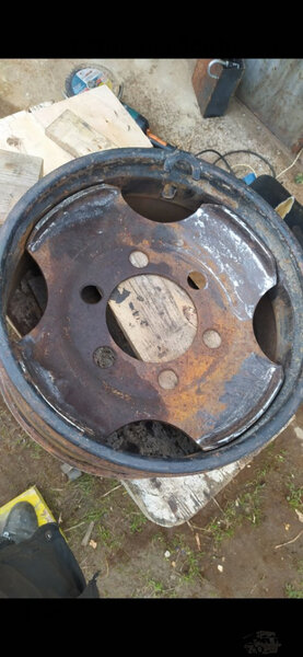

[ref]wal1960[/ref], на фото разборные зиловские диски,они не бескамерные.

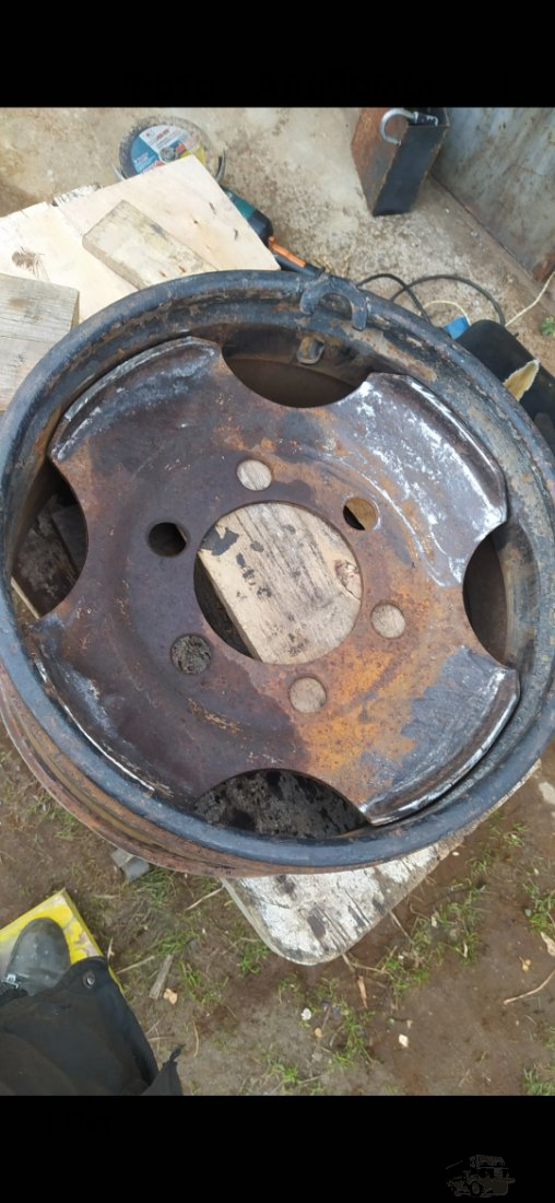

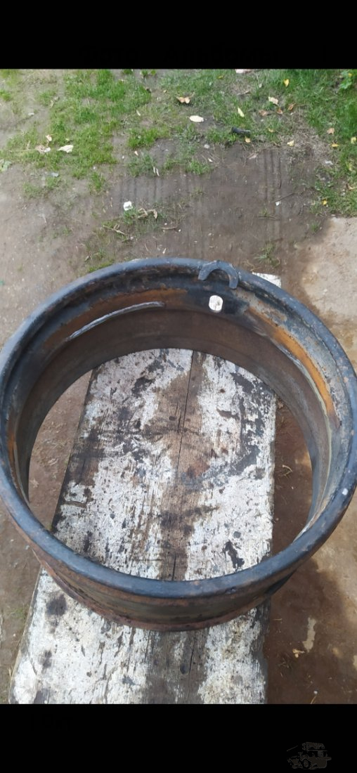

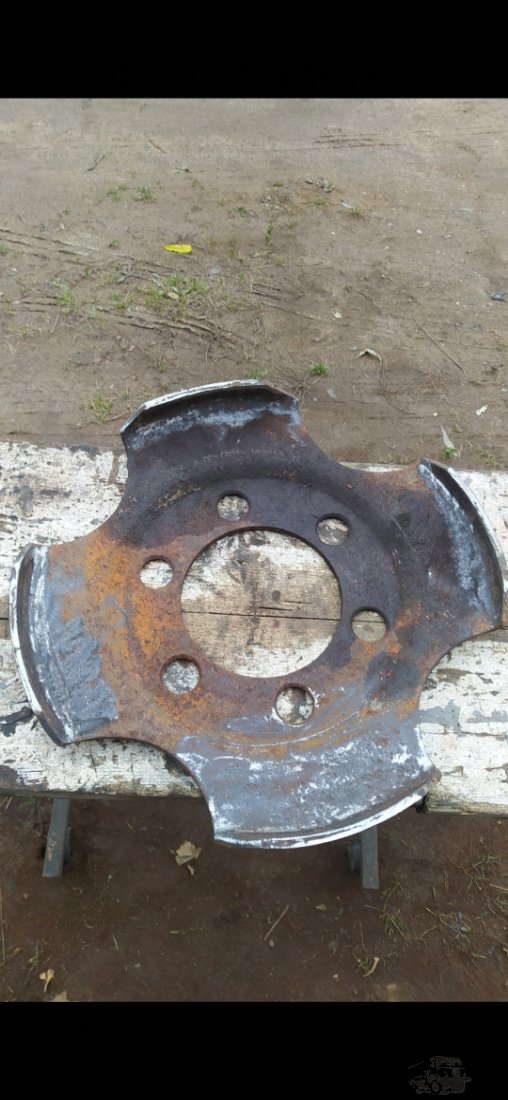

Заготовка на р20 диск.
Остаётся обдумать,каким образом выставить,а после сварить.

kolinz писал(а):[post]443291[/post] Остаётся обдумать,каким образом выставить,а после сварить.
Я на место прикручивал середину(на машину), делал упоры по высоте и вылету для обода и не спеша прихватил, прокручивая...

[ref]АРС[/ref], я видел фото в твоей теме.Твой вариант тоже рассматриваю.Пока склоняюсь прикупить ступицу с цапфой и варить в гараже,впереди зима,под машиной не комфортно лазить с точными манипуляциями.Между ободом и серединкой получается зазор 1.5-2мм,чем заполнял ?

kolinz писал(а):[post]443301[/post] зазор 1.5-2мм,чем заполнял ?
Плоские отвертки :D как раз удобно манипулировать...

Арс.Понятно.Я предполагал подварить полоски металла 1.5 мм толщиной,но это на тот случай,если центровку поймаю.Если нет,то плоские отвёртки и клинья. :D
