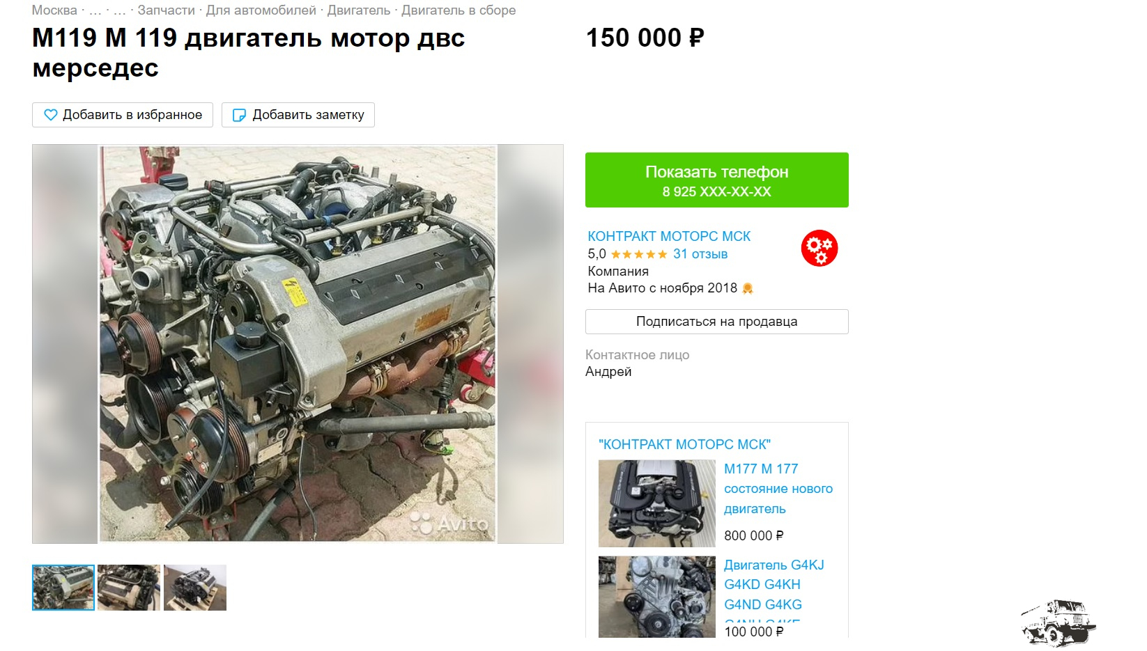

Звонил куда нибудь? Я искал года три назад движок за 200.000 но при выяснении он оказывался 320-370.000 если нужен в полном комплекте и с коробкой при этом ты его должен поставить в течении месяца после с любыми претензиями идешь лесом, а даже запуск движка не выявит трещин в гильзах блоке или башке
Это так проблемы с движком на вскидку
итог кстати 155.000 но без ТНВД и турбины , а ты собираешь лего и уверенно планируешь бюджет , вопрос какая ремонтная и станочная база в доступе кто будет это делать , какие машины были построены востановлены , и последнее с рулеткой проверил свою задумку она такая сука рушит все мечты.

RAT писал(а):[post]442986[/post] Звонил куда нибудь? Я искренне ал года три назад движок за 200.000 но при выяснении он оказывался 320-370.000 если нужен в полном комплекте и с коробкой при этом ты его должен поставить в течении месяца после с любыми претензиями идешь лесом, а даже запуск движка не выявит трещин в гильзах блоке или башке
:arrow: Вопрос стоимости двигателя пока не обсуждаем-я понимаю объявления старые и цены поменялись -это понятно:!:
я-бы хотел прояснить пока другой вопрос структурный :!: это сама модель двигателя

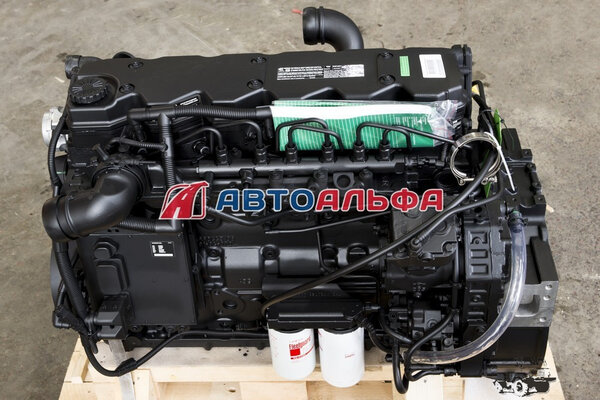

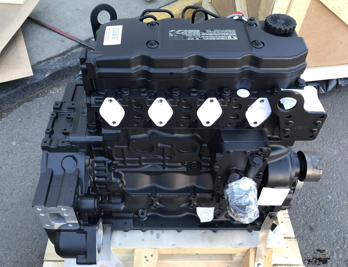

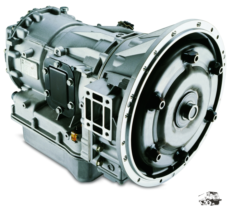

Каминсы 4isbe 6isbe Ямз 534-536 , коробки Алисон 2100 или ручные 5-6 ступые , раздатки БТР Зил тяжелее не имеет смысла ,
По бензину 2-3uz , но лучше на движки Тахи посмотреть или чего то под 6 литров современное например m 119

RAT писал(а):[post]442996[/post] Каминсы 4isbe 6isbe Ямз 534-536 , коробки Алисон 2100
:arrow: cummins 6 isbe 210л/с евро-3 б/у около 250 тыр
:arrow: Allison разн модели б/у 2000-й серии около 150 000 р

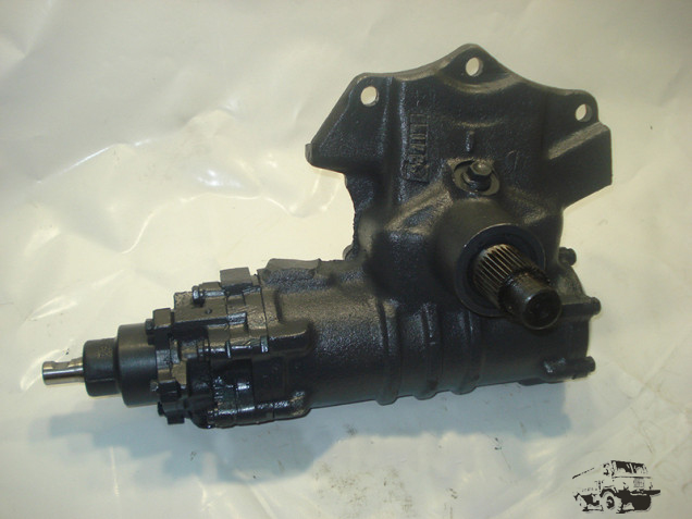

А как насчёт рулевого, лебёдки и мостов, ступиц, тормозов :arrow:

по гидро усилителю руля и подключению механической передней лебёдки
пока не ясно мне

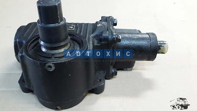

Рулевое вполне от ЗИЛа подойдёт гидроцилиндр на него нарядишь и будет всё крутить

RAT писал(а):[post]443013[/post] Рулевое вполне от ЗИЛа подойдёт гидроцилиндр на него нарядишь
Ну или БАГУ ШНКФ.453467.015.

Тут есть и другая сторона вопроса , вес на мощность ,тот же 4isbe на штатных настройках выдает 180 сил и 750 момента ну считай как 11 литровый 740.10 их конечно нельзя сравнивать в лоб так как разные инерционные массы у движков но тем не менее 6isbe перекрывает 740-10 с головой . при этом вес у 4isbe ровно в половину меньше чем у 740.10 и линейные размеры даже в высоту меньше .
Из минусов нужен электрик и электронщик кто все это добро запустит без всякой не нужной для работы срани .

:arrow: камминз 4isbe евро 2 185 лс
:arrow: ГУР ЗИЛ-131 или ГАЗ-3308 багу шнкф.453467.015.
короче с колёсами, тормозами и дисками вопрос решён
вот народ предложил КАММИНС ЕВРО2 без заморочек ставить
а ещё лучше и легче и безхлопотней 4х ISUZU 180 л\с вместе с 5ст коробкой :!:
как вы оцените такую схему?
P\S :?: а существует вообще cummins 6 isbe евро-2 без электроники???

и быбрал-бы сопряжение с автоматом Allison разн модели 2000 серии
