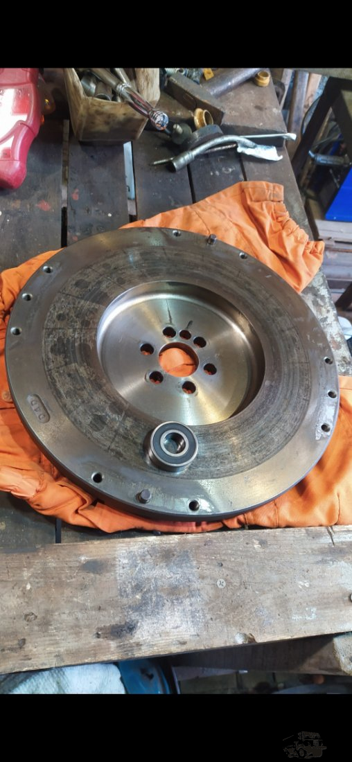

Дизель D4DB

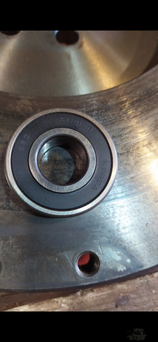

Маховик и опорный подшипник первичного вала.

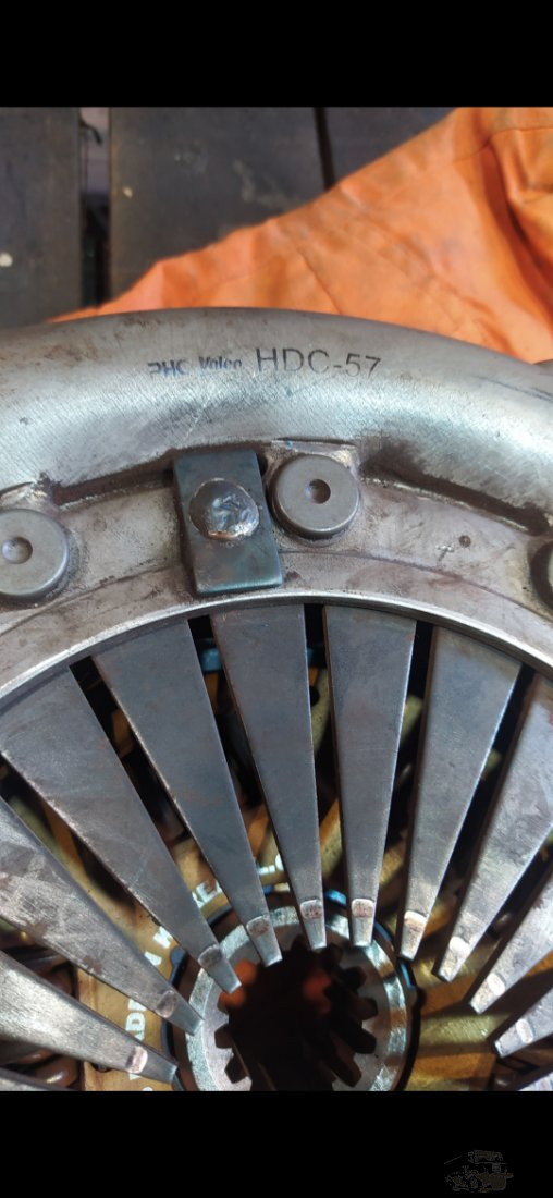

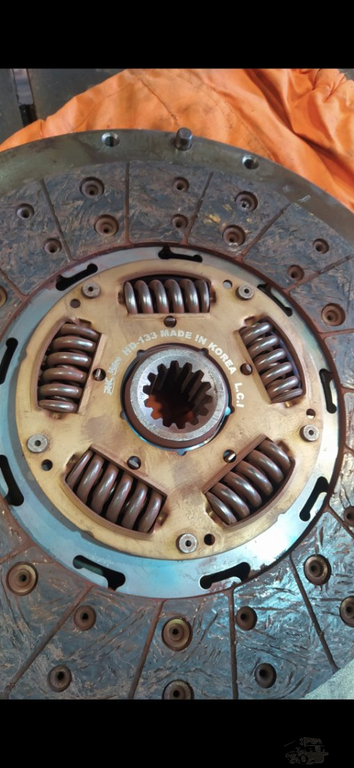

Дизель D4DB
Номера сцепления.

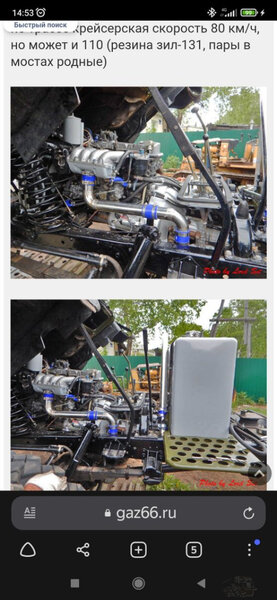

[ref]kolinz[/ref], этот с мотором 4.6,турбо,с р/к 157-го,на ои-25,с кпп 131 вого,кунг самодельный(на основе металического кузова построен),-поверь :wink: ехал :D .

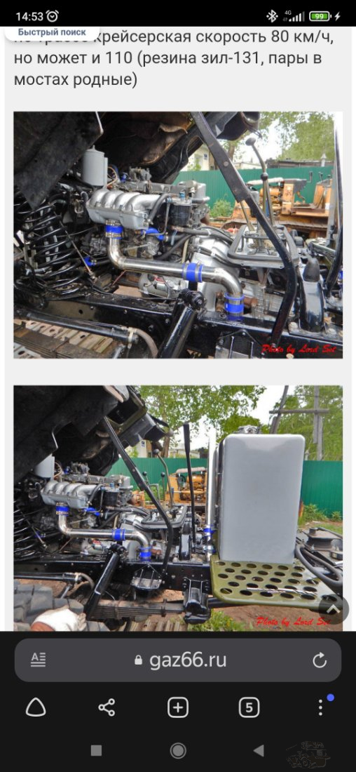

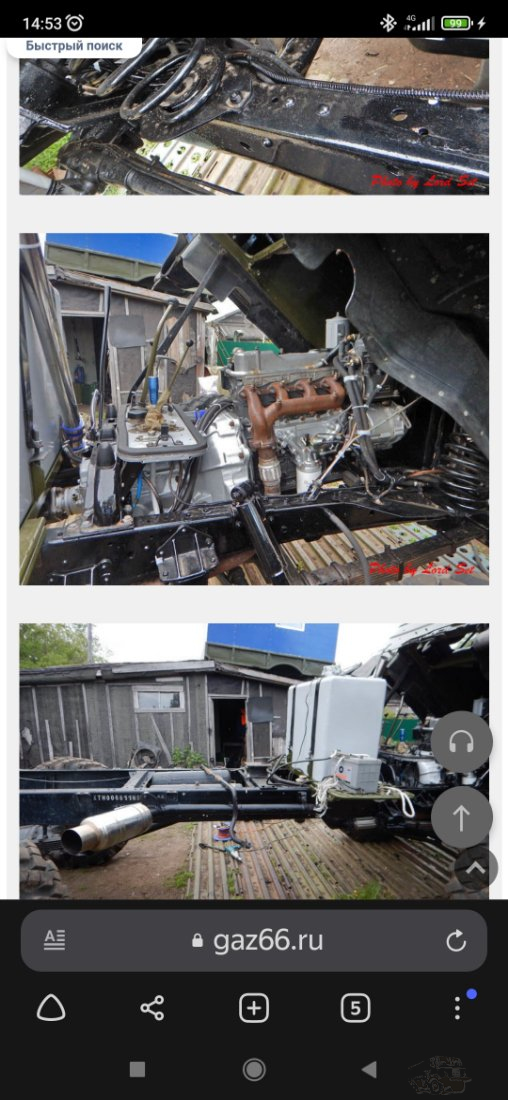

На фото не турбированный мотор.Его поменяли?

да.его перебрал владелец,поменял поршня,кольца,тнвд,и установил турбу.
потому что не турбо 4.6-дохлый....

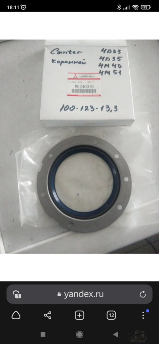

[ref]serega.kam[/ref], с мощностью разобрались.Чтоб по речке тащить КамАЗ нужен мотор 4.6 турбо.Там,где я езжу КамАЗ без пилы не проедет,значит тащить его не надо и мотор можно меньше.Вопрос у меня возник.На моторе стоит пластиковый сальник без пружинки.Он не фторпластовый,как на европейцах,он какой то свой,японский.Как его монтировать?Надо ли при этом менять масло отражатель?

[ref]kolinz[/ref], не сталкивался с таким,даже понять не могу что там за кольцо.
с таким сталкивался, - https://forum4x4club.ru/index.php?showtopic=93840
там спец оправки нужны,кинь фотки на вотсап мне(тел в подписи)узнаю у наших,но после 20 того сентября,пока в походах :wink:

Мотор в деревне ,кольцо на заднем флянце коленвала напрессовано.Сальник в гараже,доеду сфоткаю,сюда выложу.Вся загвоздка в том,что европейский сальник садится без смазки кромки и поверхность,по которой работает сальник дополнительно обезжиривания,после ещё 4 часа нельзя крутить мотор.Корейский сальник написано смазать кромку,нанести герметик и установить,после не крутить 1 час.Про замену кольца не слова,но тут же пишут,что устанавливать его надо с отправкой.

такой сальник.
