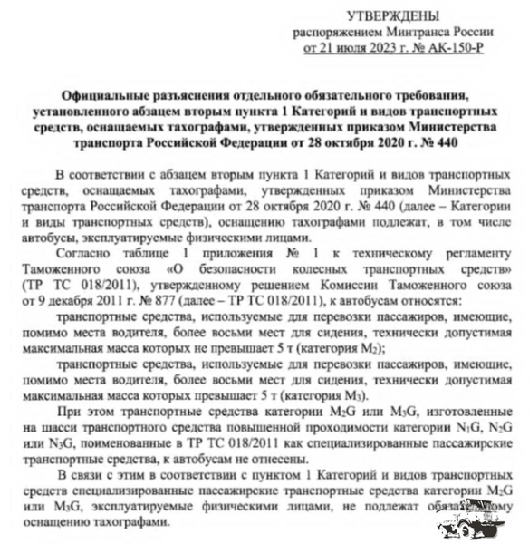

Купил ПАЗ 3206-11-20 полноприводный 11-ти местный грузопассажирский 2012г.в. пробег 79000 км. Категория "D" (тахограф не нужен)! 600000 руб. Состояние очень даже!
Счастье было не долго - пока не поехал до дома.
Пока перегнал из Абакана в Новокузнецк (около 1000 км за два дня) оглох, галюны, голова кружиться. Гудит, Вибрирует, Воет!!!
Планирую автодом для поездок горах Алтая.
Первым делом решил избавиться от проблем по технике - устранить вибрации, вой, и оглушительные звуки, затем УСКОРИТЬ (сейчас 70, максимум 80 км/час едет)
Смотрел, читал, изучал, общался с ШИШИГОВОДАМИ и ПАЗОВОДАМИ, но так и не получил ответы на следующие вопросы:
1. Если проставить дополнительную стальную пластину между раздаткой и кузовом через подушки будет ли уменьшена вибрация и звук и нет ли подводных камней?
2. Какую все таки можно поставить пятиступенчатую (скоростную) КПП на штатный ЗМЗ-52342.10 с минимальными переделками и добавит ли это скорости по трассе?
3. Какую главную пару можно поставить без переделок в мосты (они от ГАЗ-66) чтобы еще добавить скорости по трассе хотя бы до 100 км/час. За бездорожье не переживаю раздатка с понижайкой всегда поможет.
4. Какую рекомендуете резину и диски поставить чтобы не сильно вибрировал весь автобус (говорят на ПАЗики все диски "квадратные", а резина не балансируется). Планирую на задний мост односкатные ставить. От ГАЗ 66 резина великовата... Конечно можно подрезать кузов, но лучше резину подобрать! Кто даст совет?
5. Ужасная тормозная система (пневмогидро) Видел ставят обычные дисковые тормоза с супортами от Газель. Но готовых комплектов не продают. А самому такие переделки не осилить. Лазить напоминаю по горам Алтая поэтому ищу альтернативу надежную и отзывчивую. У меня сейчас после ревизии сначала люфт, потом резкое торможение. Невозможно так ездить седым стал. Ревизию и прокачку делали, толку мало. Готов на полную замену, но вот только не кто не посоветовал, чем заменить или что с моей сделать. Нужно ли узаконивать переделки по тормозной системе.
Вопросов очень много не хочу "Засорять эфир" (пока 62 все в табличку свожу и пишу пути решения) постепенно буду озвучивать.
Конечно буду делиться фото и рассказывать о успехах и неудачах.
Сейчас выкладываю инфу про отмену тахографов для подобных авто во вложении
