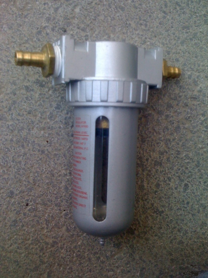

игорь-пермь писал(а):[post]437704[/post] изначальна установили родной компрессор за место компрессора кондея но пришлось отказаться от этой идеи побоялись что отлетит от оборотов)

2 года полет нормальный качаю лодку колеса. сделал систему смазки через масло отделитель периодически добавляю моторку - пока все ок.

dorannik писал(а):[post]443459[/post] Как давно пользуетесь компрессором от кондея? Планирую себе так же сделать, только люди говорят что отъедет быстро
У нас на паре боевых машин пащут уже больше 5 лет сделана петля масловозврата , спроси у холодильщиков что это и как сделать , при 2000 оборотов двигателя пашет на 6 атмосферах пневмо гайковерт , колеса кочает быстрее чем они сдуваются с выкрученными золотниками

Вот такой маслоотделитель стоит или типа( у меня побольше немного). стоит после компрессора на выходе давления. снизу на колбе слив. в этот слив я поставил жиклер от карба . далее на слив шланг и этот шлаг в тройник перед входом воздуха в компрессор. вот и получается гоняет масло по кругу .но надо добавлять периодически конечно. лучше прозрачный шланчик сделать на обратку.

она температуру выдержит...это как знаю китайское изделие

Пархат писал(а):она температуру выдержит...это как знаю китайское изделие
Ну работает же. фото для примера приложил. а что щас не китайское?
