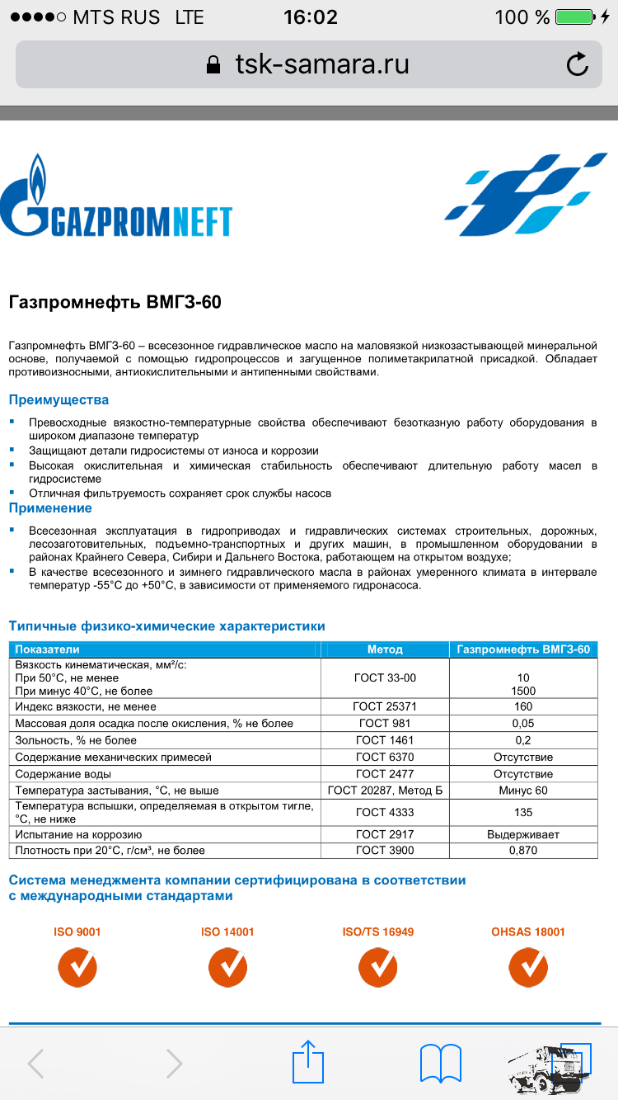

По ВМГЗ маслу:
Наиболее значимыми техническими характеристиками состояния данного типа масла являются: кинематическая вязкость, индекс вязкости и температура застывания. ВМГ3 изготавливается в нескольких вариациях, отличающихся температурой
замерзания и ценой: ВМГЗ — 45°С, ВМГЗ — 55°С, ВМГЗ — 60°С.

Идешь в Камазовский магазин покупаешь ВМГЗ канистру. Льют ВМГЗ потому что это масло для гидросистем советских автомобилей.
