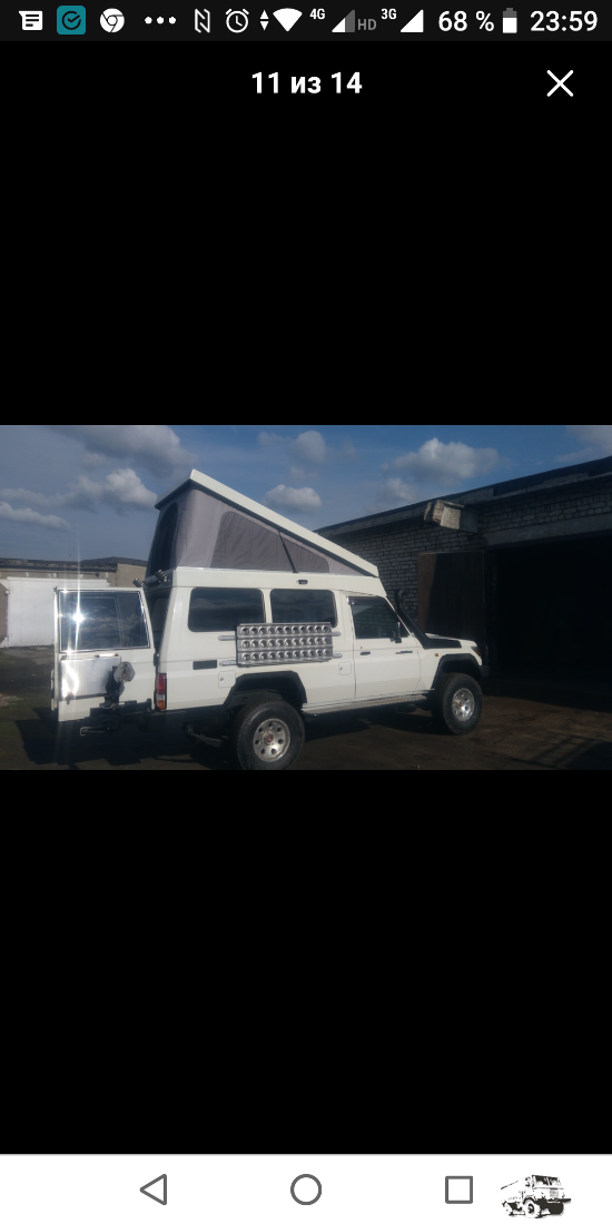

темнокот писал(а):[post]430075[/post] Интересный автомобиль форумчанина...
https://m.avito.ru/voronezh/gruzoviki_i ... ing_seller
viewtopic.php?f=51&t=28053
Ну как вариант , только я все так за HDT дрыгатель+автомат , хотя бы потому , что это у меня есть , HDT c самых низов сольёт может 245-у по моменту , но это нивелируется гитротрансформатором АКПП , зато потом песня, ровная и мягкая , без гуд вибращион и коленвал ломащион , тем более он у меня уже пришпорен чутка , и резерв для увеличения мощи , без ущерба надежности еще есть !
Ну и кунг чуть по короче и по компактнее.
И колесики чутка поболее , шибко уж у нас колея глубокая местами.
А можно ссылку на этого форумчанина ??? вроде кучу тем перечитал , но на этого Егеря не натыкался

Газ Егерь зелёный.В личку напишите,да и телефон в объявлении есть...
