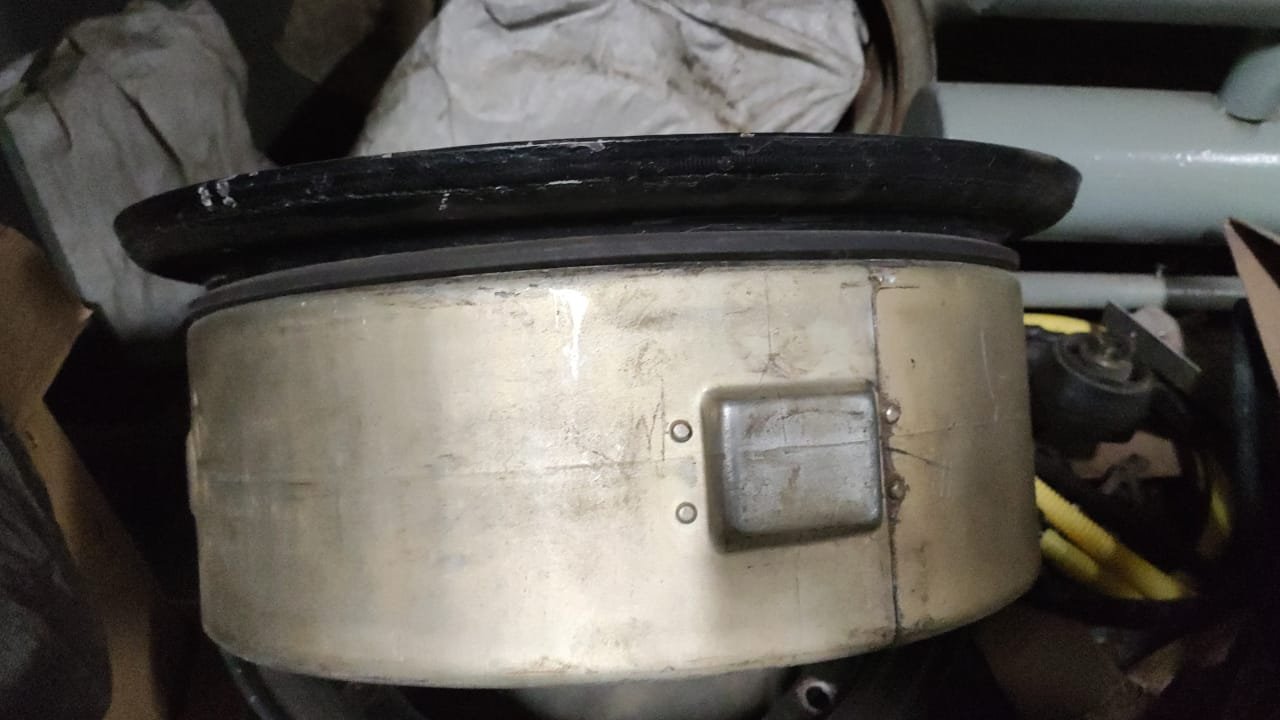

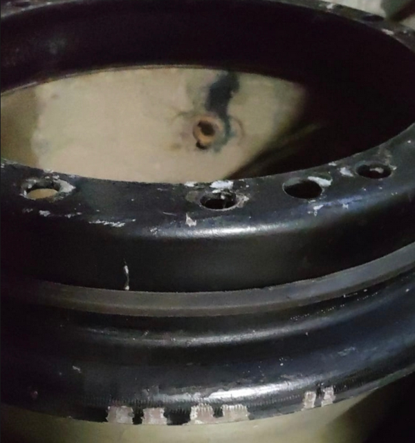

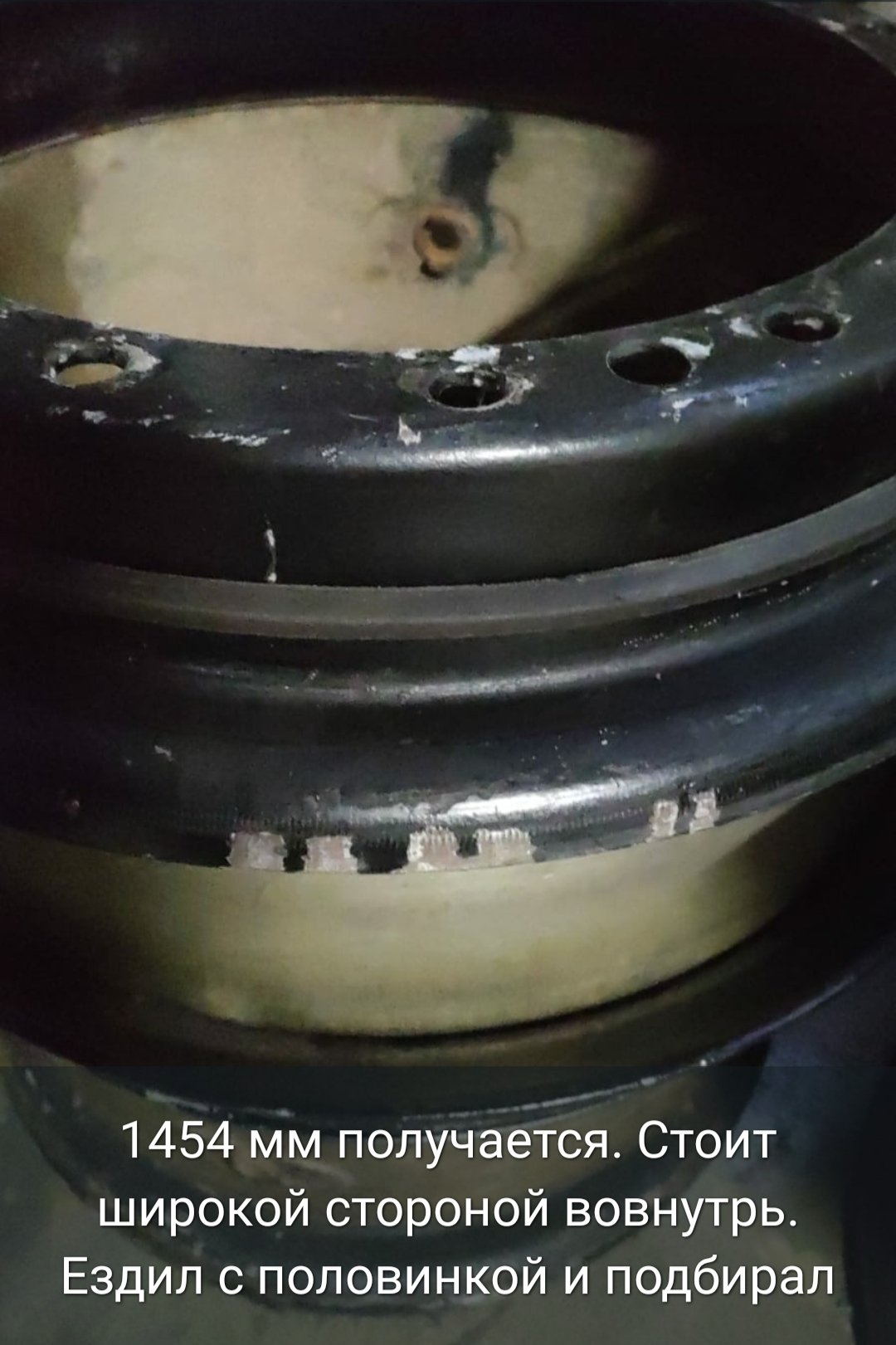

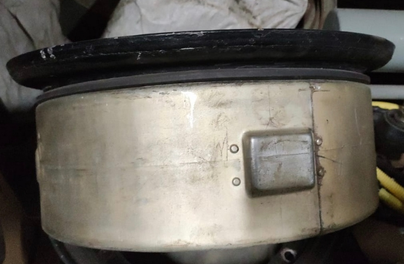

Nikola писал(а): 22 дек 2024, 22:40 Обжима флипером не особо заметно. Что с этим делать, кто что думает?
Есть такое дело. На КИ 115, НК 431 борта тонкие. Рецепт от Владимир54:

Сообщение Владимир54 »
Прокладывал ремень профиль А, но на практике не пробовал. Думаю, что должно держать. У 431-й Камы борт узкий.

Сообщение Nikola »
Владимир54 писал(а): 23 дек 2024, 06:32 Прокладывал ремень профиль А,
получается около 11 мм добавилось. Как обжималось при сборке? Есть ощущение что прям ого затягивали и такое не провернёт?
Nikola писал(а): 23 дек 2024, 22:45 получается около 11 мм добавилось. Как обжималось при сборке? Есть ощущение что прям ого затягивали и такое не провернёт?
Зажимаестя нормально, усилие не большое, гайки затягиваются хорошо. Измерял борта К70 и Кама 431, как раз получалась разница в ширину ремня.
Если есть сомнения, то лучше измерить борта шин и на разницу увеличить ширину стального флиппера. Разрезать и вварить полоску.
