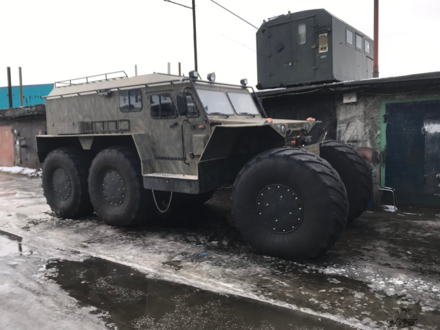

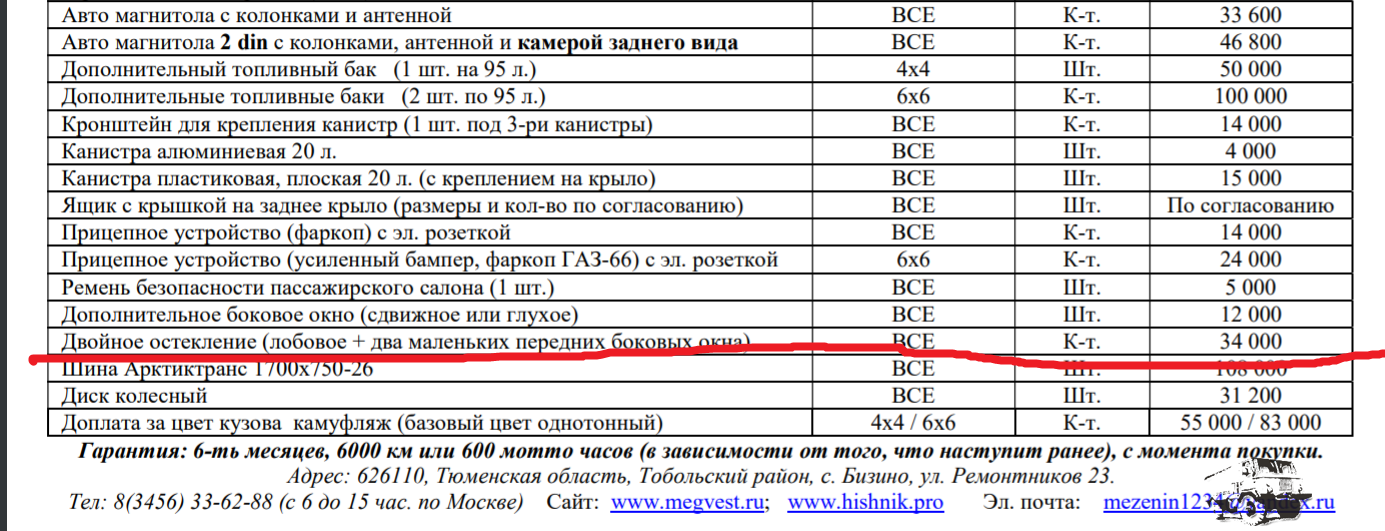

вот новый хищник осенью пришол,на нем лобовые и боковые переднии двойные стекла стоят,смотрел их,похоже обычные автостекла(клеймы были одинаковы на углах одного стеклапакета),между ними простая рамка,алюминневая, для простых пакетов(дом),и обмазано герметиком стеколным,простой стеклопакет получается.
все придумано давно.
