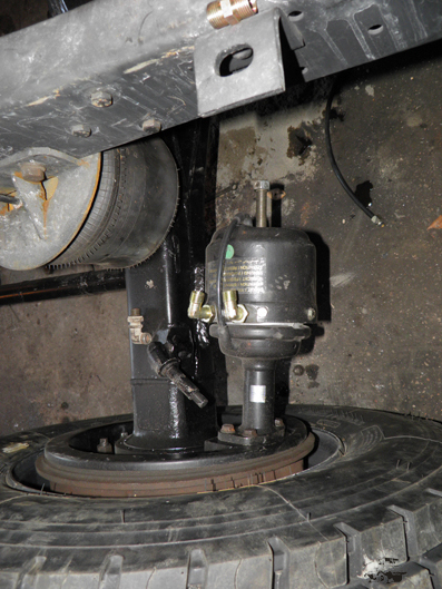

Как это добро в колее живет ? бывает по кустам прокатишься подводящие шланги подкачки отрывает , а тут такая кастрюля
виталян
Сообщения: 872
Откуда: бишкек
Поблагодарили: 21 раз
Пневматические дисковые тормоза NEXT на ГАЗ66
Сообщение виталян »
шланги крепкие крепче чем медная трубка на фото вид сверху энергачи выше моста стоят хотя сдуру можно и хрен сломать

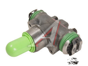

Если я правильно понял, то на Садко Некст стоят клиновые пневмоцилиндры от Урал Некст
https://m.avtoall.ru/cilindr_tormoznoiy ... vk-800699/
www.sever66.ru
8 92О 3IО 22 22 есть WhatsApp
Переоборудование автомобилей.

comandor писал(а):[post]426799[/post] Если я правильно понял, то на Садко Некст стоят клиновые пневмоцилиндры от Урал Некст
вроде так надо номера сравнить они есть с резьбой под пневмокамеру а есть с фланцем

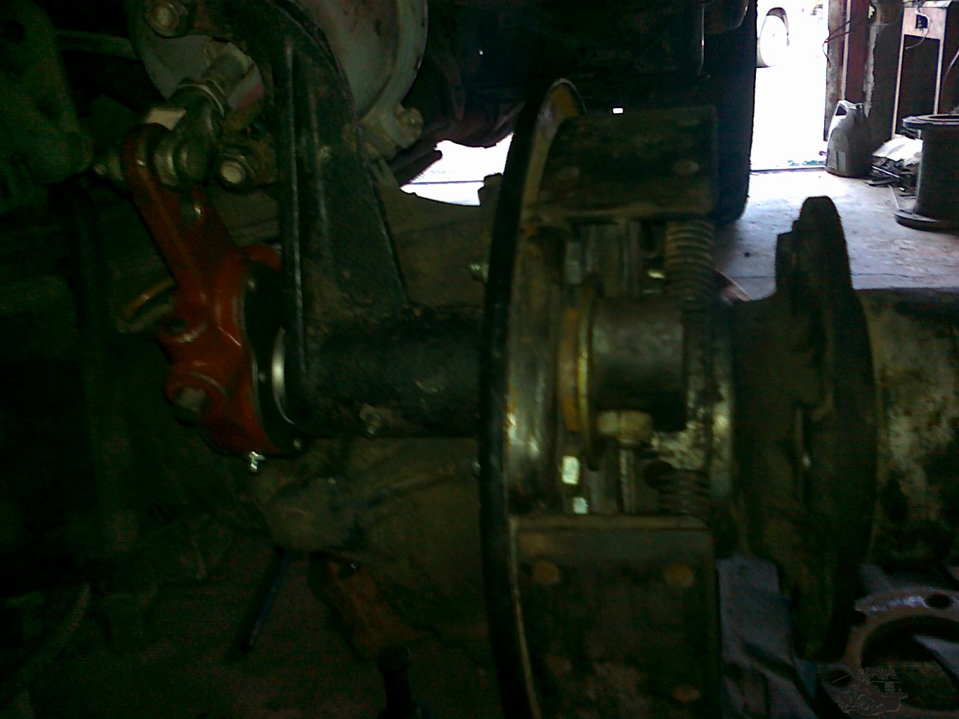

нашел видно хреново но всё же это кронштейны пневмокамер зил 157 на моей шишке когда собирал заипался на базаре трещетки выбирать
