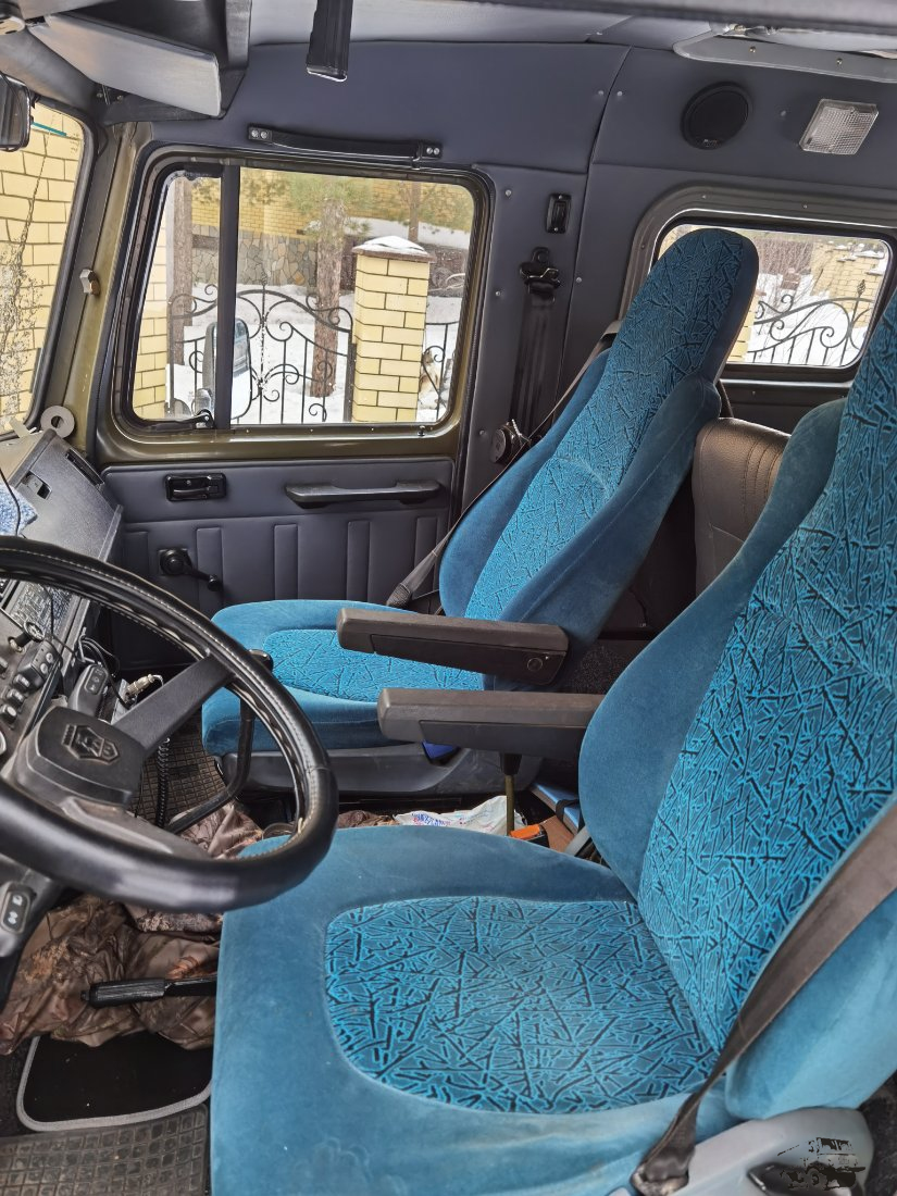

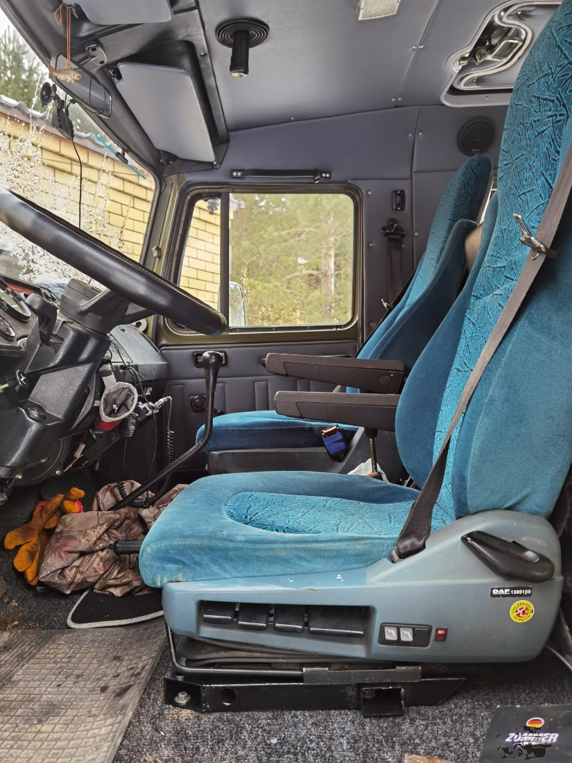

Установил сиденья Isri от DAF 105. Необходимо для их работы подать воздух 6-8атм. Варианта в мыслях 2: первое штатный компрессор постоянно будет включен, что мне не очень хочется, грохот от него сильный. И второй вариант компрессор электрический с доп.рессивером отдельным. Тут ценник кусается от 35000р. Может есть ещё какие то варианты?

Как вариант - зиловский через ремень. Мотор сразу ощутимо притихает.

Насколько там герметична система в этих сиденьях при эксплуатации? Если нет большой потери воздуха - поставь на питающий шланг металлический или пластиковый удлинительный "сосок" с ниппелем для накачки внутреннего колеса на грузовой спарке и накачивай обычным Эл компрессором как колесо на машине.. Будет очень сердито и дешевле уже некуда
На Дафе, насколько помню, идёт тонкая питающая воздушная трубка на сиденье, как от капельницы, но при желании так думаю, приколхозить переходник под более крупный диаметр грузового колёсного "соскА" можно

танкист 204 писал(а):[post]433514[/post] 1. Электро муфту с кондея. 2. Просто ремнём с возможностью натяжения чем то вроде ролика. 3. Привод гидромотором.
1. Про электромуфту кондея можно забыть - расстояние между радиатором и передней крышкой мотора у нас никакое. Там если просто на постоянку делать - получается, что нужен шкив помпы с тремя ручьями и еще много гимора по перекладке воздушной трассы от интеркулера к впускному коллектору. Электромуфта от кондея широкая, под поликлиновый ремень - не влезет, еще ее надо найти на 24 вольта.
2. может быть наиболее рациональный способ. Было бы замечательно поставить обводной ролик как на поликлиновом ремне - с обратной стороны от клина ремня, правда не знаю можно ли так делать. И все равно гимор с перекладкой воздуховода от интеркулера к впускному коллектору.
3. Очень на любителя - дорого, гидробак куда-то мастырить. Хотя тогда остается приличный задел на установку гидролебедок.
