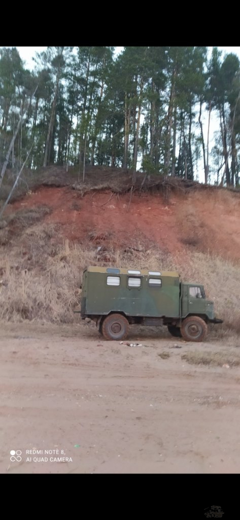

не первый год пользуюсь при моем росте 1.84
для меня это очень оптимальный вариант учитывая что я любитель охоты и рыбалки
во первых : в горной местности он менее повержен к боковому опрокидыванию из-за низкой центра тяжести
во вторых: в ельнике не очень думаю о габаритах, если голова прошла значить пройдет и кунг

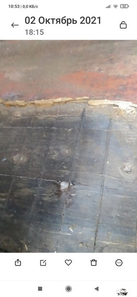

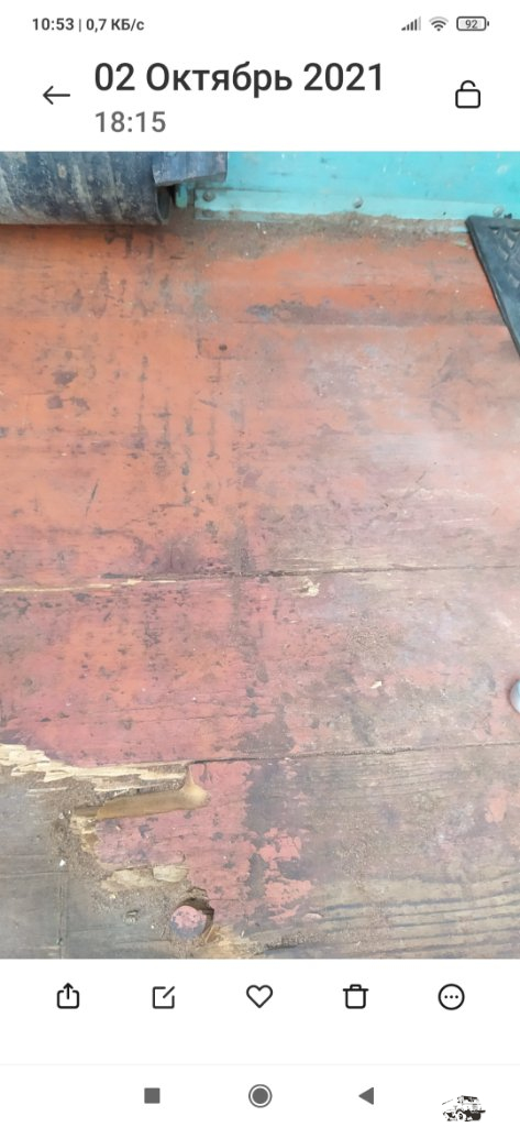

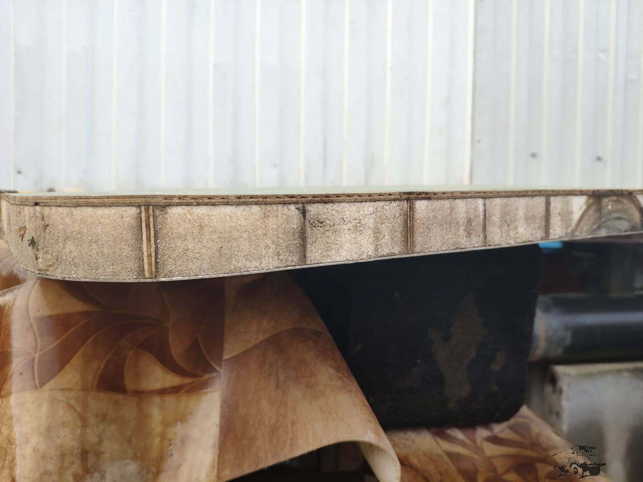

А у тебя пол тоже сендвич ?
Пол из доски, как написал kolinz, поверх я положил пеноплекс 20 мм, далее фанера 10 мм.

На входе верхний слой подгнил,видно устройство пола. Нижний слой,доски какие то не простые,не гниют,собраны наверное на герметик.Оба слоя,между собой,склеены в щит.

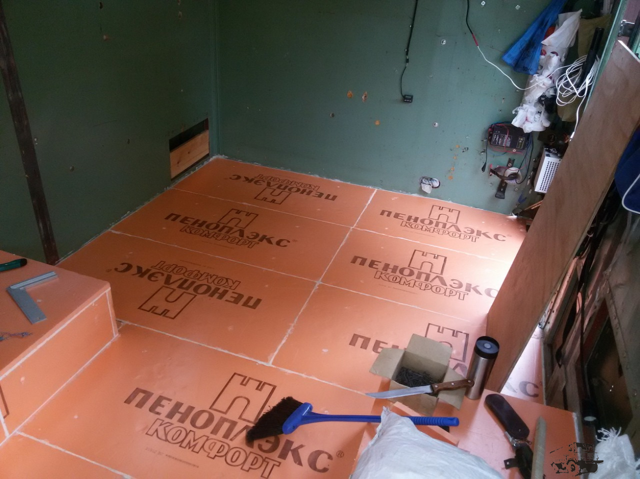

Сделал доп. фото сэндвича в разрезе:
Пол, утепление пеноплексом:
С пеноплексом может быть такая засада: если на него так или иначе попадет бензин, он растворится.
Что и произошло у меня в багажном отсеке. В итоге пришлось в багажнике снять пол, остатки растворенного утеплителя.
Сильно не горевал, так как это мне оказалось на руку - кое-что в планировке кунга хочу изменить, по мелочам. Разберу всю мебель, сниму пол целиком и переделаю с учетом хотелок.
Из этого свойства пеноплекса (растворяться) я сделал два вывода:
1. В багажном отсеке на полу должна быть некая ванна, из алюминия, нержавейки, оцинковки и несколько точек слива возможной жидкости наружу. Сделать это нетрудно.
2. Фанеру на пеноплекс приклеивать, а не прикручивать саморезами - в случае попадания бензина под фанеру, даже небольшого количества, фанера проседает и саморез начинает торчать наружу. Ежели он оказывается под, например, алюминиевой канистрой, быстро прогрызает ее насквозь. Ежели в ней бензин, процесс разрушения утеплителя ускоряется, что и произошло в моем случае: пролилось пять капель из неплотно закрытой крышки канистры и потом добавилось литров 10 бензина из прогрызенного саморезом другой, алюминиевой канистры.

А нет ли у тебя немного соляры? Пеноплекс разъестся или нет солярой?
У Пархата низкий кунг, как я понял у него к66н, посмотрел фотки у него в теме- торчит у него кунг, т е шире кабины...

Есть, конечно. Планар на солярке же работает. Проверю ради интереса, в ближайшее время

Спасибо, планирую дизель, поэтому актуально. Я помню, что в детстве бензином пенопласт растворяли, а вот соляркой не помню.

Да, пробовал. Пеноплекс плавает в солярке, не растворился. Но, тут ещё такой момент, более важный, чем растворимость утеплителя - запах "на века", в случае попадания под пол, под утеплитель. Поэтому, некую "ванну" с бортиками и сливом делать всё равно нужно.
