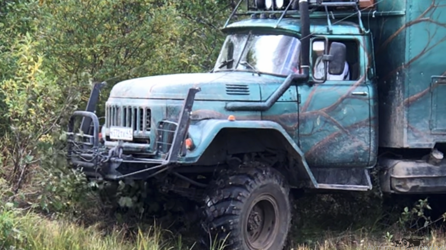

АРС писал(а):[post]421393[/post] про веткоотбойники буду думать что-то, не очень удачно бампер получился, хоть и выглядит красиво!
не делалай троса в жосткую,будет постоянно рвать или их,или крепежи-крепления,раму крутит у грузиков- нормально,пройденный этап корефаном :wink: ,теперь стоит по 2 пружины (дверные),и на конце профиля -ролик,теперь норм работает.
(ролик-синий,пружины-красный)

[ref]serega.kam[/ref], спасибо! Буду думать что-то, пока газончик стоит под забором, пусть отдохнёт от меня :D
