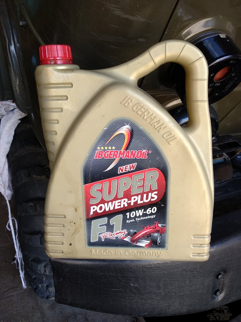

Nektum писал(а):[post]419387[/post] Масло планировал менять, 10w60 осталось от прошлого хозяина. Какое масло посоветуете залить?
Да его и заливать. Если, конечно, машину с этим маслом не планируете эксплуатировать в тридцатиградусные морозы...
Зато по жаре будет стабильно и хорошо давление держать.
Насколько я понимаю, это Castrol? Вроде, никто больше масло с такой вязкостью не производит...

Mikhail.Sukhanov писал(а):[post]419394[/post] Насколько
Больно дорогое оно, планировал что-то подешевле.
