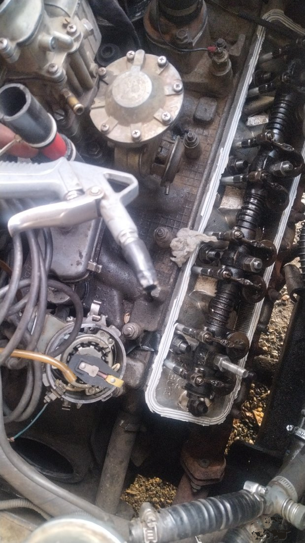

Парни подскажите пожалуйста, суть дела в том что масло стоит в правом блоке, снимаю клапанную крышку и сразу выливается примерно со стакан мамла, мотор дымит, походу слив забит, в головке вроде проковыриваю, но дальше никак, и с балончика заливал не помогает, кто знает если компрессором дунуть и керосином по замачивать, там ничего не повредится и как оно вобще должно свободно дуться

[ref]andrey_685[/ref], я в своё время проволкой ковырял, ничего там не повредится

Пробовал проковврять проволкой но не вышло, проволока по длине уходила за головку и доставалась вся в чёрном мазуте, заливал керосином но ничего не уходили потом пробовал продуть и тоже безуспешно, после уже подрезал шланг на конус и вплотную вставил в сливной канал головки и всё вроде пробилось что-то вылетело со звуком пробки из шампанского и всё началось свободно продуваться, но с авто обнаружилась другая проблема ещё до прочистки отверстий пошли газы в антифриз.... :(

Тогда опять пистолет этот в помощь. Подводить цилиндр к ВМТ такт сжатия, каким то образом стопорить колено от проворачивания и дуть в цилиндр через свечное отверстие, и смотреть в радиатор

Скорей всего прокладка под головкой некачественная, развалилась.
Или в результате необтягивания головки после обкатки.
Можно попробовать протянуть головку перед разборкой, может шпилька поползла.
И померить компрессию.

Быстрее снять поставить , штангу коромысел все равно сдергивать и зазоры регулировать , заодно померить вылет гильз ,плоскость бошек и прокладки поставить новые
