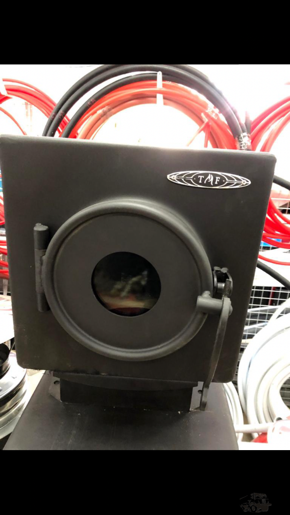

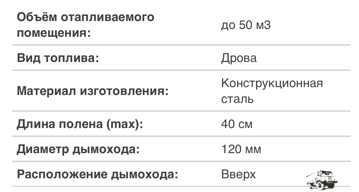

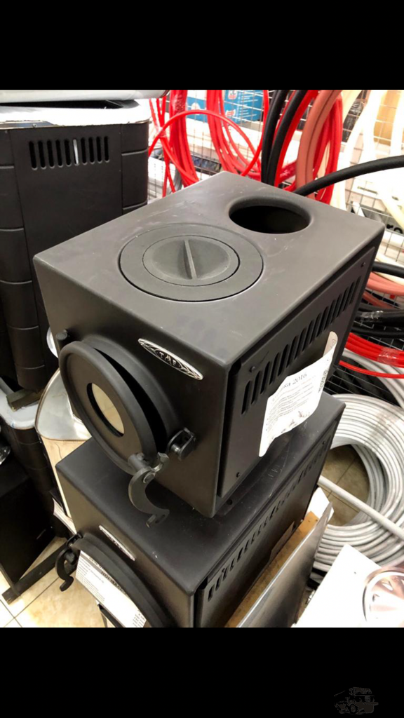

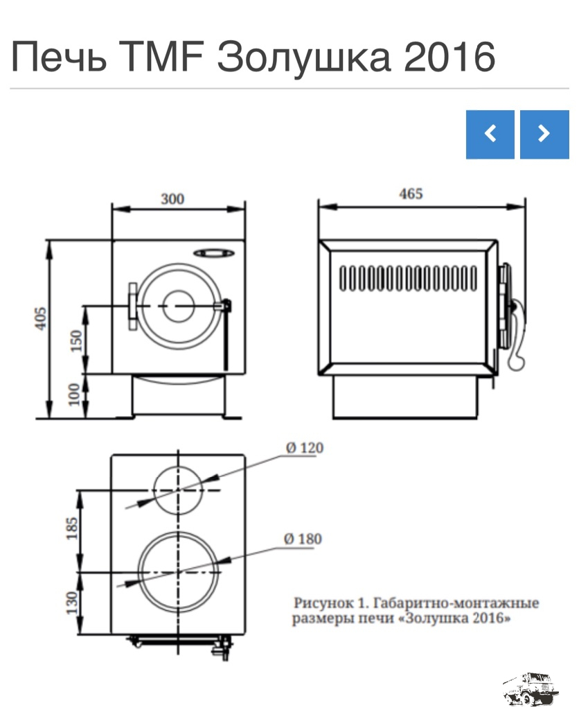

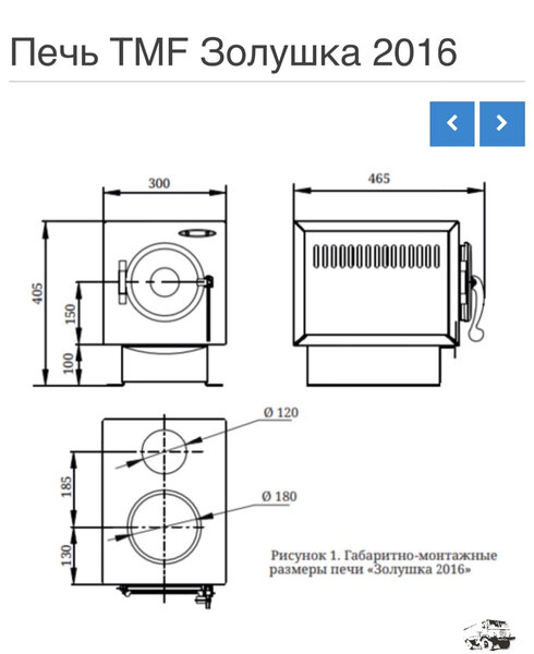

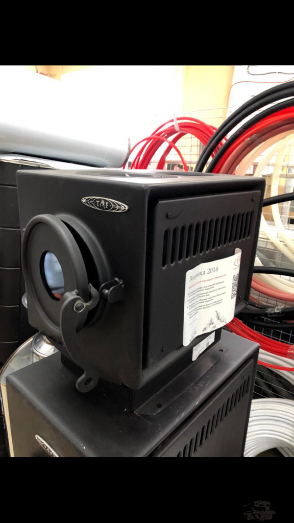

Печь уже куплена и ждёт своей очереди на установку. Золушка 2016,

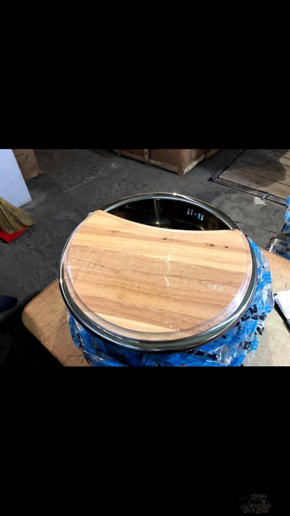

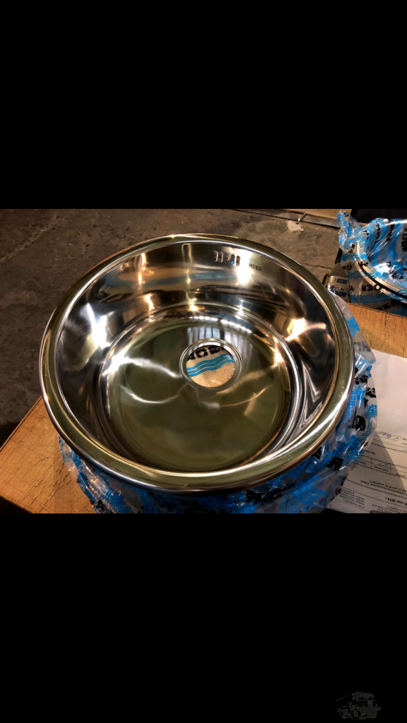

Мойку кстати жена подарила, фирма MOER. Тоже буду устанавливать в кунг.

Alex_Sheremet писал(а):[post]411561[/post] Печь уже куплена и ждёт своей очереди на установку.
И правильно! Ни одна новомодная хрень не заменит живого огня, звука потрескивающих дров и запаха смолы
То, что на конкретно этой печи можно еще и готовить, то ваще здорово!
У меня в кунге простейшая буржуйка с допиленной системой ограничения поступления воздуха в зону горения, так одной закладки хватает на всю ночь и что бы не случилось, а были бы спички и тепло будет.

Папуся СССР писал(а):[post]411569[/post] И правильно! Ни одна новомодная хрень не заменит живого огня, звука потрескивающих дров и запаха смолы Да и автономность абсолютная - не нужно заботится о достатке заряда АКБ, поломках обогревателей и проблем с топливом для них.
Всё в точку, а дверца в печке с огнепрочным стеклом и будет видно пламя , романтика
