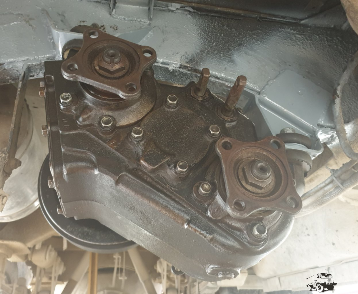

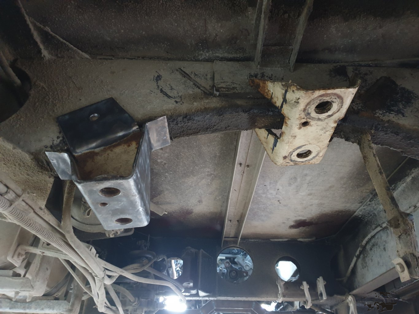

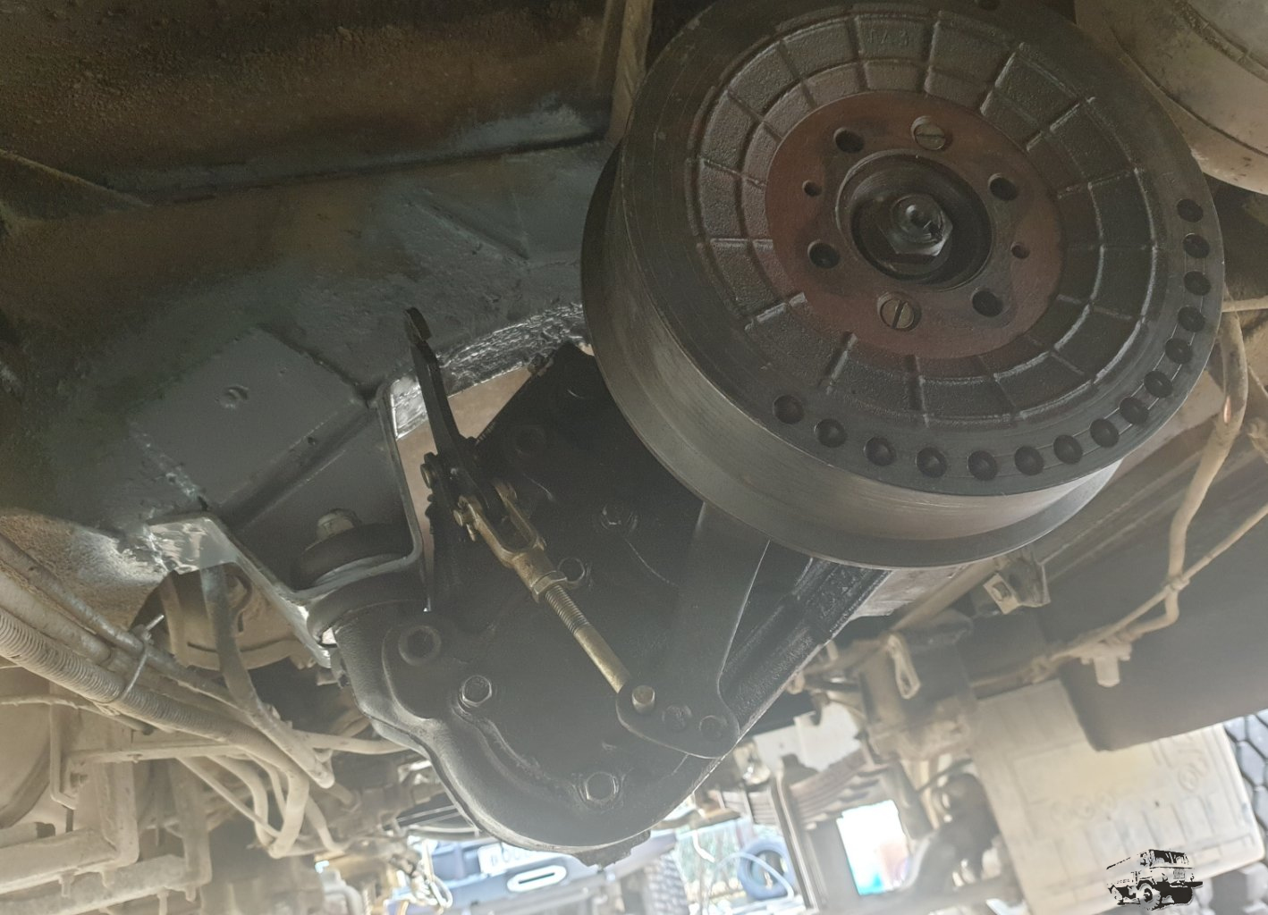

Паз 3205 постепенно превращается в 3206. Мост перенес под рессоры еще два года назад. В результате автобус стал на 16 см выше. Теперь приладил раздатку от Садко. Эта раздатка является штатной для 4х4 пазиков. Кронштейны ее крепления отрезал от списанного автобуса, но и сделать их с нуля проблем не составит. А вот правильно приварить их заняло почти два дня, лазания под автобусом с рулеткой. Нужно обеспечить соосность раздатки и мотора и установить заданный угол наклона РК 4,5 градуса.
Кронштейны приварил, швы временно загрунтовал из баллончика, раздатку повесил на свое место. Блокиратор включения пониженной без подключения передка демонтировал. В сложных условиях буду включать пониженную. Надеюсь это позволит автомату пожить немного дольше под пятитонной машиной.

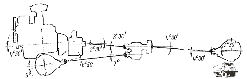

А у Маджесты разве есть наклон агрегатов ? у нас да 4 градуса.
Moryx
Сообщения: 1049
Откуда: Майкоп
Благодарил (а): 28 раз
ПАЗ-3205 Moryx
Сообщение Moryx »
Не знаю как у Маджесты. Я углы делаю по этому чертежу. И двигатель так же поставил и раздатку так приварил.

кстати если посмотреть внимательно чертёж очень много нестыковок и несоответствий по углам наклона я когда мерса собирал обратил на это внимание и все фланцы сделал максимально параллельными итог волновой вибрации и паразитки нету ну или почти нету
