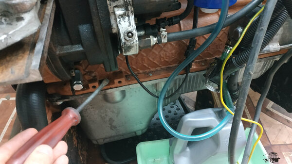

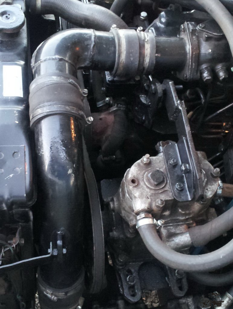

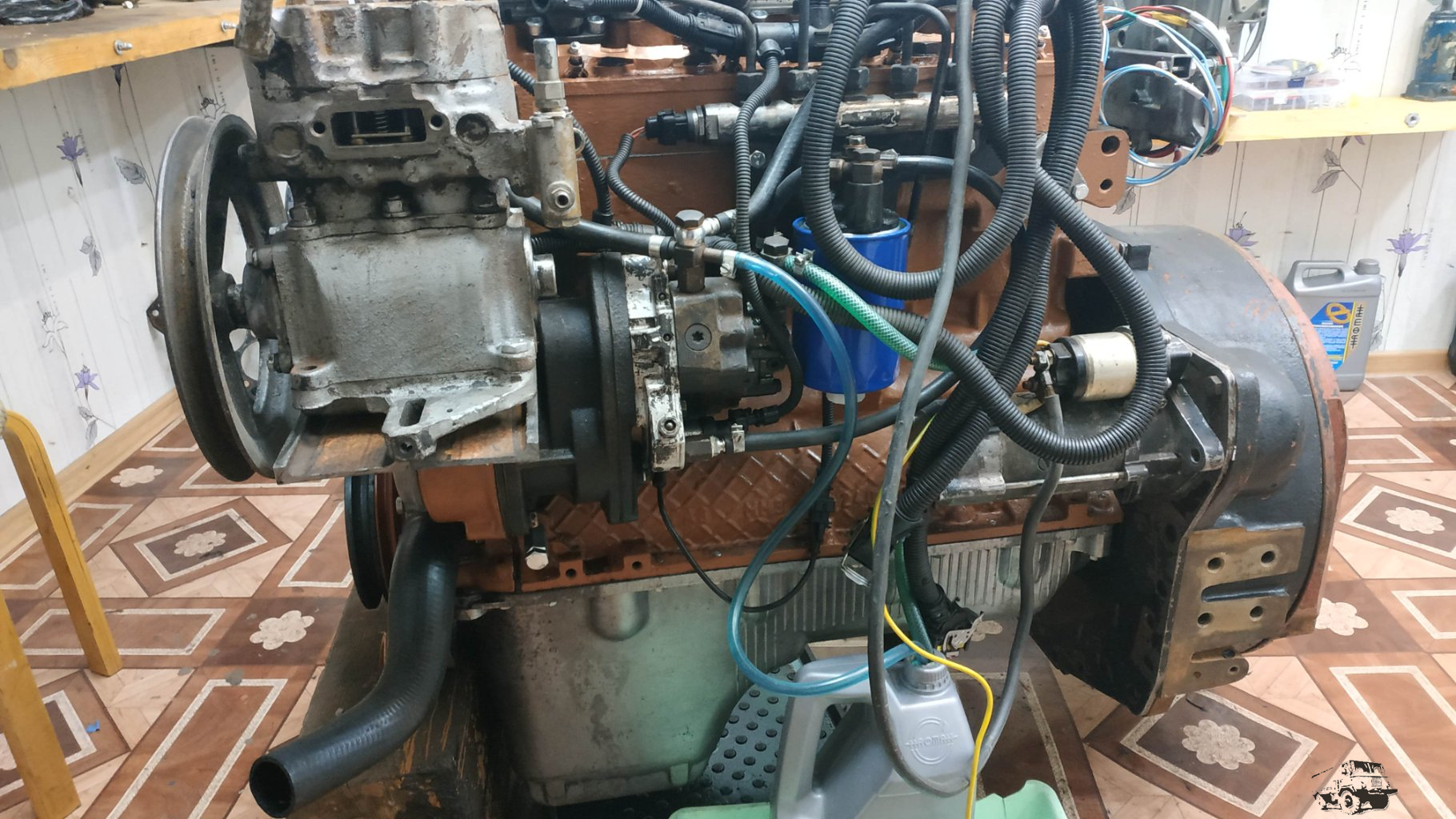

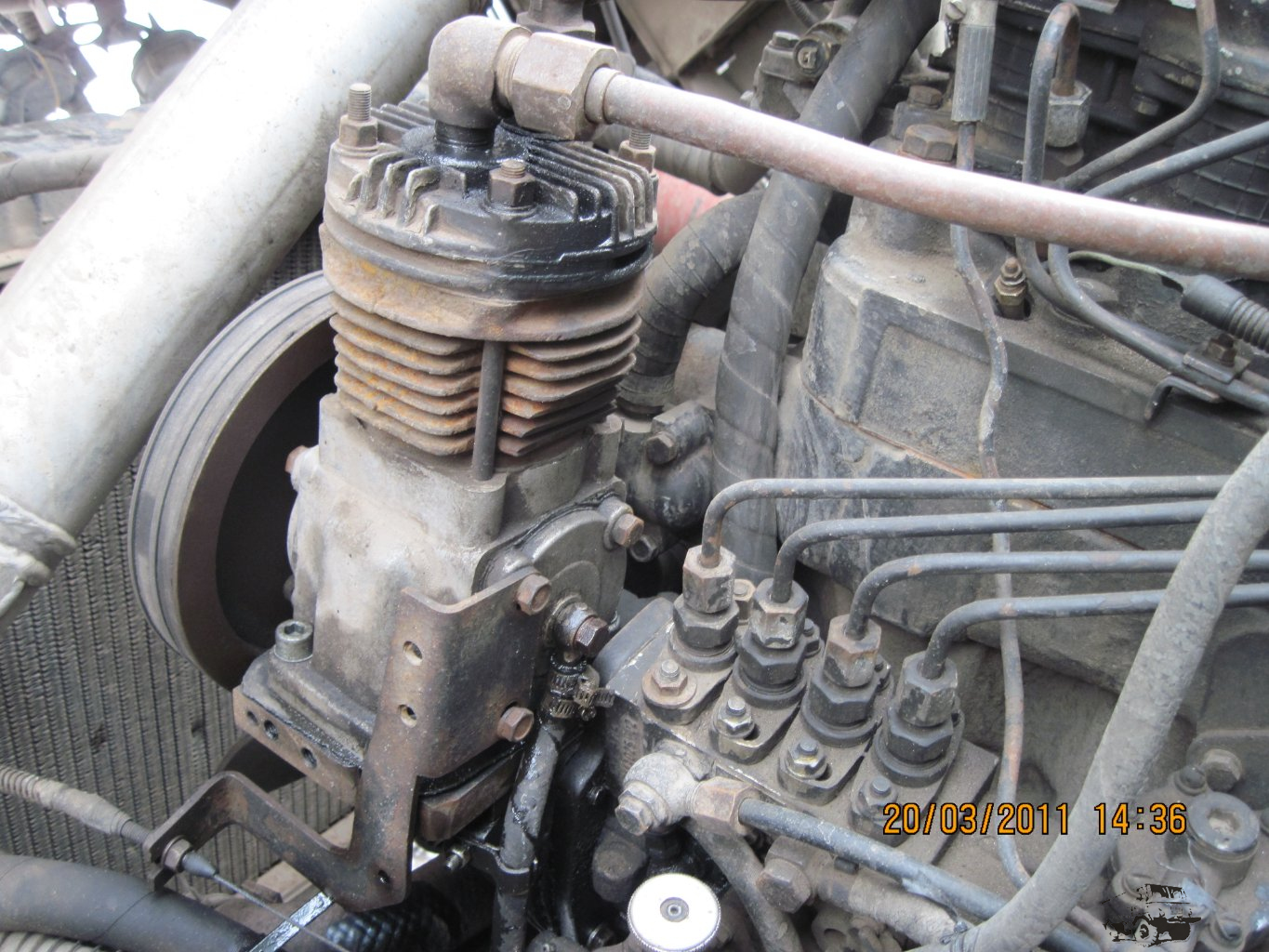

Здравствуйте. Выкладываю фото моей работы. Рождалось это в муках и компромисах. С косяками и неоправданными расходами в следствии нехватки знаний и желания съэкономить. Стоимость его уже приближается к 2500 долларов. Утешает только то что это игрушка. Уже запускал и немного чипанул. Отключены некоторые датчики и снята защита по дымности.

Может кто в курсе? На кпп зил станет механизм переключения передач с маз 4370?

Знаю, что при установке зиловского компрессора выламывает переднюю крышку мотора, где находятся шестерни грм. Разгружают эту крышку дополнительным роликом. Хочу попробовать поставить упор под редуктор ТНВД.

Примерное расположение упора указано отверткой

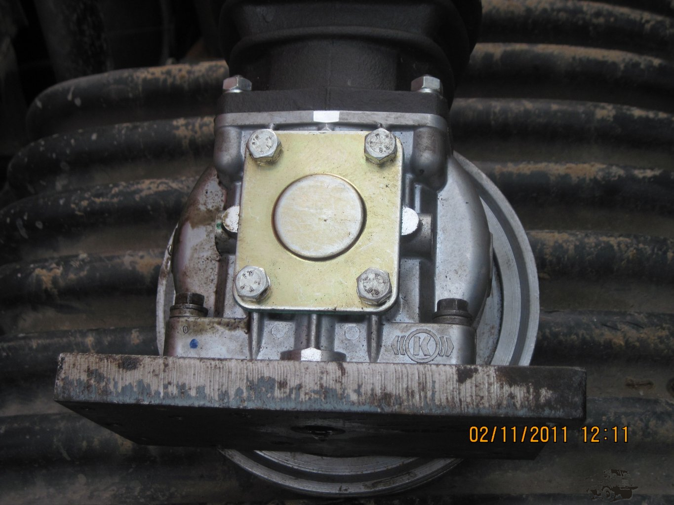

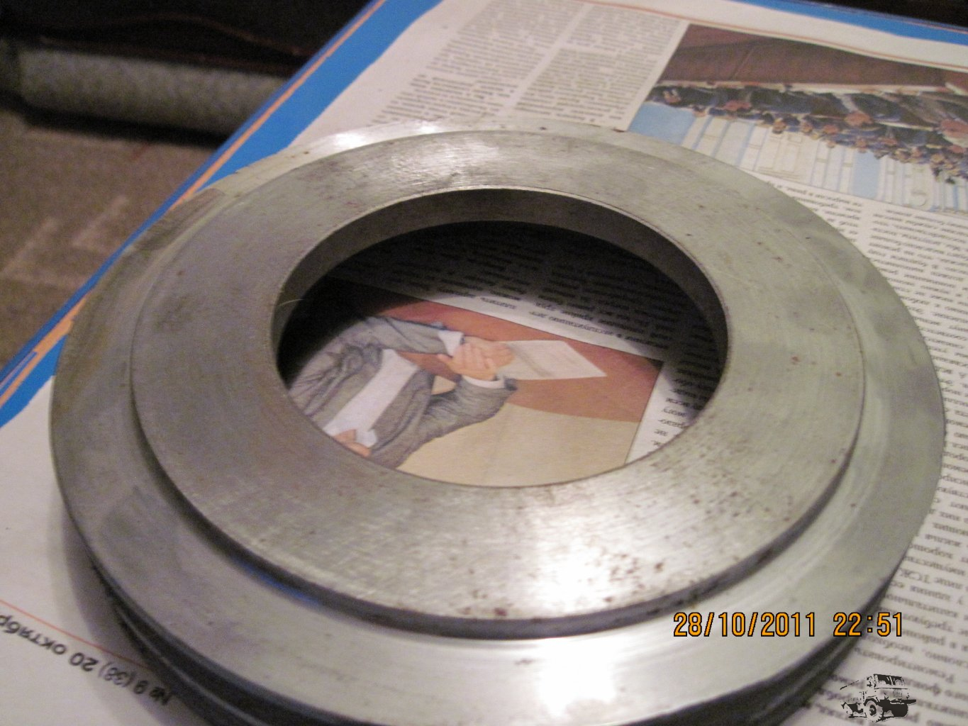

[ref]Шкода[/ref], надо выкинуть зиловский компрессор и поставить любой одноцилиндровый,отечественный или импортный.Трубку на турбину надо поставить штатную,она своей конструкцией обеспечивает смазку вала турбины после глушения.

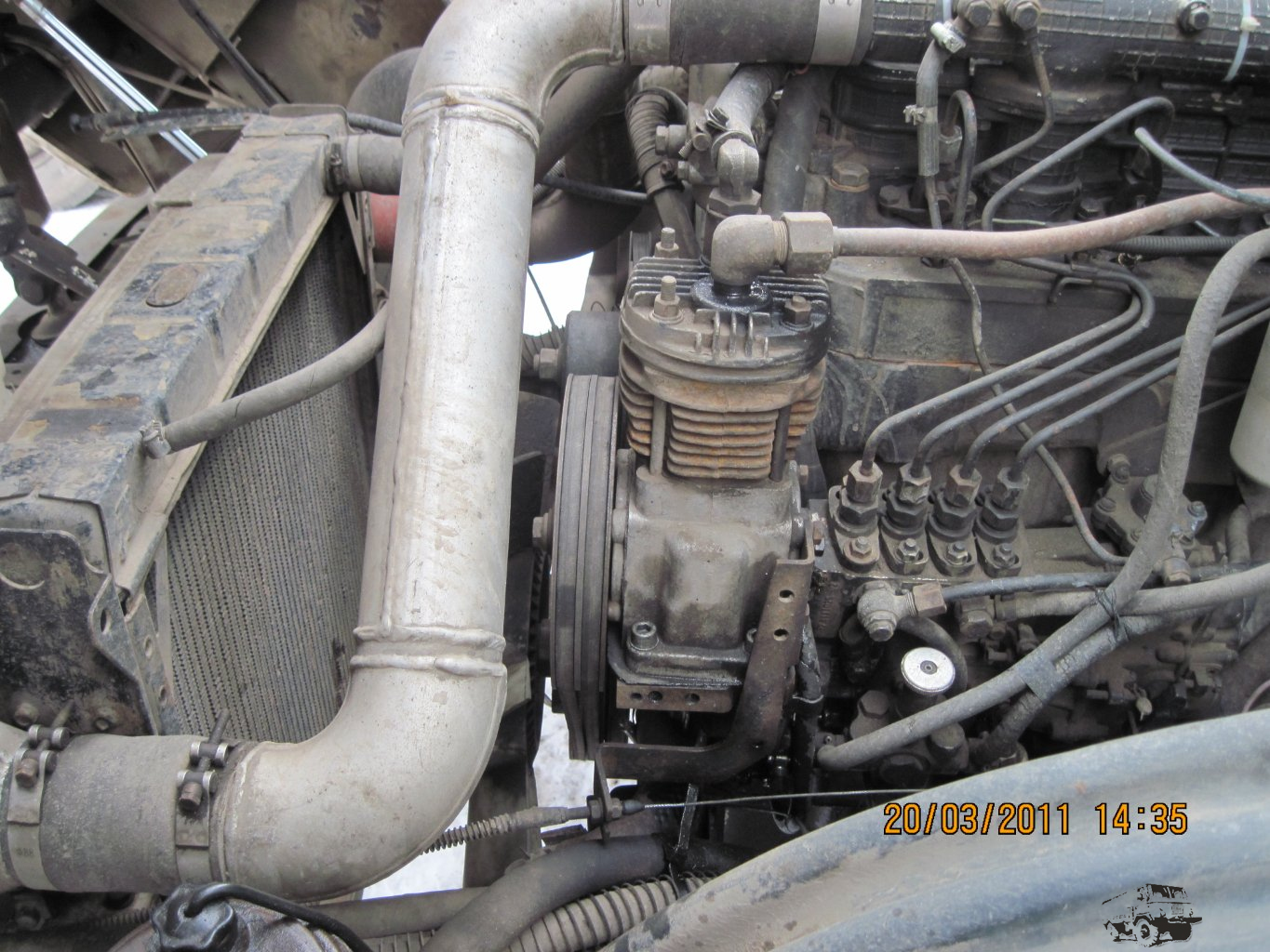

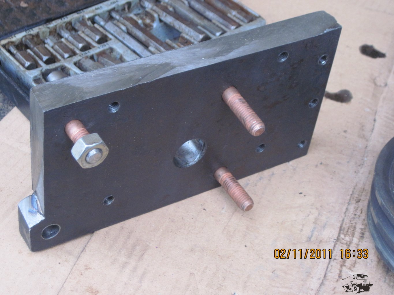

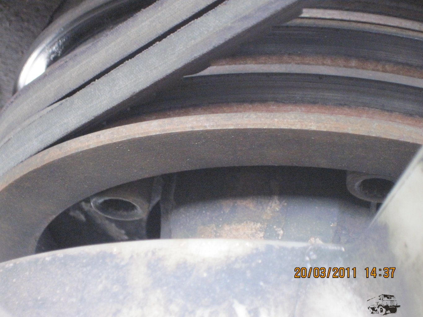

Несколько фото в догонку.

Шкода писал(а):[post]418393[/post] Знаю, что при установке зиловского компрессора выламывает переднюю крышку мотора, где находятся шестерни грм. Разгружают эту крышку дополнительным роликом. Хочу попробовать поставить упор под редуктор ТНВД.
Я между гбц и головой компрессора установил обыкновенную стяжку. Это же просто и очевидно. За многие годы - а это без малого 7 лет - никаких проблем не возникло.
В пластине имеется продольная прорезь, что позволяет регулировать натяжку ремня.

Говорят что одноцилиндрового не хватает для 66 газона. Слишком медленно качает колеса

Славон писал(а):[post]418405[/post] ремня
Попробую сегодня вечером посмотреть возможность установки пластины или уголка по вашему методу. Спасибо.

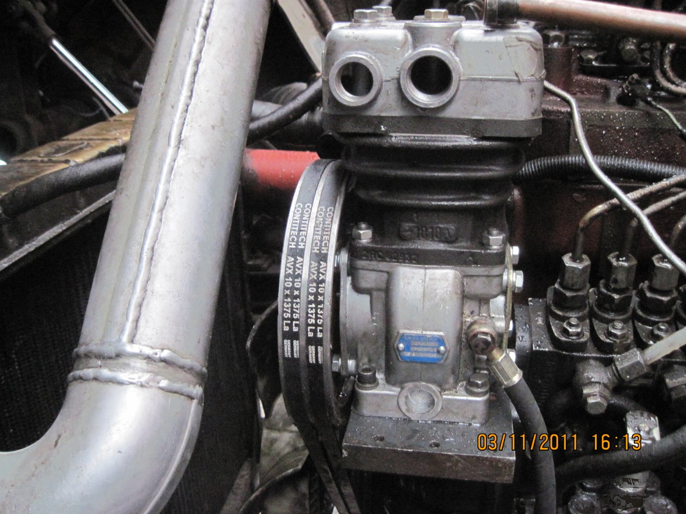

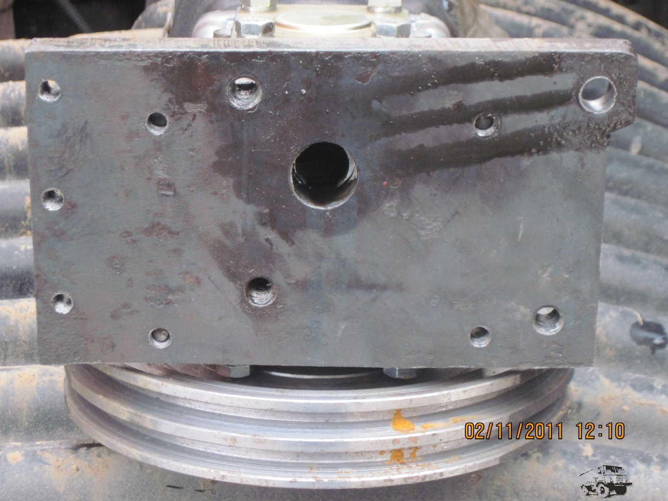

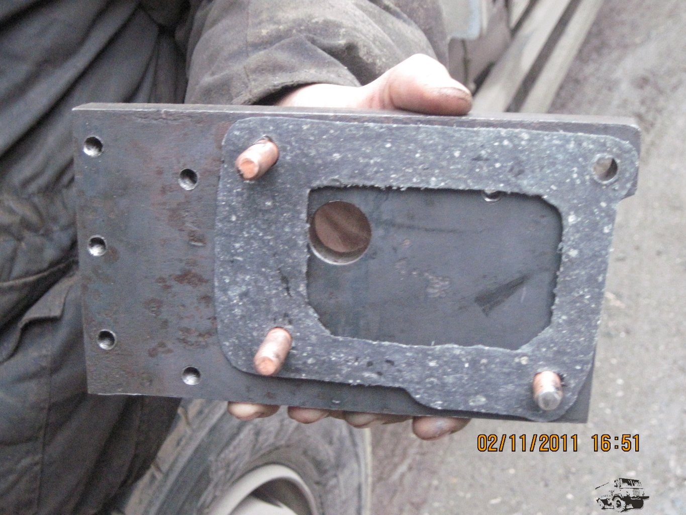

[ref]Шкода[/ref], один из компрессоров,на фото,слегка превосходит производительность зиловского компрессора.

kolinz писал(а):[post]418412[/post] один из компрессоров,на фото,слегка превосходит производительность зиловского компрессора.
Да очень хорошо качает, а как натяжку ремней делаете с этими компрессорами?
Сообщения: 4705
Поблагодарили: 206 раз
Д 245 е3
[ref]TIGER 74[/ref], плита размечается с заданной натяжкой ремней,натяжителя нет.
Ремни привентивно меняются раз в 100-130 тысяч км.

[ref]kolinz[/ref], Если есть возможность подскажи диаметр шкива компрессора на крайнем фото, ну и на КВ какой стоит. Тоже очень хочу такой компрессор поставить, можно фото и нижнего если не затруднит.

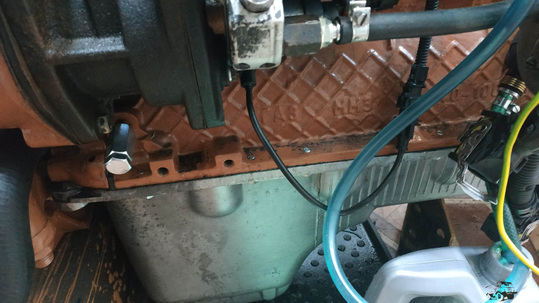

Третье фото с верху разглядел, получается вентилятор на КВ стоит, это по заводскому? Что за машина?

На нижнем фото шкив,который прикручивается к шкиву коленвала,просто
не просверлен.Все шкивы одного диаметра со шкивом коленвала.
Сообщения: 4705
Д 245 е3
Машина маз 4370.
