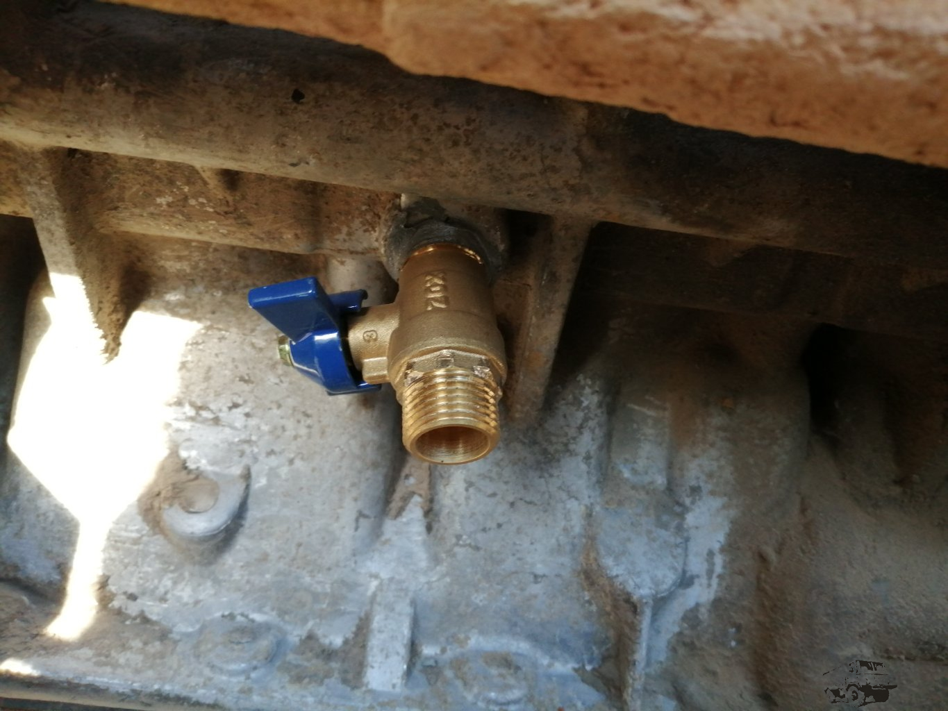

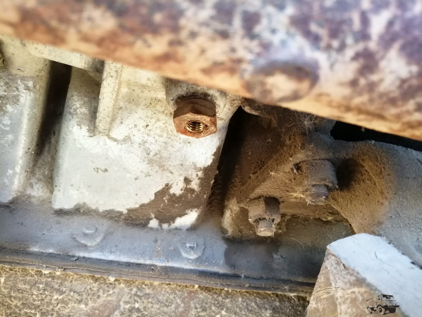

Продолжаю восстанавливать свою развалюшку) Осенью когда сливал воду из блока, сломал один кран. Второй выкрутился из блока вместе с частью резьбы. Пришлось вкручивать кран шаровой на поксипол. В обломанном кране тупо нарезал резьбу м10 и вкрутил болт на фумку

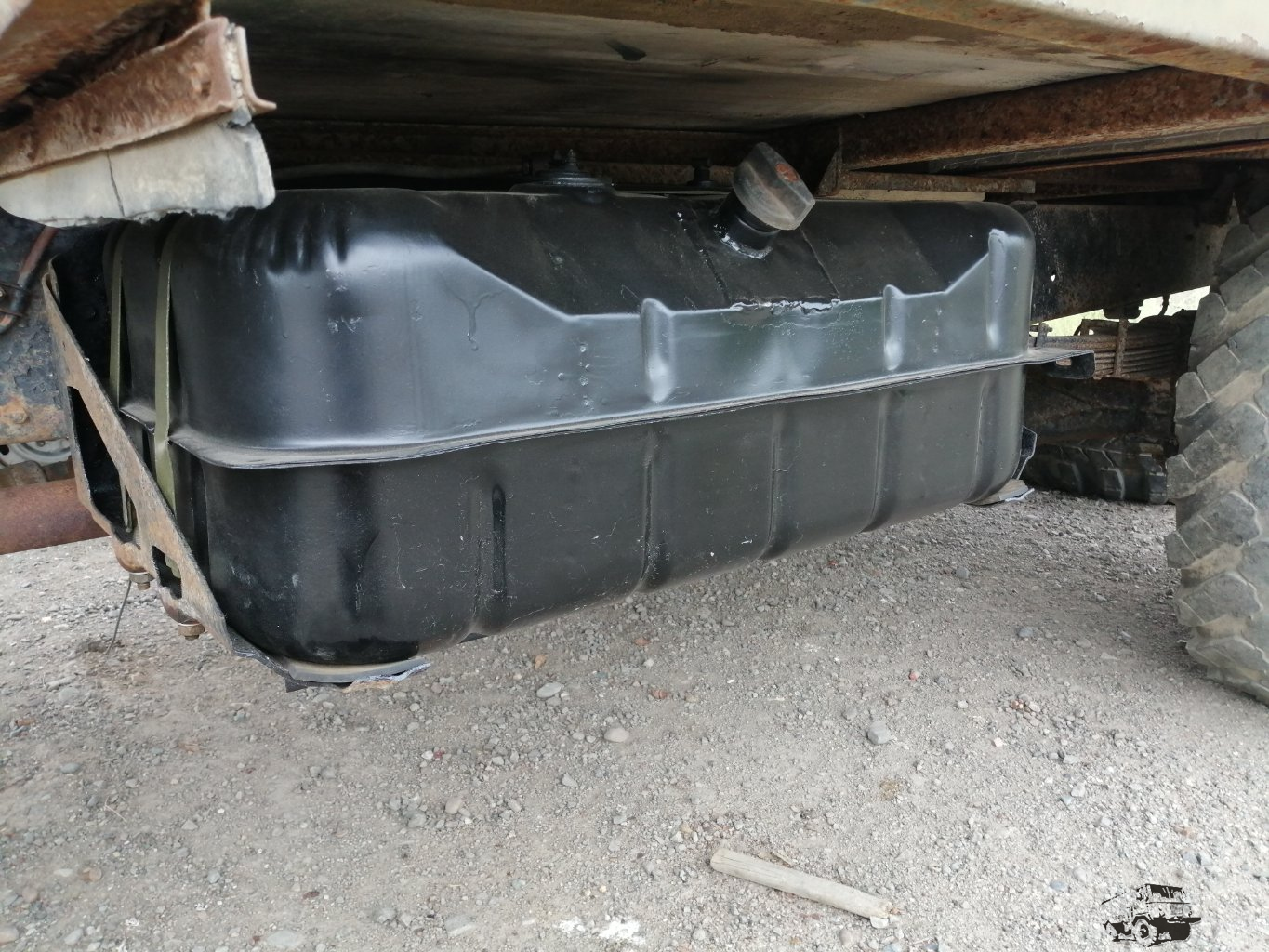

Прикупил на разборке бак от пазика, переварил по случаю сразу горловину от классики. От бака до насоса проложил новую магистраль

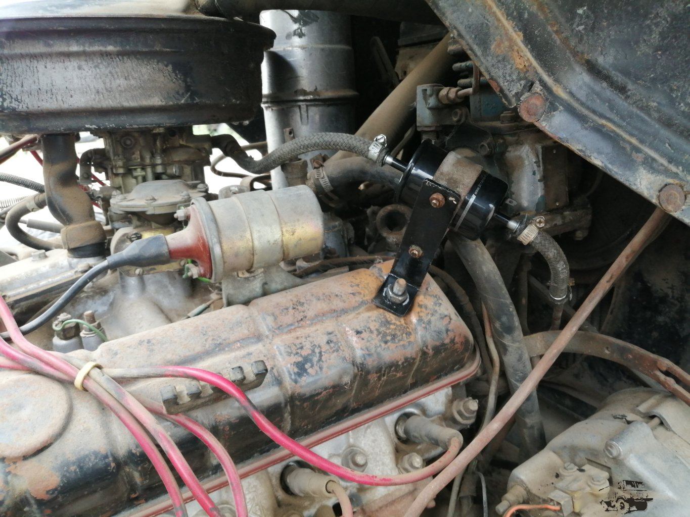

Установил бензофильтр от волги, как тут советуют многие. Забацал кронштейн, идеально подходит крепление от катушки зажигания

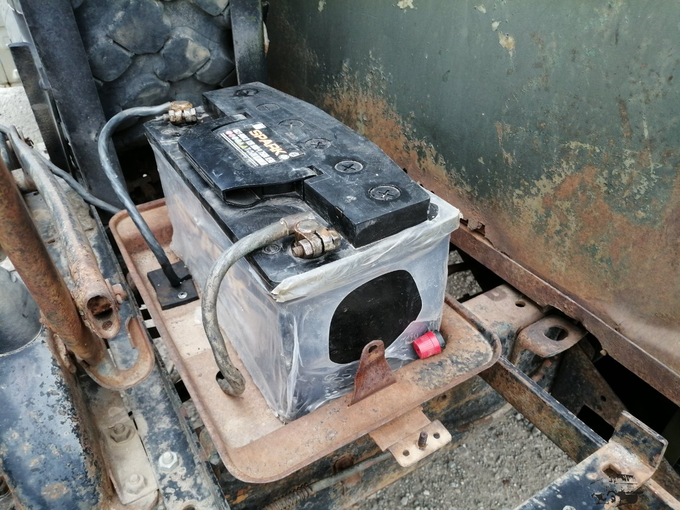

Купил новый аккумулятор, установил на штатное место.

83runer писал(а):[post]420915[/post] Купил новый аккумулятор, установил на штатное место.
:D недолжен стоять новый бак,новый акб-на старых ржавых площадках...
надо все снять,почистить,покрасить,и заново поставить...
тут все так делают :wink:

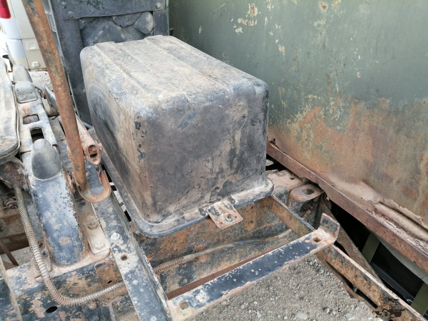

Площадка под бак изнутри зачищена и покрашена, как и кусок рамы за баком. Остальное позже покрашу). Ну а акб просто буду переносить в другое место в дальнейшем.
