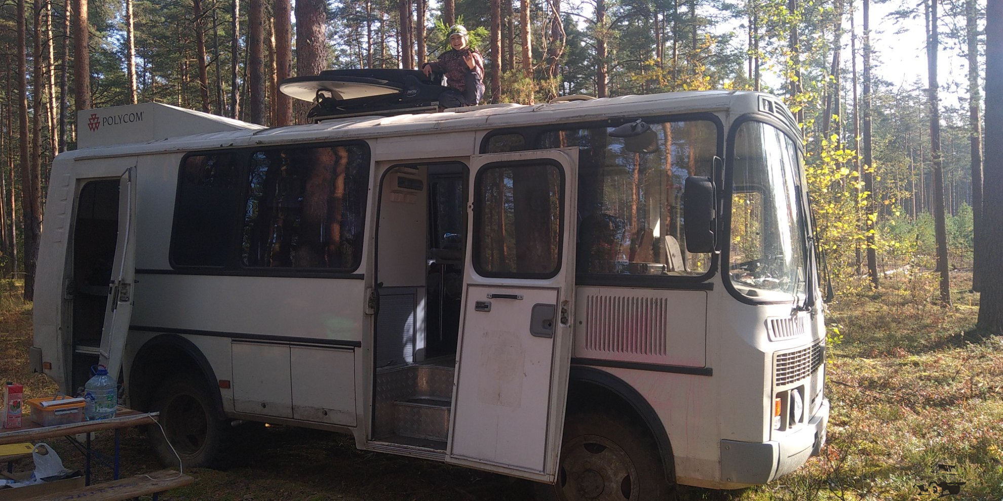

Двери зачетные! Мне из задней раскладушки с пневмоприводом пришлось делать обычную распашную. Иначе если груз сваливается в задний проем двери хрен их уже откроешь.

Сделай обе распашные

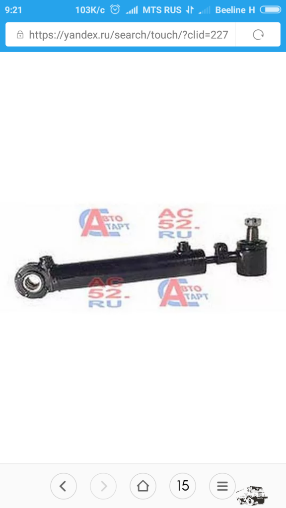

танкист 204 писал(а):[post]408309[/post] Силовой цилиндр на пазе стоит как бы над продольной тягой, рулевая сошка редуктора обоюдная,
Благодарю за информацию, судя по всему силовой цилиндр тоже полностью свой идёт, или в нём есть схожие элементы с 66-ым?

TIGER 74 писал(а):[post]410257[/post] в нём есть схожие элементы с 66-ым?
Скорее нет чем да. Крепление штока рулевой палец, крепление самого цилиндра пальцем в таком сферическом подшипнике. Внутри разбирал но чё то не вспомню, вроде уплотнение резиновым кольцом

ПАЗ-3206-110-20 4х4
Вот так он внешне выглядит
