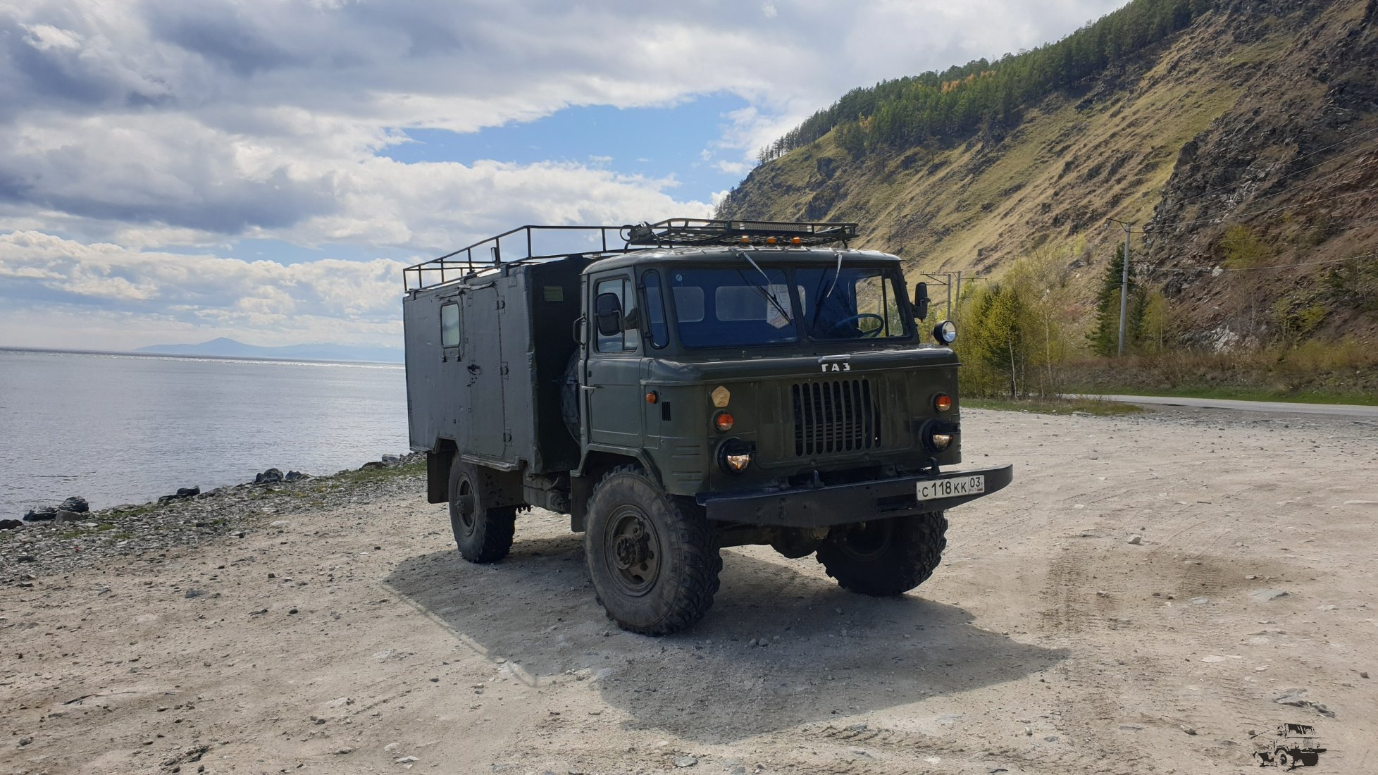

работаем когда выходные есть) а они с моей работой бывают капец как редко
fragment
Сообщения: 105
Зарегистрирован: 27 фев 2011, 13:17
Откуда: Тюмень
66 с берегов Байкала
Сообщение fragment »
немного приложил руки и вуаля, кунг уже не так страшно выглядит

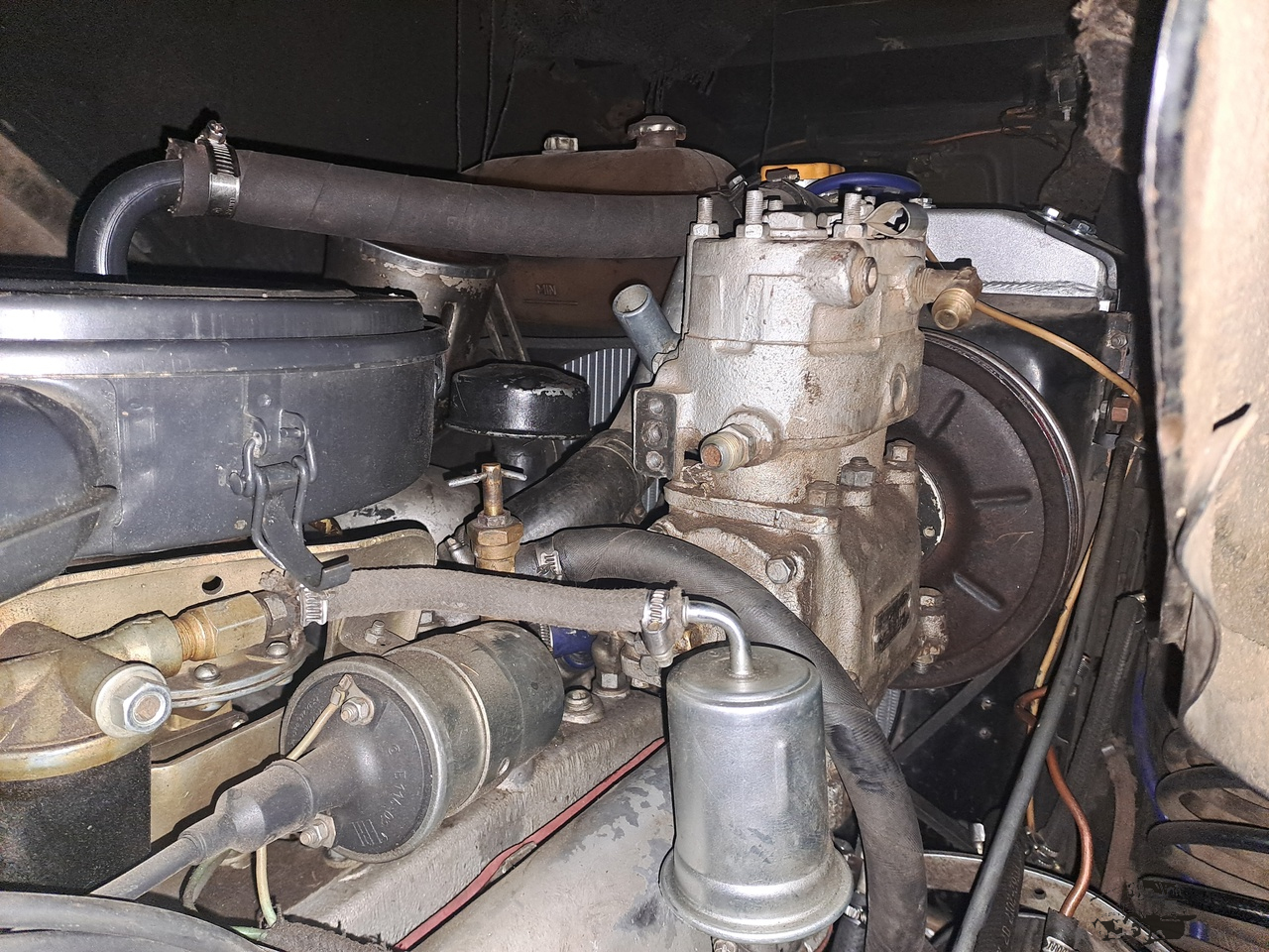

Последнее время особо ничего не делал, лесенку к кунгу приделал только и компрессор зиловский поставил, добрая вещь в принципе
Михалыч77
Сообщения: 50
Зарегистрирован: 26 фев 2021, 21:19
Модель: КрАЗ
Откуда: Бобруйск
Сообщение Михалыч77 »
Компрессор пока не подключен по маслу/ОЖ/воздуху?
fragment
Сообщения: 105
Откуда: Тюмень
подключен полностью, фото промежуточное
