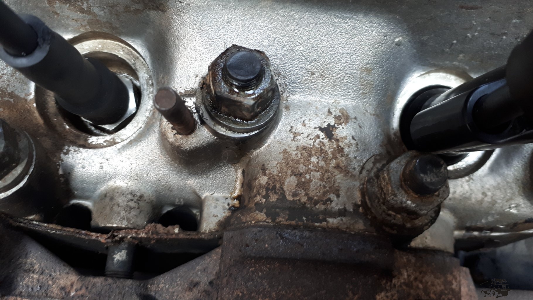

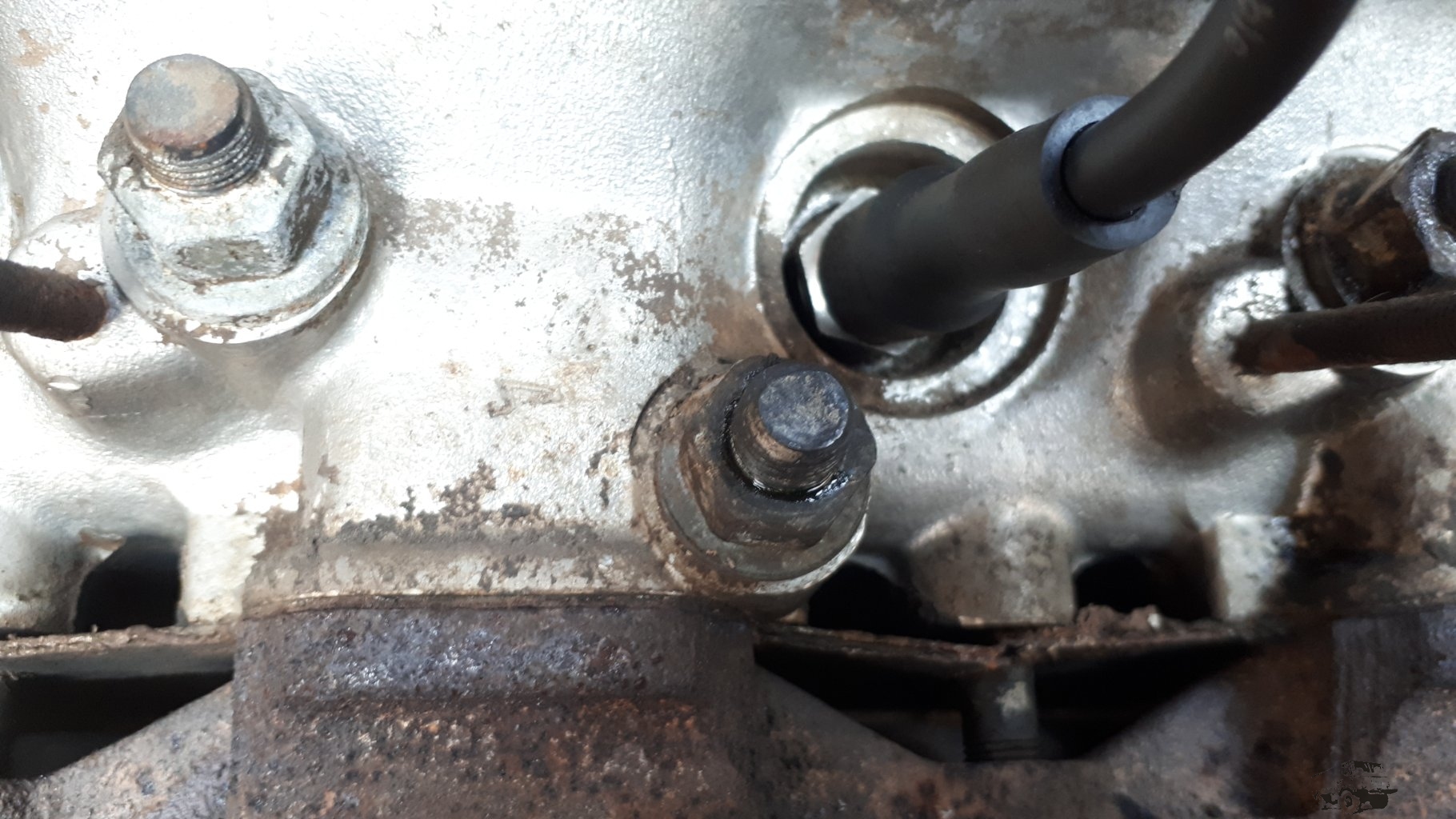

Доброго дня. Сегодня наконец-то появилось время повозиться с машиной. Выставил зазор на свечах, поигрался с оптической свечой. Очень интересная игрушка. С её помощью покрутил винты качества на карбюраторе. Так же с товарищем выкинули весь хлам с кунга, протопили буржуйку. Достаточно хорошо работает, получился такой себе мини-крематорий. Обнаружилась причина того, почему двигатель не тянул. Оказалось все просто: между тремя свечами и наконечниками проводов не было надежного контакта. Обжал, подправил, и машина поехала. Насторожило некоторое количество выступающего антифриза между гайкой и шпилькой ГБЦ.
При том, что это на двух болтах головки со стороны водителя.
Вопрос: почему карб внутри чёрный, будто на угле езжу?
Видео работы цилиндра прилагаю.
[media]https://youtu.be/Puf1iiFRBb4[/media]
Неожиданно заработали тормоза на переднем левом колесе. Машина идет на юз при ходе педали в две трети.

Карб черный, потому, что стоит замкнутая вентиляция картера.
Антифриз по паре шпилек, это не страшно, можно ничего не делать.
Тормозную систему надо прокачать, развести колодки, потом смотреть результат.

tuk писал(а):[post]398205[/post] Карб черный, потому, что стоит замкнутая вентиляция картера.
Сапун с двигателя выведен толстой трубой вниз (судя по виду трубы не колхоз) в воздушный фильтр подходит только трубка от компрессора.
Почему охлаждайка выходит из под шпильки? Прокладка или иной дефект? Насколько критично?

Стреляло в карбюратор вот и черное. Бедная смесь,раннее зажигание, с клапанами вопрос. Воздушные жиклеры нужно почистить.Ну и диффузоры аккуратно. Что б не полетело все внутрь.
Под гайку можно хорошего герметика положить. Некотрые еще шайбу медную на стальную подкладывают(возможно это не правильно).

Бумбараш писал(а):[post]398296[/post] Сапун с двигателя выведен толстой трубой вниз (судя по виду трубы не колхоз) в воздушный фильтр подходит только трубка от компрессора.
Карбюратор мог зачернеть до того, как догадались вывести сапун вниз.
Охлаждайка выходит из за прокладки возле шпильки, не критично совсем, только шпилька заржавеет и лет через десять будет немного сложно снимать головку. Можно заткнуть, нахлобучив под шайбу герметик, только надо слить антифриз, просушить, и главное гайку потом затянуть правильным моментом.
