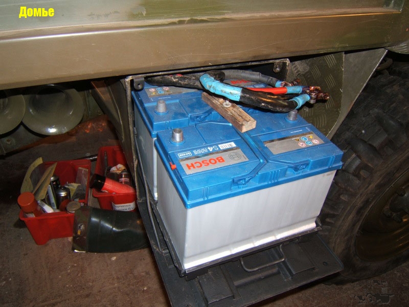

Игорь Степаненко писал(а):[post]392793[/post] у тебя 2 электролебедки, а аккумуляторы у тебя штатные стоят по 60 амаер/часов и генератор на 27 ампер.Теперь посчитай, практик, СэрГей, много ли ты можешь пользоваться электролебедками если мотор заглохнет и если не заглохнет.Ты их поставил для красоты, а не для работы.Не удивляй никого своей грамотностью.
Ванек привет
теперь для колхозников на пальцах с тремя классами церковно-приходской школы
генератор 900вт на моей машине стоит это перводя на сеть 12в 75амп
акб 95ач*2 итого 190а
вот теперь и посчитайте грузовичок чуть тяжелее уаза как далеко сможет вытянуть индустриальный варн работающий в оптимальном режиме на почти 200 амперной батареи

Домье. писал(а):[post]392815[/post] вот теперь и посчитайте грузовичок чуть тяжелее уаза как далеко сможет вытянуть индустриальный варн работающий в оптимальном режиме на почти 200 амперной батареи
Ты образованный, ты и посчитай. А мы посмеемся. Или образование не позволяет понять, что для расчетов нужна мощность двигателя варна?
+7 (967) 148 98 8 два
R2DNY
R2DNY
- Сообщения: 6930
Лебёдка да или нет
в гугле забанили ? варн индустриальный 24в 18000паундов
2900кг машина весит , теперь моделируй разные виды покрытий

При последовательном соединении ток не суммируется. Суммируется напряжение. Ток суммируется при параллельном соединении, а напряжение наоборот константа

Сам-то гуглил? Они там ваще разные бывают. Ты не знаешь, про которую говоришь или ты просто с потолка брякнул?
Вот тут пишут пиковая 400А на 24В.
На фото у тебя обычные буферные аккумуляторы, т.е. глубина разряда без потери ёмкости порядка 20%, т.е. 18Ач. Если лебедку грузить в среднем на 50% мощности, получается, что тянуться, не портя аккумы можно 5 минут и 24 секунды. Восполнять потерянный заряд после этого придется в щадящем режиме (0.1С) 2 часа, в бодром режиме (0.5С) 24 минуты. Т.е. рабочий цикл не больше 22%, а длина цикла зависит от того, считаются ли аккумуляторы расходниками.
Уже раз третий эти расчеты тут получаются в разных темах. Если застреваешь не чаще, чем раз в полчаса, и за 5 минут вытягиваешься, то норм, если какое-то из условий не канает, то надо что-то менять.

Домье. писал(а):[post]392829[/post]генератор 900вт на моей машине стоит это перводя на сеть 12в 75амп
акб 95ач*2 итого 190а.
эх ты еще себя инженером называешь
Сэр Гей, если не можешь полный расчет написать - не нужно кидаться словами.
Хоть раз ответь за понты и расскажи, кто тебе и за сколько продал аттестат от твоем ПТУ.
Если генератор 900вт на твоей машине стоит, то на 12 вольт при последовательном соединении АКБ и бортовой сети ты получишь не 75 Ампер, а 37.5.
Я тебе уже писал, что закон Ома U=IR, откуда можно понять, что сила тока при последовательном соединении будет одинаковой на обоих АКБ и равной генератору в Пике, то есть 37.5 Ампер.
Доказательством этого неоспоримого факта является то, что если 1 АКБ разряжен, а второй заряжен, то в процессе зарядки обоих при последовательном соединении тот АКБ, что был заряжен получит почти смертельную дозу тока и будет кипеть. То есть самостоятельно ток не распределяется по дефицитам заряда в АКБ, а постоянен во всей цепи.
Именно для этого и продают устройства, которые управляют зарядкой на АКБ при последовательном соединении с разным уровнем заряда, не позволяя им переедать или недоедать.
Это также работает и на отдачу от АКБ: их ток не суммируется.
Где и как ты получил 190 Ампер - непонятно.
У тебя лебедка на 24 Вольта, а не на 12 Вольт и подключена она не параллельно на 2 АКБ на 12 Вольт, а последовательно на 2 АКБ 24 Вольта.
Зачем ты пересчитываешь на 12 Вольт - понятно только тебе: 2 АКБ по 6 последовательных банок каждая по 2 Вольта = 1 АКБ с 12 банками каждая по 2 Вольта.
Если следовать твоей логике и физике, то каждая банка в твоих АКБ получает не по 37.5 Ампер, а по 37.5*12=450 Ампер.
То есть у тебя мощность генератора зависит от того, какой АКБ стоит?
Ты после этого будешь говорить о своем профессиональзме?
Повтори курсы в своем ПТУ.
Может поймешь что-нибудь.
Если у тебя есть правильный расчет - напише его. Я легко признаю свои ошибки.
