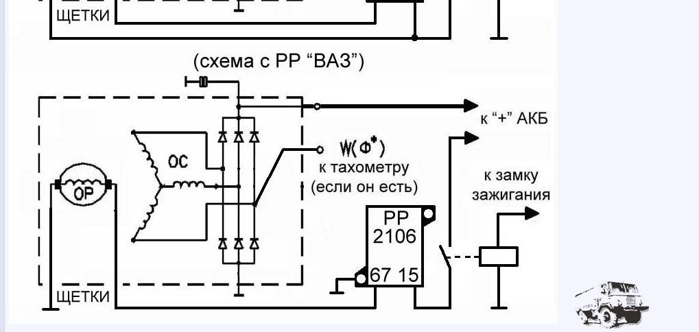

Я у себя выкинул,это здоровенное, дореволюционное реле зарядки, купил современное от жигулей,теперь зарядку можно контролировать по миганию светодиодов, на самом реле.

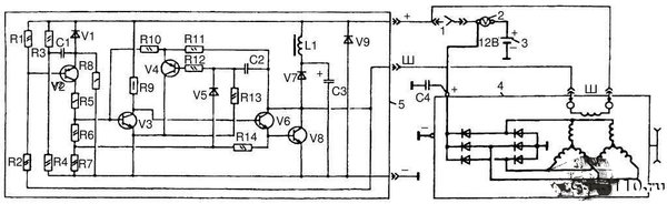

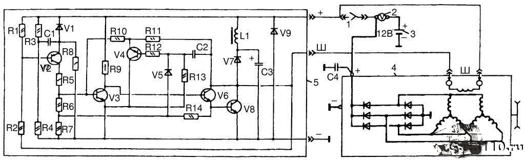

Может кто схему скинуть по генератору и реле регулятору.
Никак в этих проводах не разберусь.

Bmw518 писал(а):Может кто схему скинуть по генератору и реле регулятору.
Думаешь она тебе поможет?
На схему самого РР не смотри, она может быть любой и кардинально отличаться.
Тебе, главное, схема соединений.

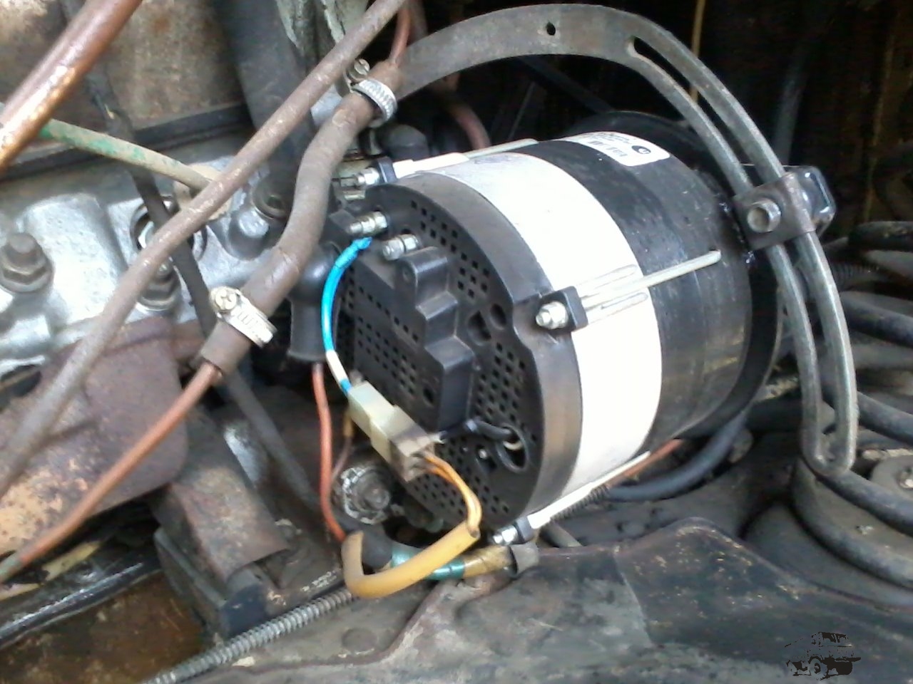

А лучше поставь бесщёточный генератор и будет тебе счастье :D
РР в нём встроенный, нет щёток, не боится воды, искробезопасен, есть доп. упр. выходы, мощнее штатного.
Сплошные плюсы :D
Единственный минус, он несколько тяжелее штатного генератора. На шишигу встаёт, как родной.

От чего генератор,номер генератора по каталогам?
Сообщения: 6054
Поблагодарили: 22 раза
Хелп Купил 66 но получается завезти
темнокот писал(а):От чего генератор,
Понятия не имею. ПАЗ-овский наверное...
4051.3771-50
