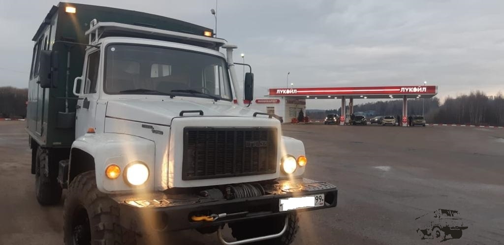

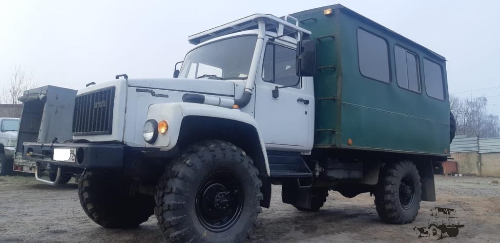

Машина вернулась после расширенного то и доработок из города Смоленска обратно в Москву и теперь выглядит так

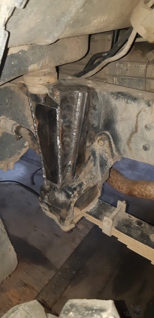

первое, что доработали это усилили раму в потенциально больных местах, проблем не было но сделали заранее, чтобы их и в дальнейшем не получить. За основу усиления был взят метод "Славон" за, что ему огромное спасибо ! Но сам кронштейн был доработан "Командором" и получился более сложным от оригинала

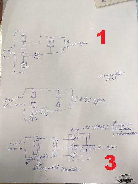

АА, видел, рад знакомству, хотя лучше вживую. Это я с таганки, типо электрик ). Тут лучше чтоб не потеряться. Я бы в кунг кинул 12 Вольт большой АКБ на стоянку. а 24 вольтовую сеть пустить на базу (мотор и подвижность). Генератор будет заряжать что 4 акб, что 5 пофигу, просто нагрузка на него вырастет. Подключить тоже не сложно. Вот летом на моте приеду всё, сделаю - в радость будет. А сейчас. да надо встретиться бы, жаль на 23 февраля не едешь, там бы и посмотрели машинки.

Дмитрий 76 писал(а):[post]398771[/post] Машина вернулась после расширенного то и доработок из города Смоленска обратно в Москву и теперь выглядит так
Вот так увидел пост и офигел сначала, потом понял что реклама

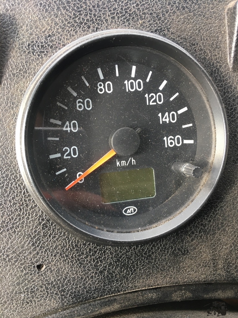

Дмитрий 76 писал(а):[post]390663[/post] 2000 оборотов, скорость 75 км/ч и больше не едет, по трассе грустно
замерил скорость навигаторм, при 75 кмч на спидометре и тахографе, фактическая скорость по навигатору 85-86 кмч.
Получается, что спидометр врет, это конечно не удивительно, но что врет в минус это странно.
Еще проблема в том, что пробег отображаеться только на тахографе на спидометре пробег показывает 0000000, как лечить ?

Итак, что сделано : полное ТО с заменой всех масел и расходников. Замена патрубков и резинок, поменяли но не все, надо будет доделывать. Переборка рессор с добавлением листов и установкой проставок - лифт под колеса нестандартного размера. Установка ком и лебедки. Ревизия подкачки с заменой сальников и кранов. Ревизия тормозов с установкой самоподводящихся цилиндров. Установка шпилек оп ПАЗ и проставок колес для установки колес нестандартного размера. В кабине вшили подогреватели сидений и пошили чехлы из кожзама. Купили новые шины К58 и собрали их на гибрид дисков от брдм и дисков от газ 66 старого образца, все отпескоструили и покрасили раздельно в камере, также флипера поставили от брдм. Установили раскладную магнитолу с камерой заднего вида в кабину. Сделали багажник на крышу кабины по площади на весь периметр, очень удобное стрелково-наблюдательное место получилось. Сделали лестницу сзади на кунг и лестницу впереди сбоку, чтобы лазить на багажник. Закрепили по бортам несколько штыковых лопат, на быстросьемные крепления. Поставили дополнительный быстросьемный фаркоп под шар для л/а автомобильного прицепа. Установили мокрую вебасту под капот. Селали шумо-вибро изоляцию кабины. Разделили электрику кунг - кабина. Установили внешние светильники над дверьми и прожектор назад для движения задним ходом. Установили лампы фары герметичные немного помощьнее штатных.
Перечислил не все, всего не перечислишь.

Дмитрий 76 писал(а):[post]398778[/post] пробег отображаеться только на тахографе на спидометре пробег показывает 0000000, как лечить
модель спидометра ?
Сфотографировал спидометр, не знаю можно по фото модель отпределить или нет, и как лечить показания скорости и пробега
Последний раз редактировалось Дмитрий 76 19 фев 2020, 14:45, всего редактировалось 2 раза.

Дмитрий 76 писал(а):[post]398778[/post] пробег отображаеться только на тахографе на спидометре пробег показывает 0000000, как лечить ?
Первым делом нужно смотреть модель спидометра - часть из них можно откалибровать и настроить их показания по своему вкусу и под свой размер колес.

rencom писал(а):[post]398789[/post] модель спидометра ?
завтра посмотрю

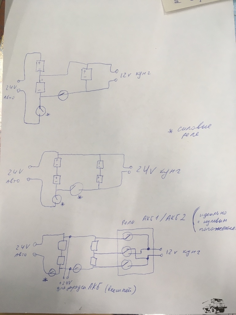

Дмитрий 76 писал(а):[post]398781[/post] Поставить дополнительный акб в кунг и разделить акб стартовые и кунговый.
Я вижу три варианта силовой разводки. Каждая имеет свои плюсы и минусы. Сори за "чертежи" просто по ходу рисования многое менял. Самая оптимальная на мой взгляд - нижняя. Вопрос только с реле (АКБ1-откл-АКБ2) Найти наверное можно, вопрос только по требуемой мощности. PS: почему в кунг 12вольт - это универсальнее. больший выбор светотехники, зарядки для телефонов и прочих гаджетов, питание телевизоров магнитол и прочего, отопитель. На 12 вольтовую сеть больше выбор. (у всех грузовиков дальнобоев всегда сделан выход 12В в кабину, прикуриватель)

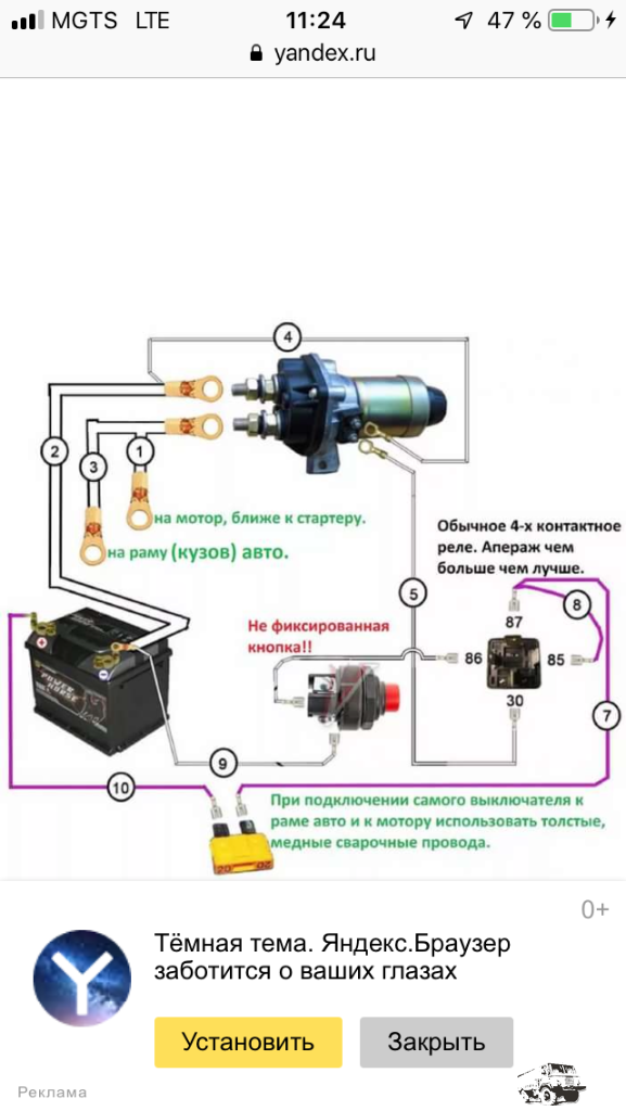

Ну ... не корите. Это рабочая схема, а не Техническая )). И пример реле. С механическим и внешним управлением

1 и 3 херовая схема,прямо вот не нужна она не кому :D,есть электрики? раскидайте
надо делать для авто один вольтаж,не забивать себе башку,этими разделениями....
,есть еще варик установки солнечных панелей,...и стационарной зарядки акб,от либо б.генератора,либо -бокса-гаража....
зы. 24 в есть все зарядки для гаджетов и раций.
