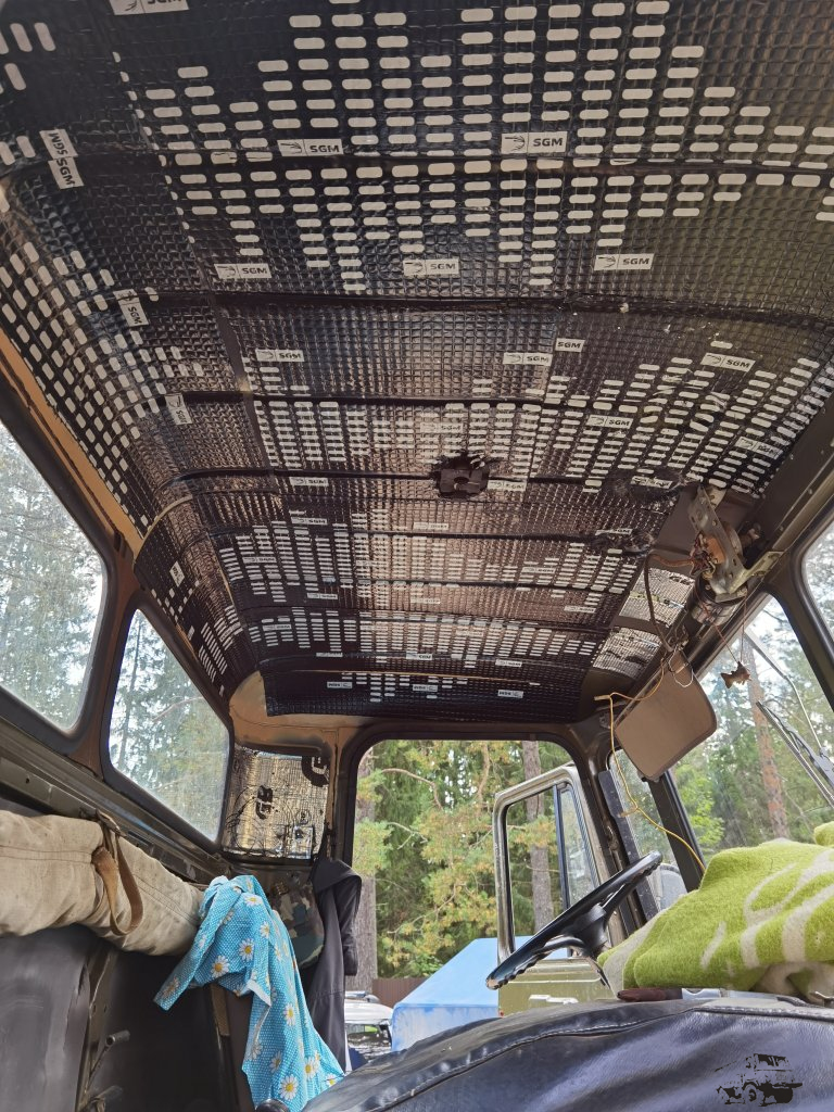

-шумовиброизоляцию в кабине полную(стало ОЧЕНЬ хорошо, всем советую).

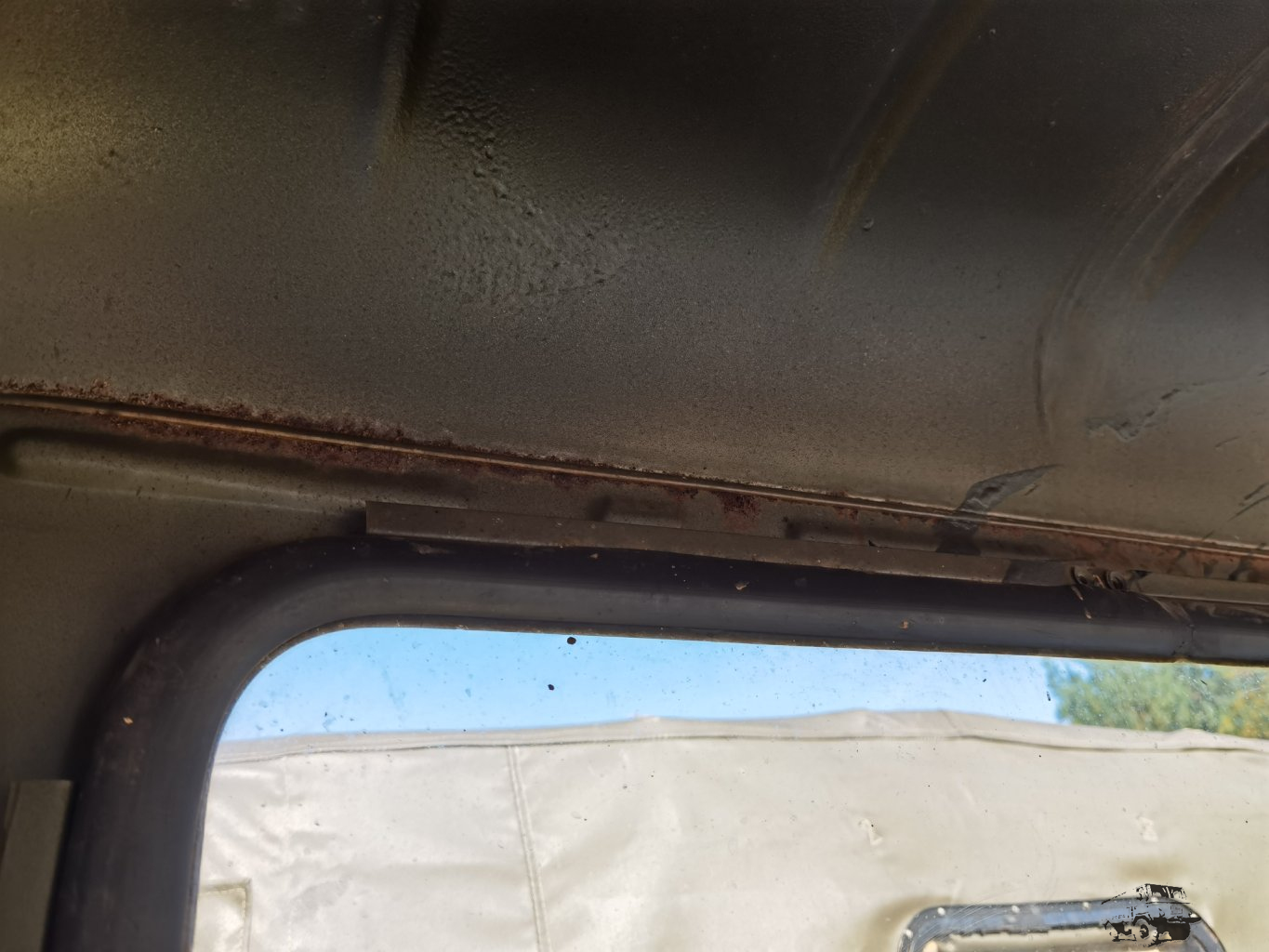

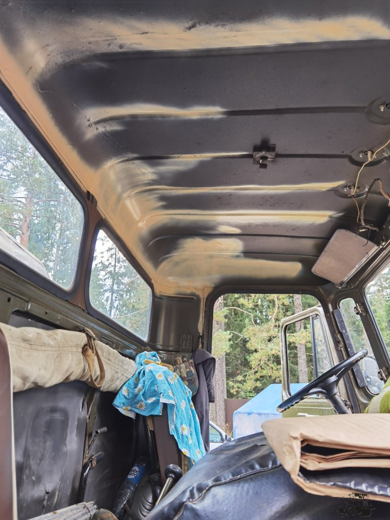

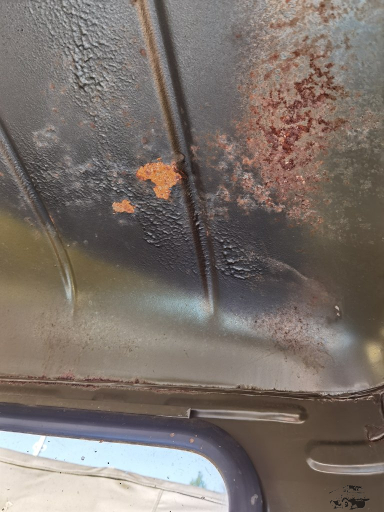

Вскрыл картонки кабины, а там ржавчина. Герметик, что залит в желоб стыка крыши и стенок кабины, растрескался и отслоился. Советую всем проверить эти места.

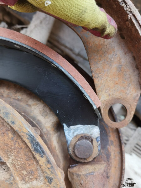

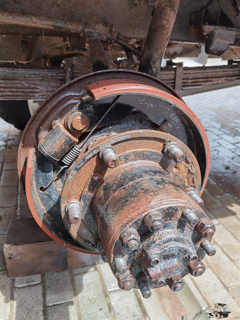

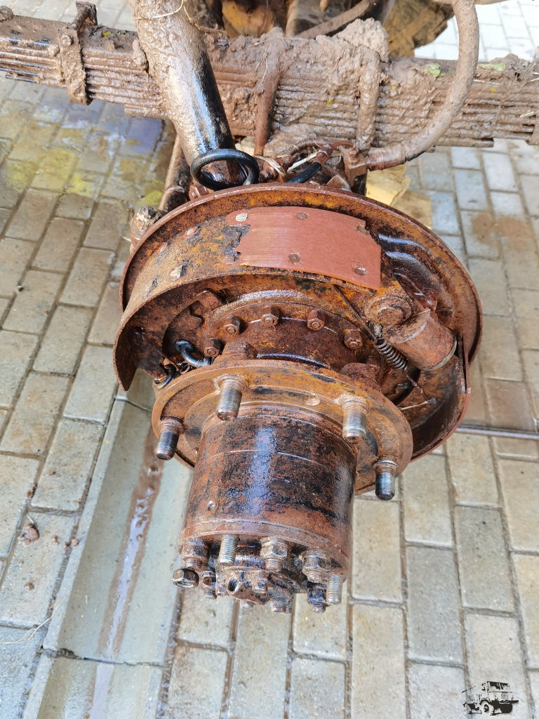

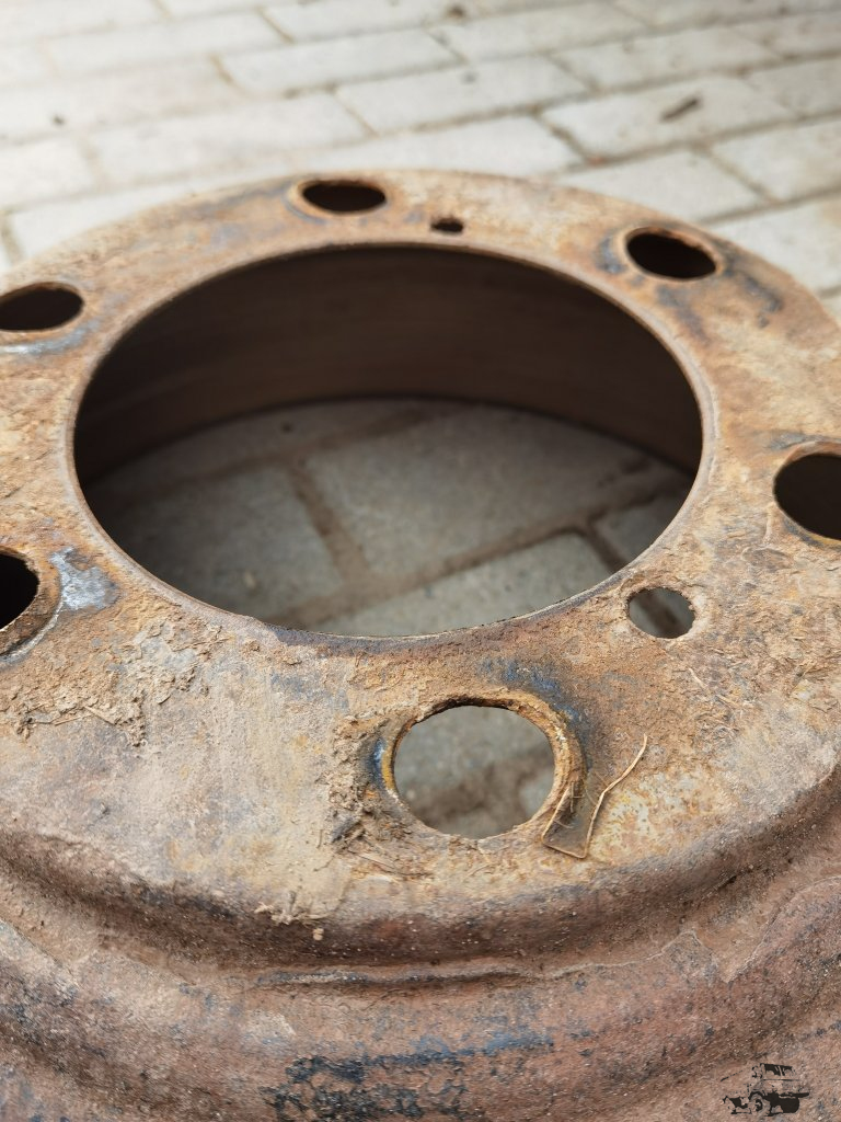

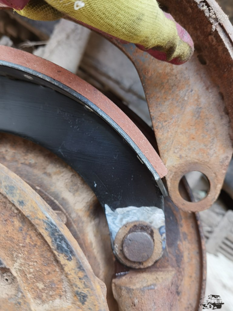

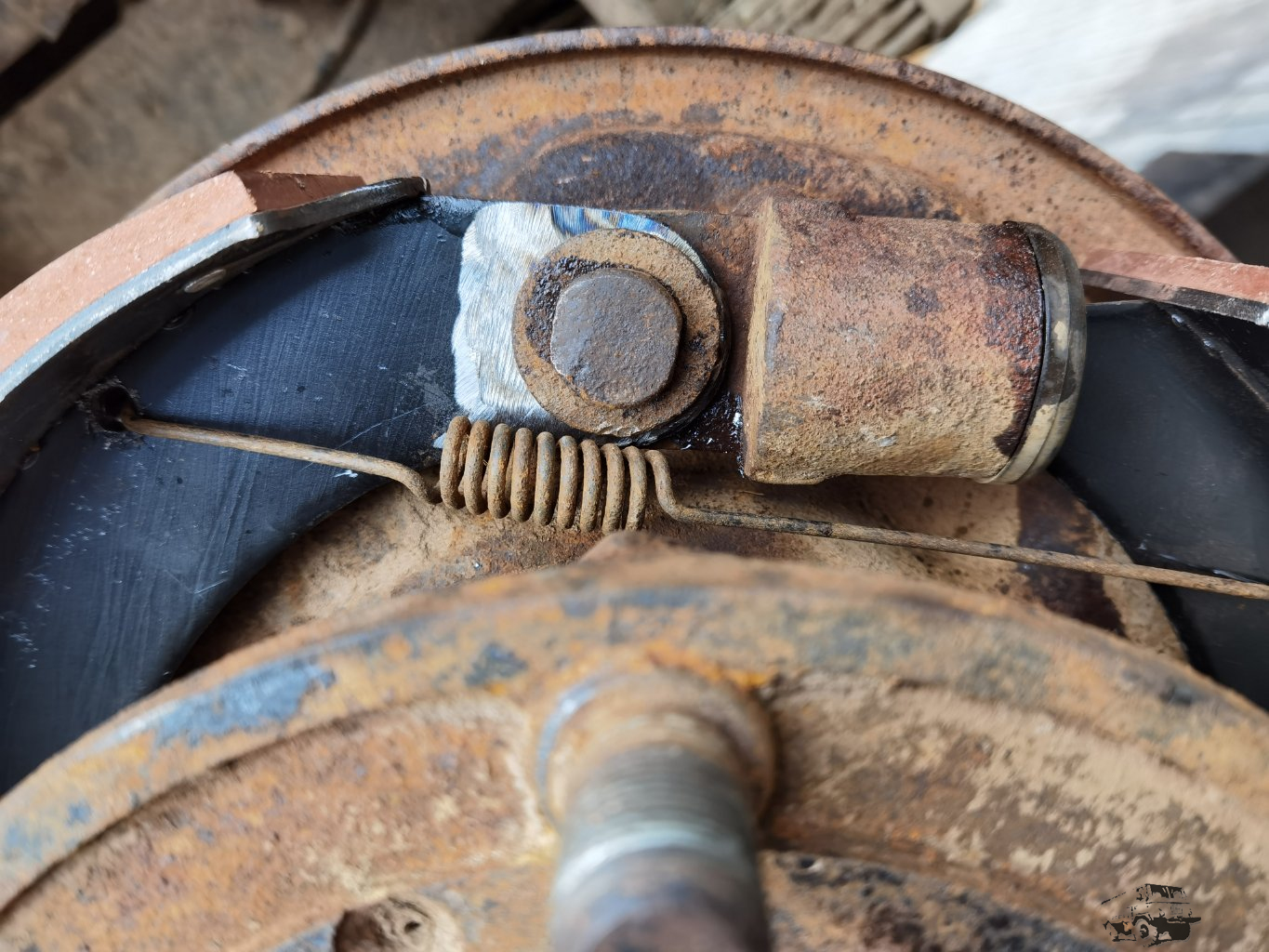

при замене шлангов подкачки, пришлось менять колодки. Три дня, заняло это действо, из за качества купленных новых колодок, толщина новых была намного больше чем надо, а отверстия просажены под эксцентрик. Так же обнаружилось что разбит барабан тормозной, а я то думал почему машина подпрыгивает на скорости и при торможении.

Заводило писал(а):[post]407948[/post] Вскрыл картонки кабины, а там ржавчина. Герметик, что залит в желоб стыка крыши и стенок кабины, растрескался и отслоился.
Таже история.
Вопрос, чем финально отделаете потолок, или родные картонки поставите? Ломаю голову, чем проще и лучше сделать.

Заводило писал(а):[post]407952[/post] Так же обнаружилось что разбит барабан тормозной,
Получается это при затяжке колеса барабан был смещен и шпильками выдавило, значит те три болта которыми крепится барабан к ступице всё таки нужны

yuriy.ohlopkov писал(а):[post]407956[/post] финально отделаете потолок
Два варианта:
-на родные картонки наклеить карпет
-тем же ковролином на резиновой основе и прижать родными направляйками, а у кромки двери саморезами с прессшайбой.
Эту работу на зиму оставил, в гараже в тепле долгими скучными вечерами.

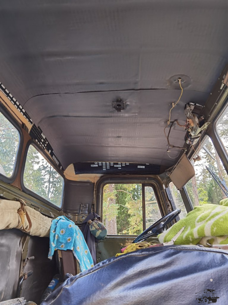

Кстати СОВЕТ: при снятии картонок с потолка, сначала откручиваем планки прижимные и снимаем центральную секцию картона. И только потом вытаскиваем боковые. Я попробовал сразу снять левую часть, и порвал картон.

танкист 204 писал(а):[post]407958[/post] Получается это при затяжке колеса барабан был смещен и шпильками выдавило, значит те три болта которыми крепится барабан к ступице всё таки нужны
Винтики однозначно нужны, их до меня кто то выкинул.

И снова здравствуйте, ГАЗ-66-15
Сообщение micky »
Просто в любом случае смотреть надо, как колесо встает. Если не смотреть можно и диск колесный со смещением прижать...

Машина военная. Иногда барабаны снимают и ставят солдаты :D
Сообщения: 2807
Благодарил (а): 86 раз
Поблагодарили: 80 раз
тюлень писал(а):[post]407966[/post] Иногда барабаны снимают и ставят солдаты
Я в армии откручивал колёсную гайку с правой резьбой со шпильки с левой)
Сообщения: 2807
micky писал(а):[post]407964[/post] Если не смотреть можно и диск колесный со смещением прижать...
Ну об этом вы быстро узнаете, по отвалившемуся колесу

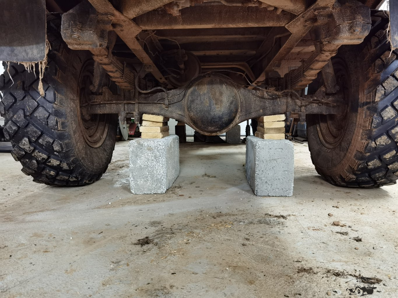

Ежели ставить машину на подставки под раму, чтобы колеса провисли, рессоры не то что не проседают, а ещё и в первоначальное состояние более-менее возвращаются.
Моё личное наблюдение
