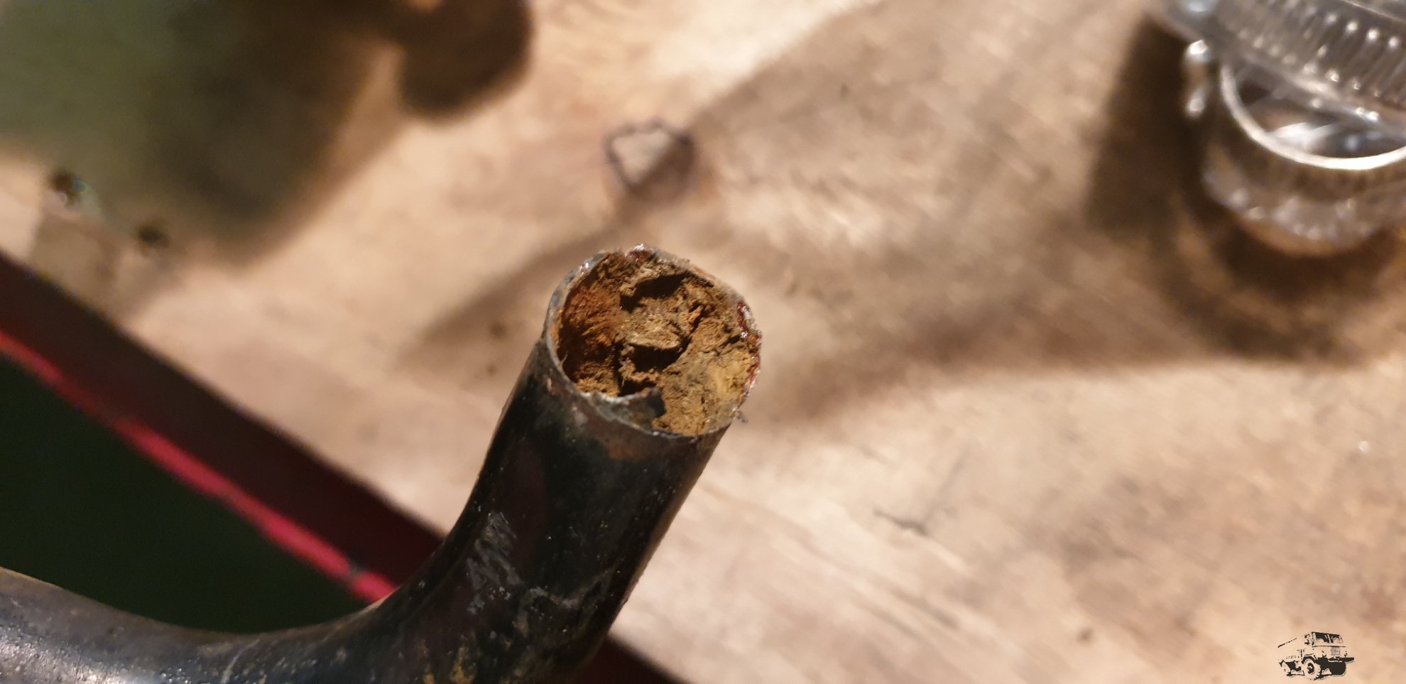

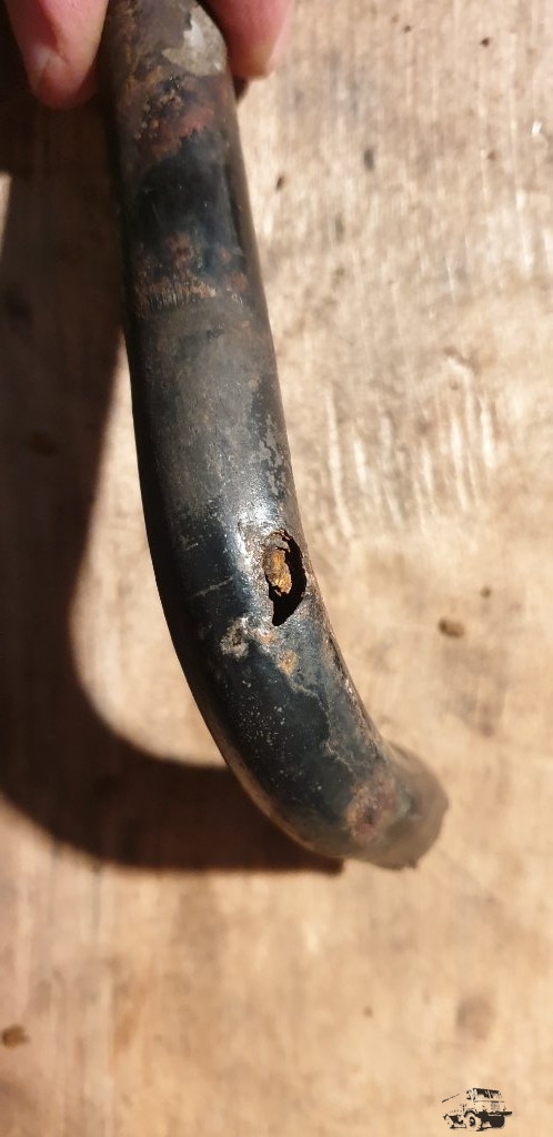

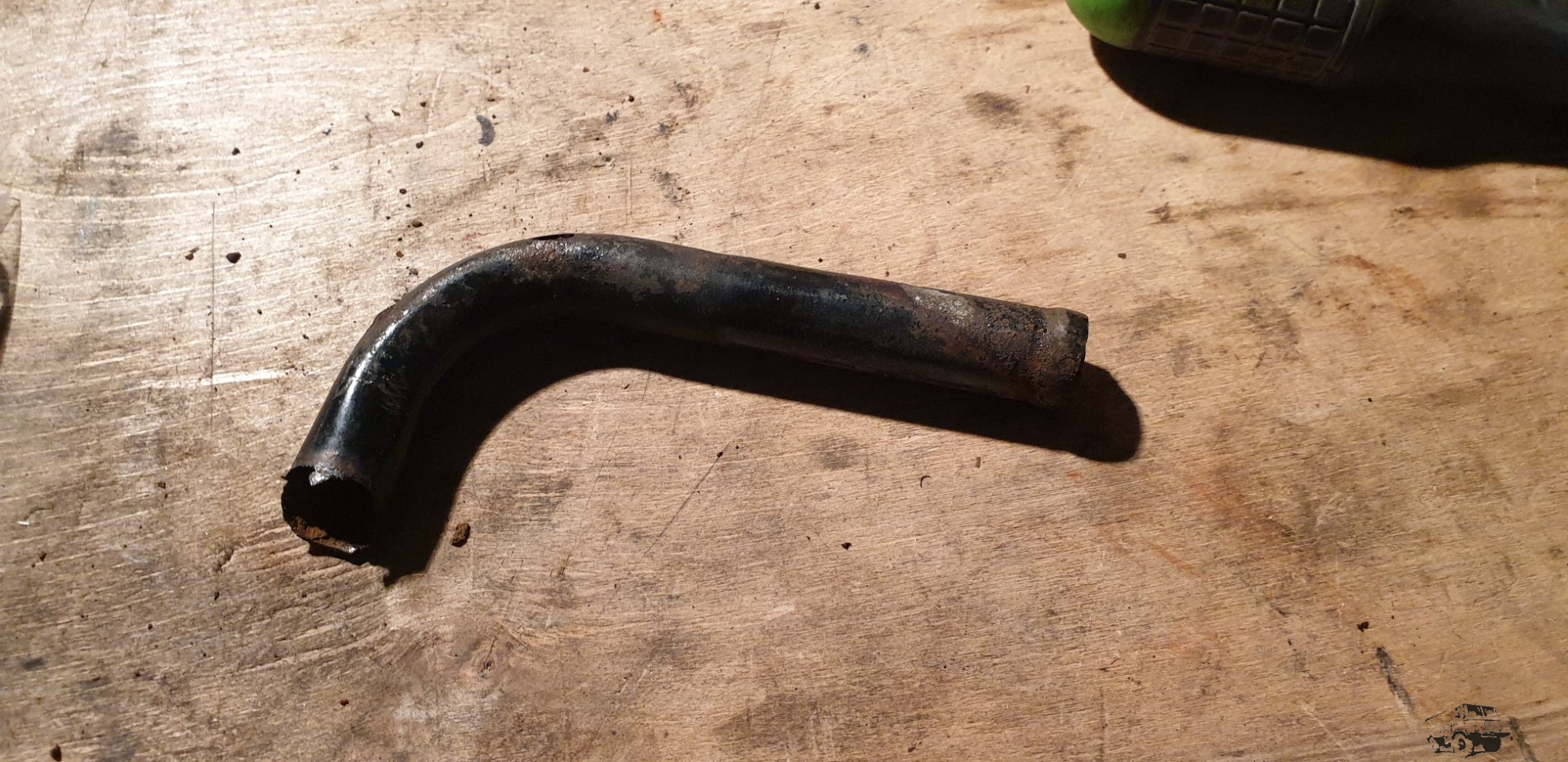

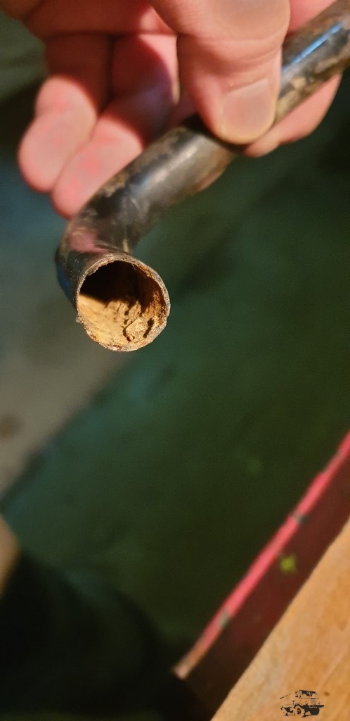

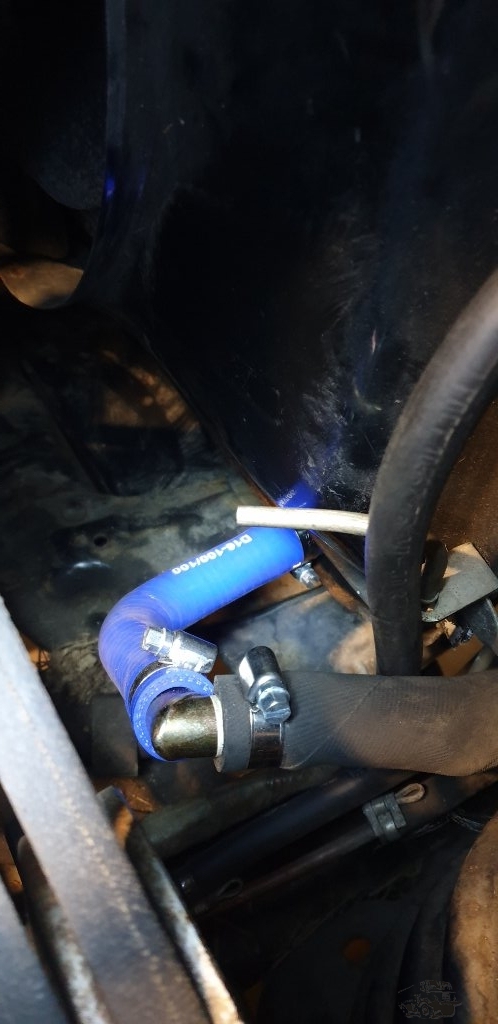

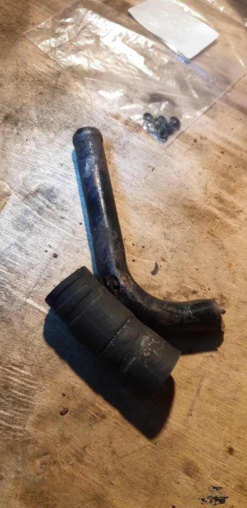

заменил трубку.
реально зашел в магазин с разными трубками, патрубкам и так далее, набрал разных и сваял)
вот что получилось:
а вот что было установлено (на радиаторе был коротыш резиновый в него трубка коротким концом, и длинным в черный шланг) и стало с трубкой:
также купил патрубки силиконовые, патрубок (возможно ошибаюсь, еще не досконально изучил систему охлаждения) подачи (выходит из радиатора снизу слева) в очень плачевном состоянии, весь в трещинах, его точно поменяю.
остальные в даже не трещин по поверхности нет) машина прошла 1300 км, поэтому пока что поезжу на родных.
вот что получилось:
