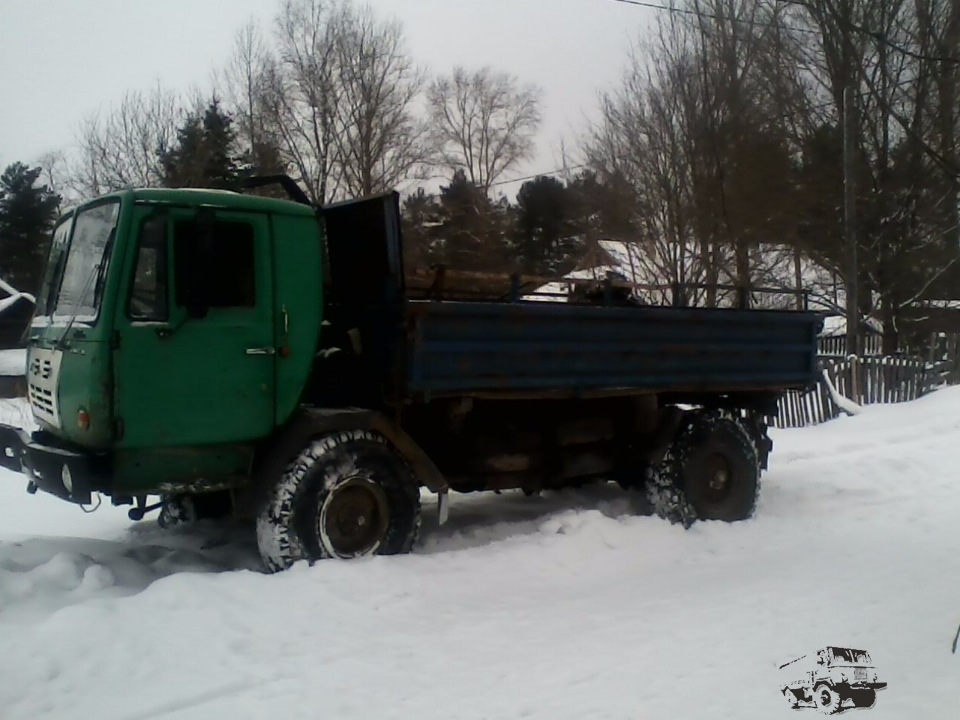

дал раздолбаю съездить за дровами..
сам болею(((
..фото плохие..и пока одно..

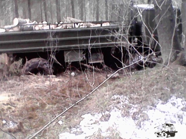

левая сторона повыше..с правой вода..плохо видно((
взад никак пень мешает...вперед корни от елки...
я бы в эти говна непоехал..там минимум по сейчашней воде и нашей почве гусеницы нужны...
завтра пойдут донкратить снова

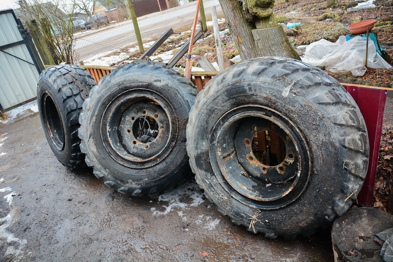

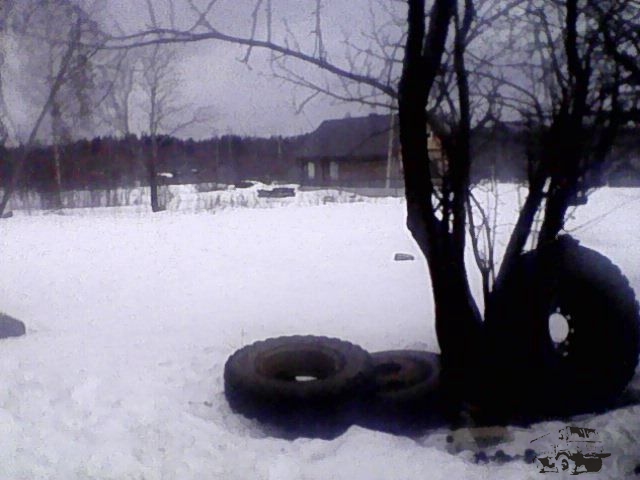

мои колески..
от 130 захвачу в тверсую если поеду за машиной..

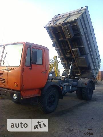

нашол первое фото как каз выглядел..

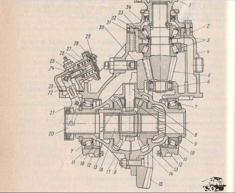

НАРОД У МЕНЯ ВОПРОС..
ЕСЛИ ЗАДНИЙ РЕДУКТОР С БЛОКОМ ПОПРОБОВАТЬ ПЕРЕСТАВИТь НА ПЕРЕДНИЙ МОСТ..
МНОГО БУДЕТ ГЕМОРА С ПЕРЕДЕЛКОЙ?
ИЛИ ПОСТаВИЛ ПРОТЯНУЛ ВОЗДУХ И ВСЕ?
Сообщения: 2406
Откуда: М.О.
Поблагодарили: 24 раза
КАЗ 4540..Жуть -жуткая)))
Сообщение makey »
Это зависит от конструкции - если блокируется сателлитная шестерня с корпусом диффа, тогда, скорее всего, "ПОСТаВИЛ ПРОТЯНУЛ ВОЗДУХ И ВСЕ", а если блокируется полуось с корпусом диффа, тогда надо ещё полуось дорабатывать (нарезать шлицы,если позволяет конструкция).

Вы же знаете что в библиотеке лежит мануал, а там есть эта картинка
И чет сомневаюсь в возможность дооснащения переднего моста.
что озадачило Упор 30, возле пневмоклапана, на переднем редукторе упор тоже есть.
слишком мягкая шестерня и её отгибает под нагрузкой, так чтоли ?
