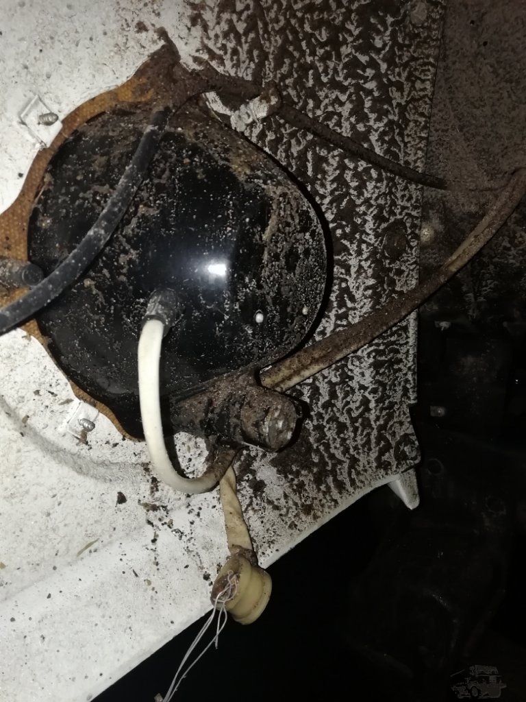

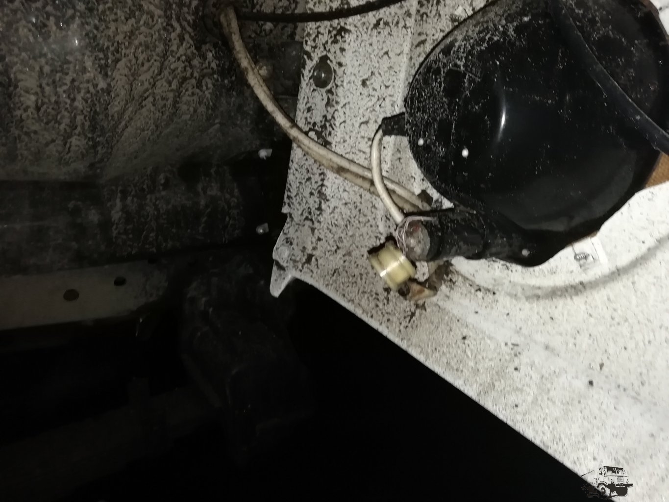

Сегодня на базу пригнали новый подъемник на базе Газ-3308. Подошел посмотреть, уже было темно. Но даже так и то сразу видны некоторые "неприятности". Корректор фар
. Она сцука с асфальта не съезжала. Доехала только от завода. Вы, инженеры газовские, каким местом думаете? Она же для эксплуатации в полевых условиях.

ГАЗ-66-11 1992
это что бы ты помнил как о нас заботиться Родина Ваша Мать..... :lol: :lol: :lol:

Это конструкторский адат, не сделал гадость, в сердце радости нет.
Тут ничего не поделать, нельзя же всех инженеров троечников расстреливать сразу после получения диплома.

Подъёмник не ВИПО случайно? Там вся электрика на установке сделана как эти корректоры на Газончике))..

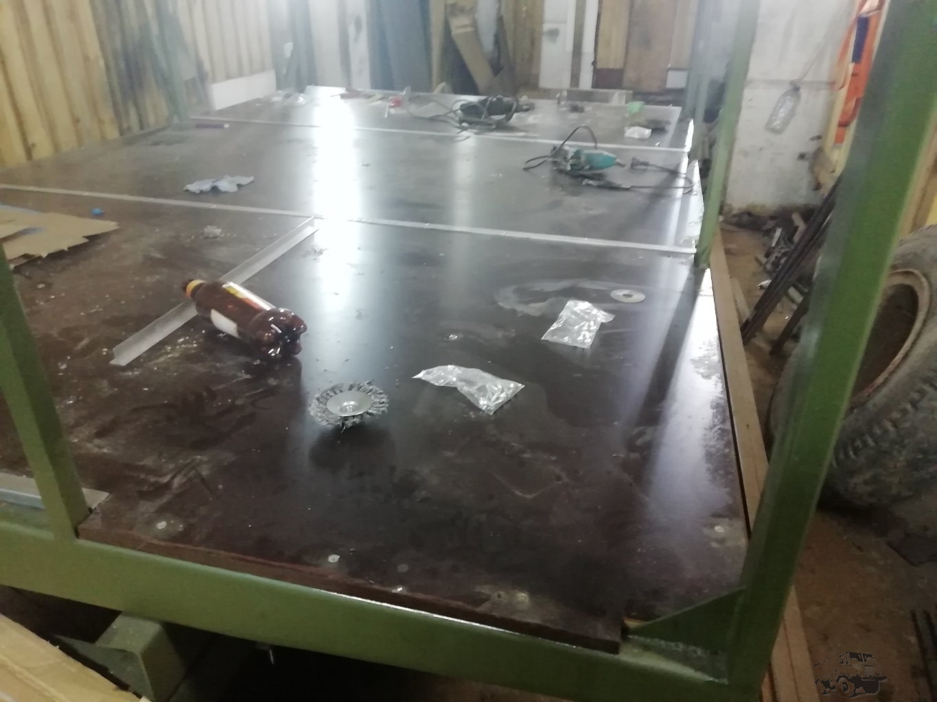

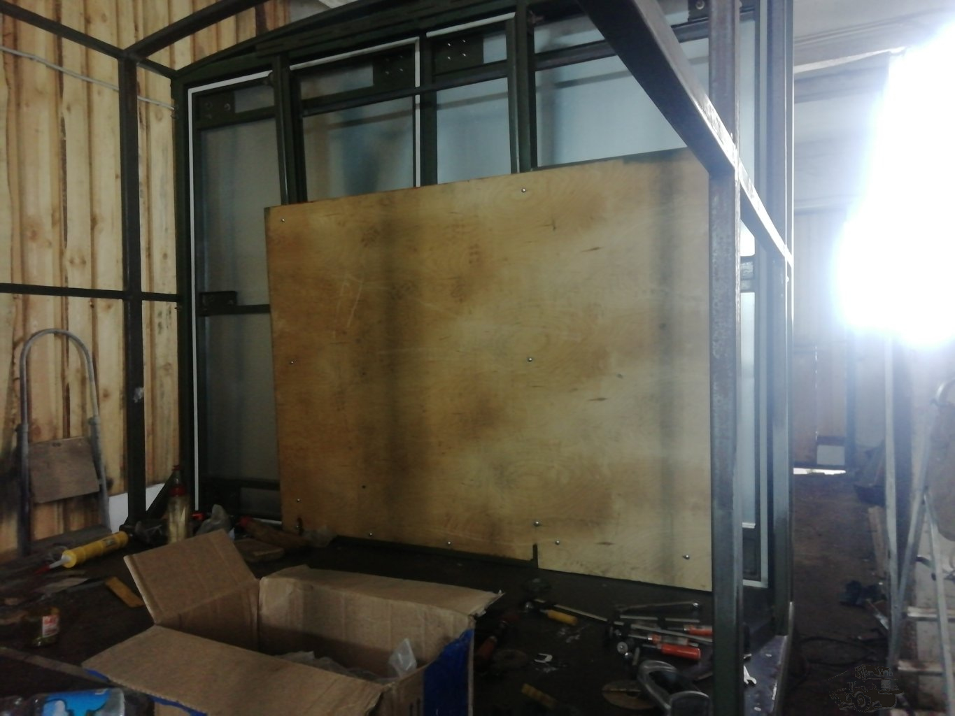

Скоро сказка сказывается, да не скоро дело делается. На прицепе появился пол

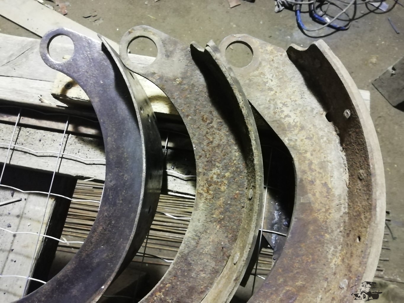

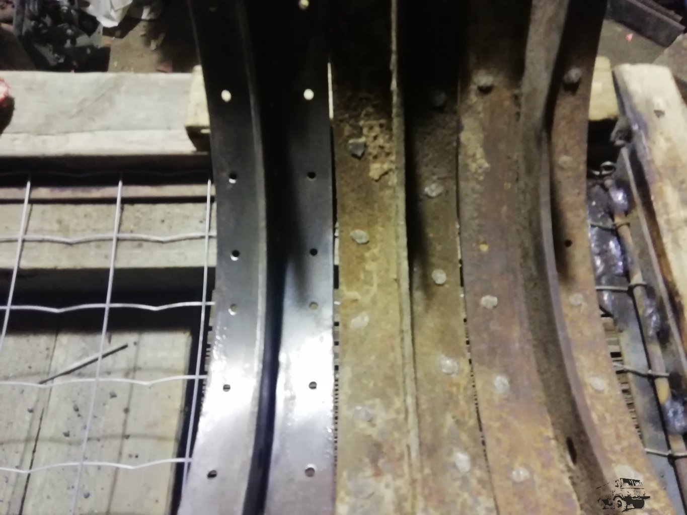

Сравнил колодки
. Со временем становятся тоньше. Наверное таким образом конструкторы снижают неподрессоренную массу. Слева направо старее колодки и толще металл.

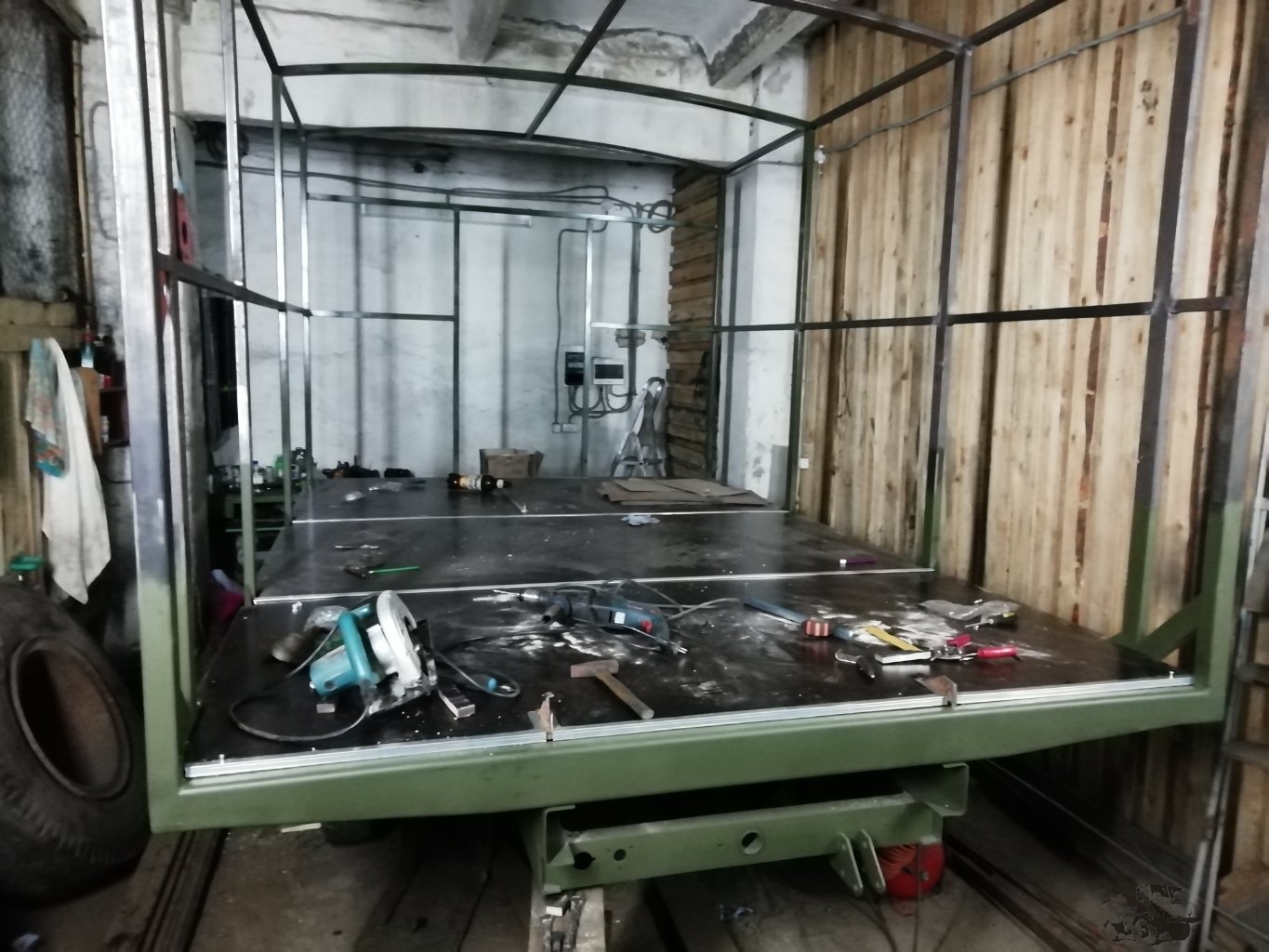

Остается только шкурку натянуть и аппарель доделать.
[attachment=

samsamych писал(а):[post]403613[/post] только
Может быть стоит диагональных раскосин продольных и поперечных добавить, чтобы не расшатывало конструкцию?

Понизу уголки к каждой стойке. И думаю сильного кручения не будет - прицеп одноосный. Может добавлю усилители между верхними перекладинами и стойками.

samsamych писал(а):Сравнил колодкиIMG_20200506_211146.jpgIMG_20200506_211215.jpg. Со временем становятся тоньше. Наверное таким образом конструкторы снижают неподрессоренную массу. Слева направо старее колодки и толще металл.
Самая старая колодка посередине, под сплошную накладку.
samsamych
Сообщения: 463
Откуда: Тотьма
Поблагодарили: 5 раз
ГАЗ-66-11 1992
Сообщение samsamych »
Скорее справа. Металл толще и форма серпа на колодке другая, расширяется к отверстию эксцентрика.

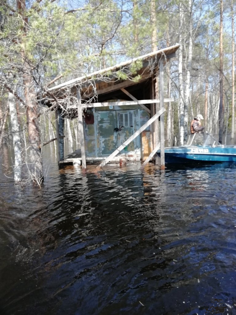

10, не смотря на запрет губера, съездили на водоем, домик проведать, а то зимой не удалось. Зимы практически не было, снег не раз за зиму таял, но вода большая. За 5 лет такого не было

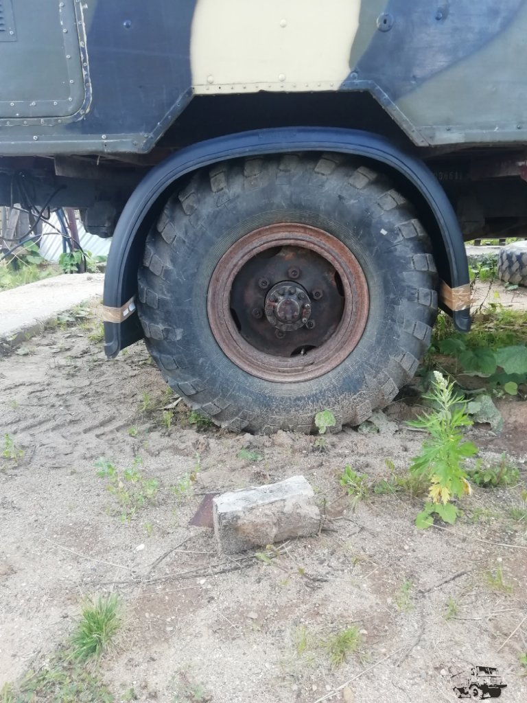

Пришли крылья для прицепа и закралась мысль
или все равно отломаю?
Благодарил (а): 267 раз
Поблагодарили: 264 раза
ГАЗ-66-11 1992
samsamych писал(а):[post]406837[/post] или все равно отломаю
наврятли,все равно дальше двора не уезжает :D
