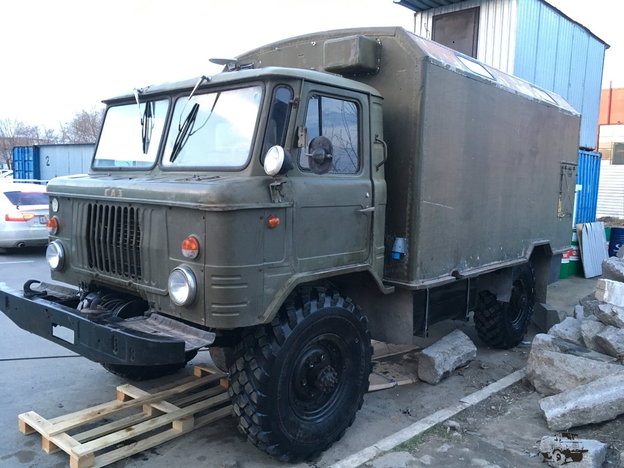

Алексей83 писал(а):[post]384348[/post] - Резина. Нравится рисунок и размер камазовских. Также интересен радиус 20 - так как полно вариантов резины на них. Рассматриваю именно как замену или второй комплект под трассу. Картинку пока не получается приложить. вот ссылка просто на рисунок протектора и размер
Пошутил?! норма слойности 18 !!!!
У шишиги родная на 6 или 8 ( точно не помню), у УРАЛА на 12, дак 66, его не может расплющить...В НСК есть человек, он тут тоже есть на форуме у него 66 на урал колесах, и очень не плохо сделан кунг под дом, там и душ и тд. Приедишь, организуем встречу.

Выставляю на авито труселя
. Чтобы купить запчасти
Рассматриваю варианты маршрутов. Девушка хочет посетить каменную реку (Таганай).
Плачу над ценами кардана для лебёдки. Ну вот как ни крутите мне кажется 10 т.р. за карданчик - это реально перегиб. Жду чуда. Хоть копать ехать с металлоискателем по лесам )))
Пока бак на левую сторону от камаза 250 литров. Спасибо фототчёту клуба "Кабан 4×4".

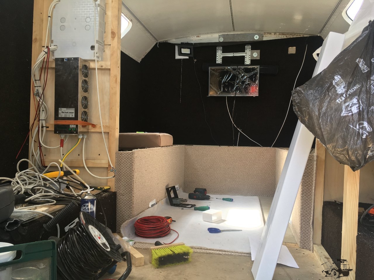

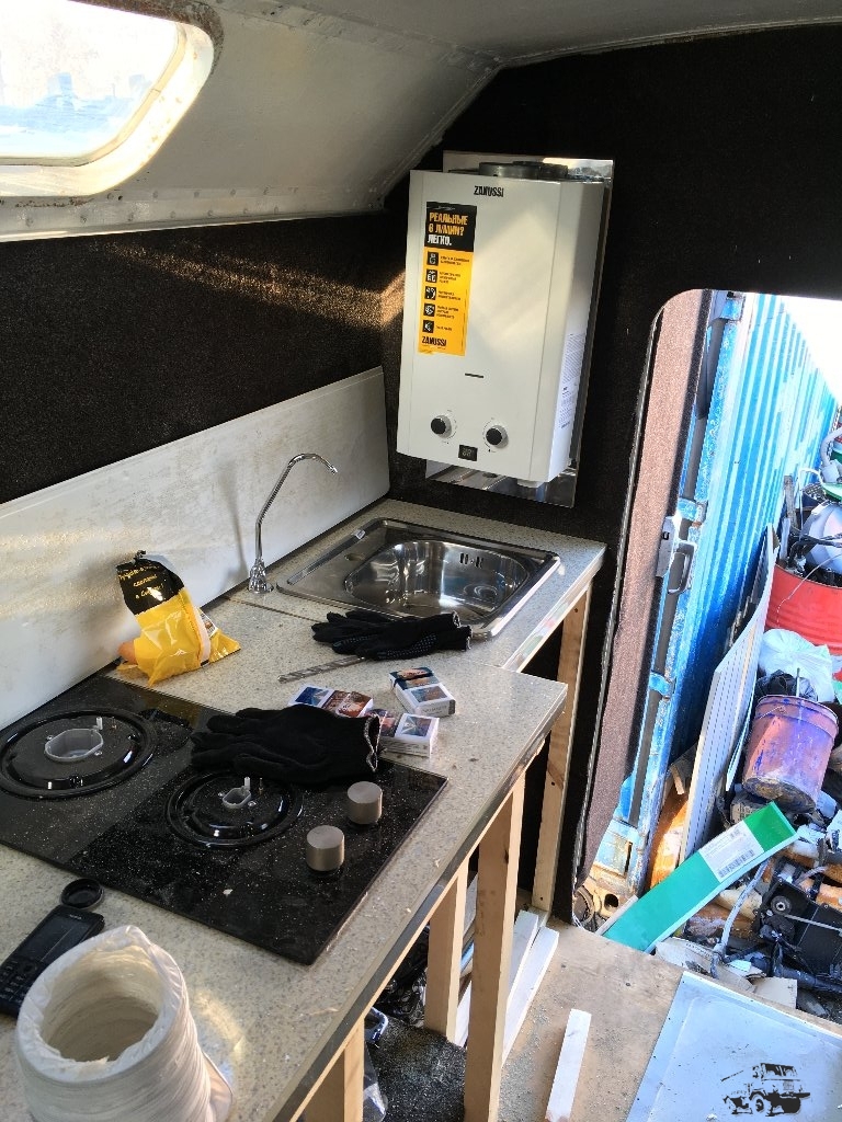

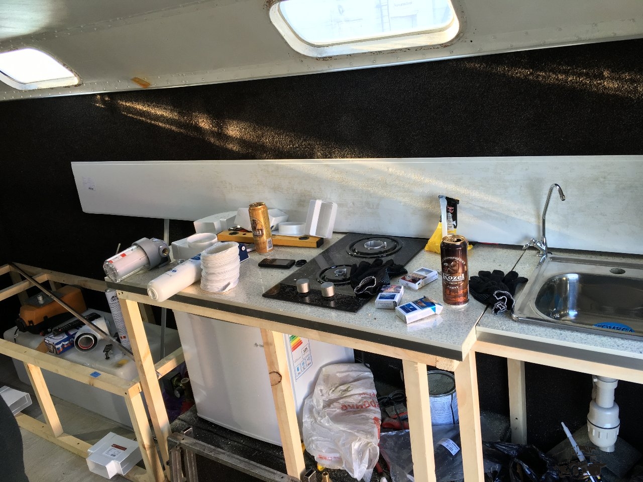

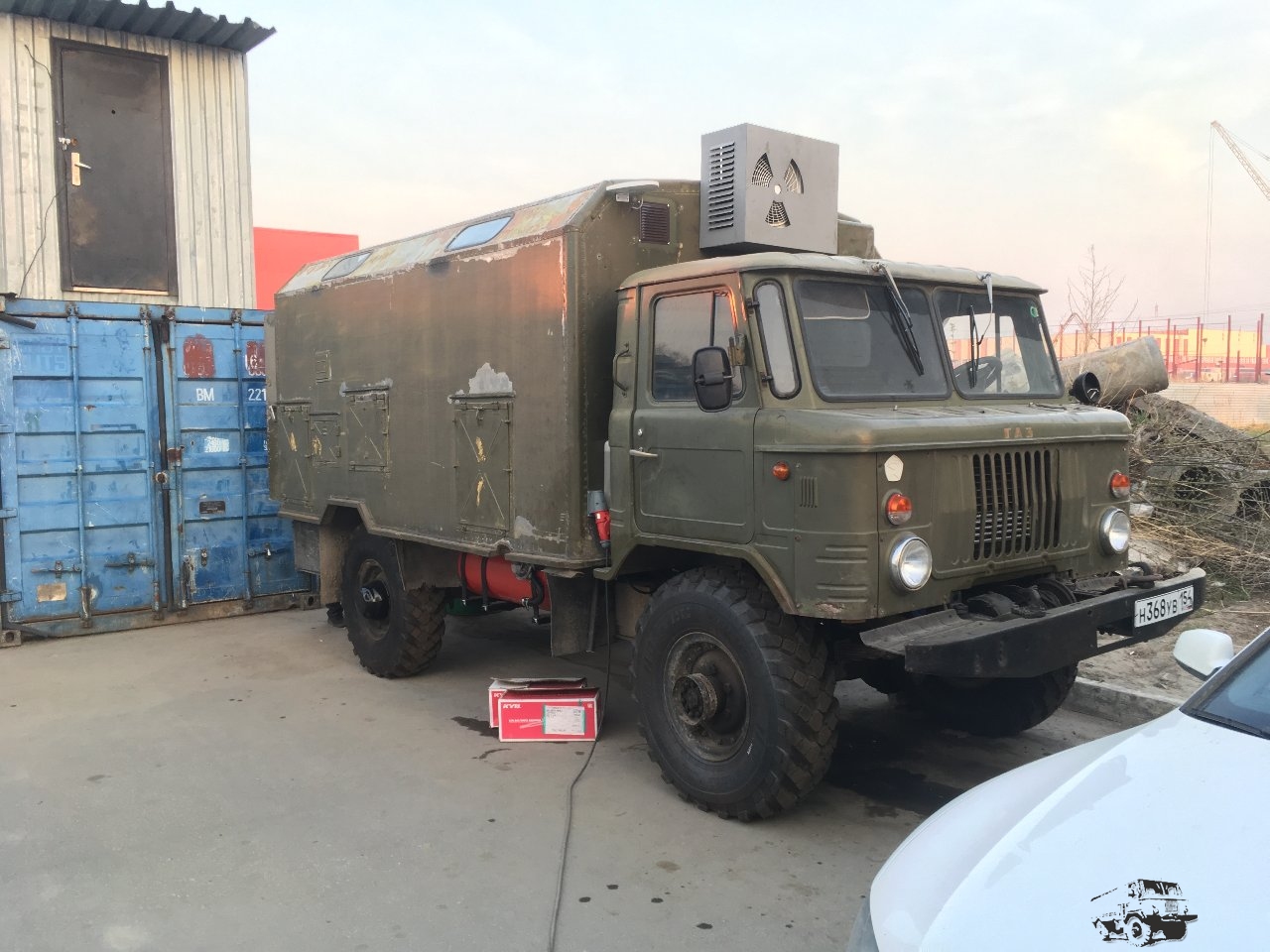

Долго ли коротко ли...... Блин долго
Но прекрасно! Как-то так пришлось провести майские праздники. Видео сюда вставить нельзя? Моторчик шепчет ровненько, едет машинка - отлично (ну так немного до гаи по дорожке). Переночевать в ней - нормально, проверено. В холодильник ящик пива помещается - отлично. Микроволновка бутерброды греет - жить можно. Руль установлен от автобуса (он выше), под него встали подрувые переключатели, ну и собственно управление перенесено на них. Открытый вопрос по сидушкам. Ставил кто-нибудь пневмосиденья? Интересен опыт фактической установки. Чтобы по высоте проходили.
