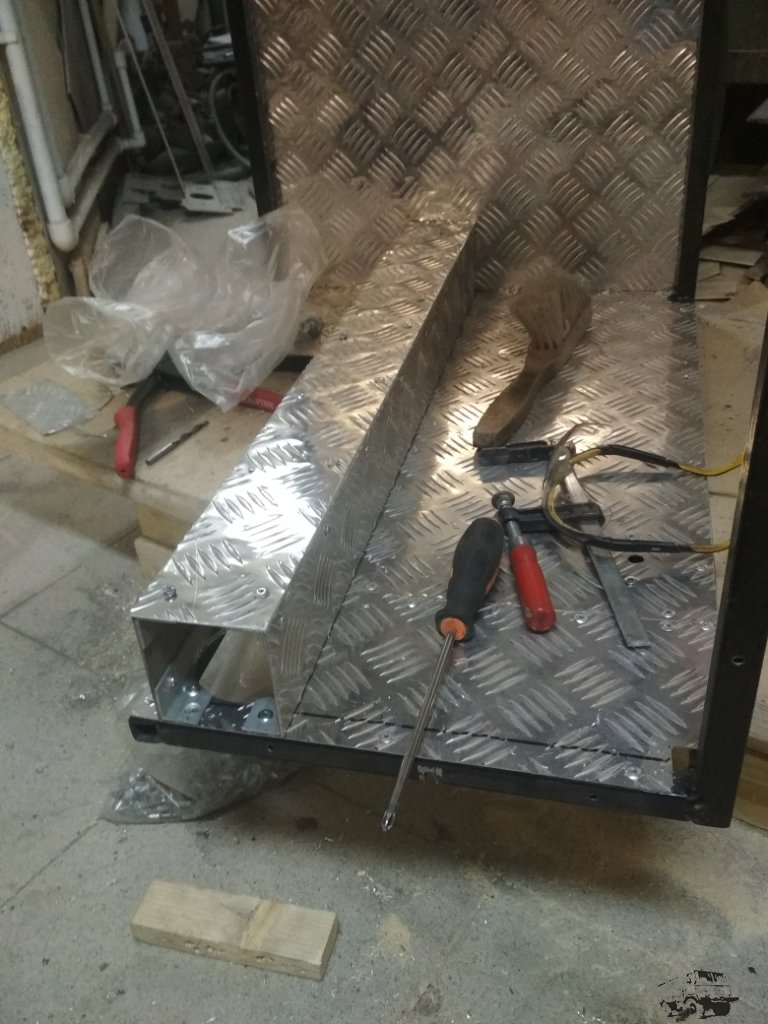

Сообщение ipkin »
Защитный короб для воздуховода в рундуке

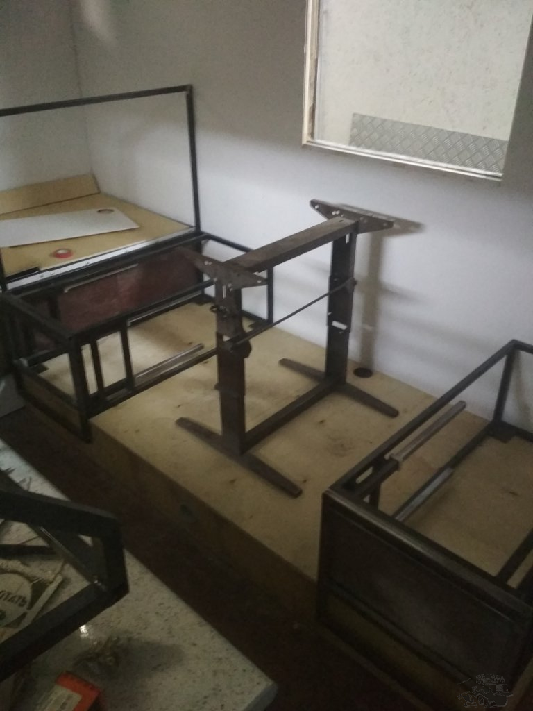

Сообщение ipkin »
Мебель на подиуме

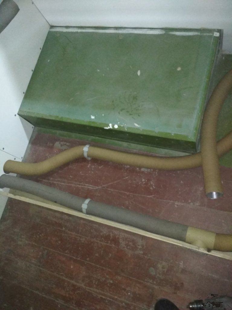

Сообщение ipkin »
Прокладка воздуховодов под подиумом.

Кемпер ГАЗ-MAN
ipkin писал(а):[post]411725[/post] Прокладка воздуховодов под подиумом.
Что за воздуховоды? Ежели недорогие, где взять?
ipkin
Сообщения: 216
Откуда: Магнитогорск
Поблагодарили: 15 раз
Кемпер ГАЗ-MAN
Сообщение ipkin »
Воздуховоды это гофротрубы специально для воздушных отопителей. Мне пришли в комплекте с отопителем. Белиф (Китай) полный аналог трума 6. Часть ещё прикупил на Авито. Был разбор автодома. Диаметр 65 мм. Есть с просечкой через определенный шаг. А так вот если интересно https://www.thermo-dynamics.ru/catalog/ ... /mov54790/

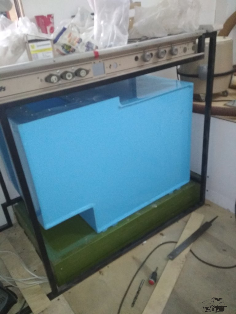

Сообщение ipkin »
Поставил бак под воду
