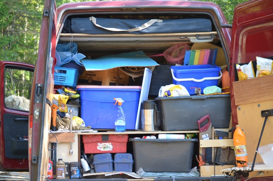

В Карелию ездили в салоне было 7 чел (с водителем ) Лодки две ,мотор ,палатки и пр. . Комфорт в движении, на отдыхе комфорт в палатках - кэмпинговых.
