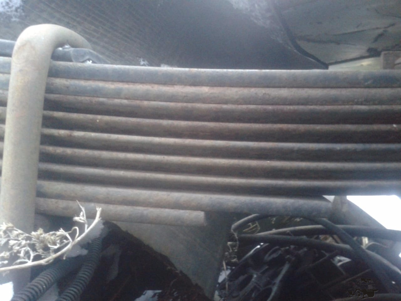

TIGER 74 писал(а):[post]381007[/post] У 66-го толщина двух коренных листов которые входят в подушку и двух нижних 1см а остальные 0,9 у БРДМа все листы толщиной 0,9 это для примера по листам,
Не много добавлю по рессорам, так как тему читает очень большое количество людей и может кому пригодиться. По толщине листов сделал не большую ошибочку, у БРДМ толщина 1см, пакет 12 листов. У 66-го толщина двух коренных и двух нижних 1см а остальные толще 10,5мм (с боку рессоры хорошо заметно) пакет 9 листов. Для чего привёл толщину, потому что был случай у меня, обратился знакомый, по переделке. Сказал ему бери от 66-го, он взял с хранения, также пакет рессоры 9-листов, позже звонит, жалуется, ну и вышло что пакет значительно толще и все листы до одного толстые. Вобщем под Садко нужно брать рессоры именно от 66-го, если стоит Д-245 ещё и лебёдка, то хорошо в пакет добавить ещё один под коренной лист.

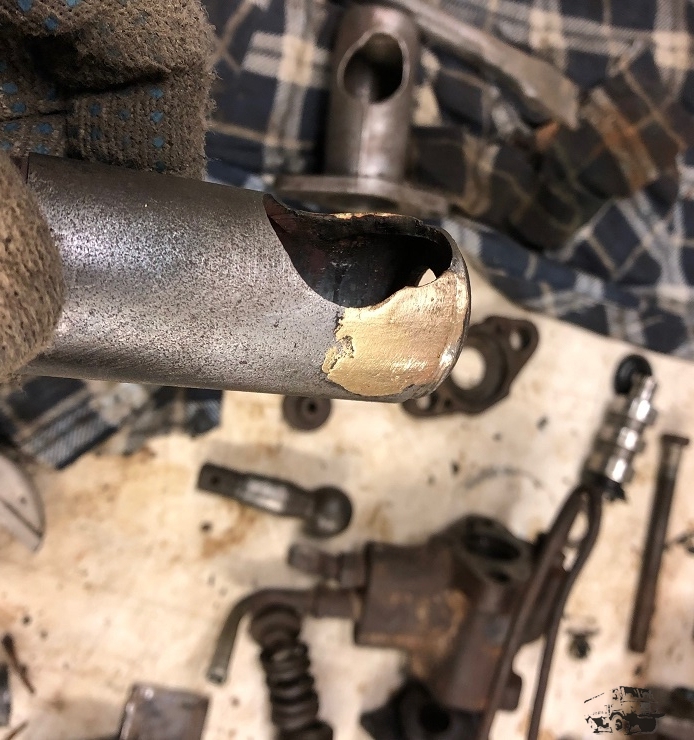

Шланги гур пришли , силовой цилиндр перебрали, попутно подёргали всё рулевое и пришли к выводу о необходимости полной переборки - болтается сам рулевой редуктор на болтах, заказаны пальцы рулевых, снята продольная золотниковая тяга для ревизии. И вот тут неприятная неожиданность клрпус наконечника и стакан в нем имеют ощутимый люфт и поверхности нехило поржавели. Корпус по каталогам различных контор заказать можно 330973414016, а вот стакан 330973414018 некто что то не продаёт. Знатоки подскажите что с этим делать может от чего то еще подходит или так прям собирать в новый корпус :( на новую что то 6-7 тр не хочется тратить темболее что состояние и золотниковой части и даже пальцев с сухарями вполне ещё.

Стакан напаян бронзой:

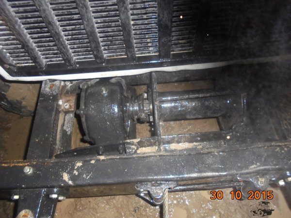

Есть идея задвинуть переднюю поперечину рамы глубже в моторный отсек к балке двигателя, для размещения лебедки с минимальными удлинителями рамы, а под опору телевизора что-нибудь придумать над лебедкой. Кто-нибудь пытался такое реализовывать, какие минусы этой затеи могут всплыть в последствии?
КАВЗ 4х4 2UZ

Телевизор можно вообще лишить нижней опоры, он и так нормально висит на облицовке. В итоге убирается поперечина под ним и лебёдка утапливается аж до самой моторной траверсы.

Сообщение sav3308 »
удалена опора

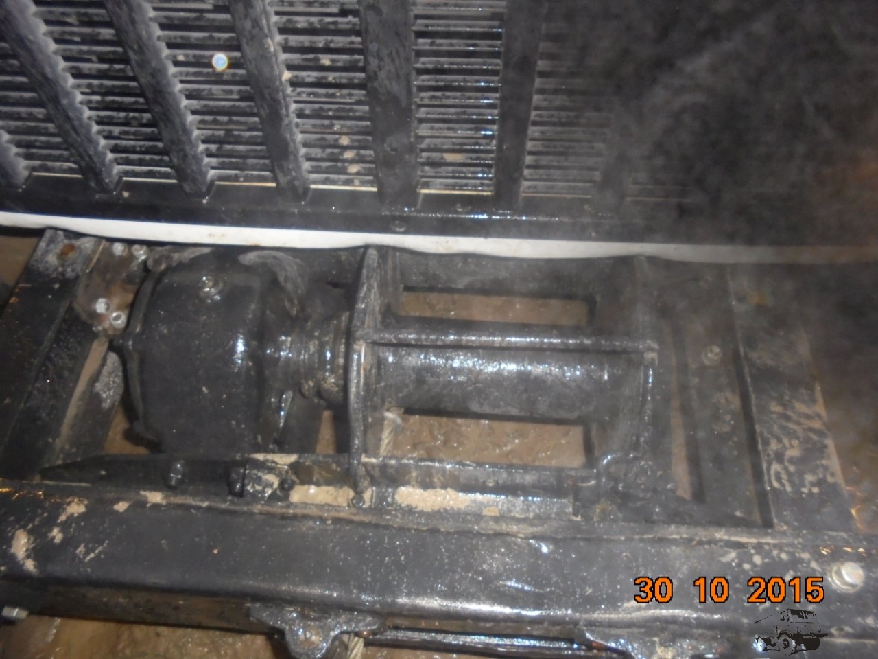

sav3308
Сообщения: 10
Зарегистрирован: 30 июл 2016, 19:27
Откуда: Томск
Полноприводный КАВЗик
Сообщение sav3308 »
два

Блин... у меня как-то меньше выступает. Лебёдки 131-е.

делал расстояние от барабана до бампера как на 66 с удлинителем,
для боле равномерной намотке троса по ширине
бампер можно сдвинуть ближе к лебедке примерно на 35мм

С бампером понятно, но у меня и сами лебёдки немного глубже утоплены. И чуть ниже опущены. Примерно над серединой барабана облицовка висит. Просто первую я ставил на 3307 и стояла задача максимально неприметно всё сделать. ) А потом и на Садко имплантировал.
